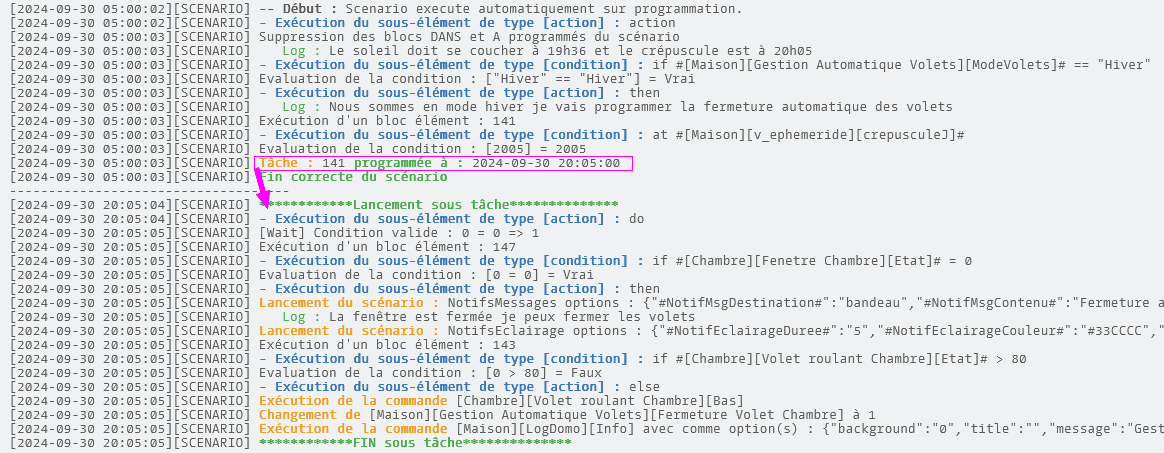

Non, le principe d’utiliser un bloc DANS fait que jeedom va programmer « un sous scénario » qui se déclenchera à l’heure dite.
Ce sous scénario se déclenchera indépendament du scénario principal donc ça parait adapté à ce que tu veux faire.
Tu le vois dans le log du scénario :
Bon dans mon exemple c’est un bloc A pas un bloc DANS mais la logique est exactement la même

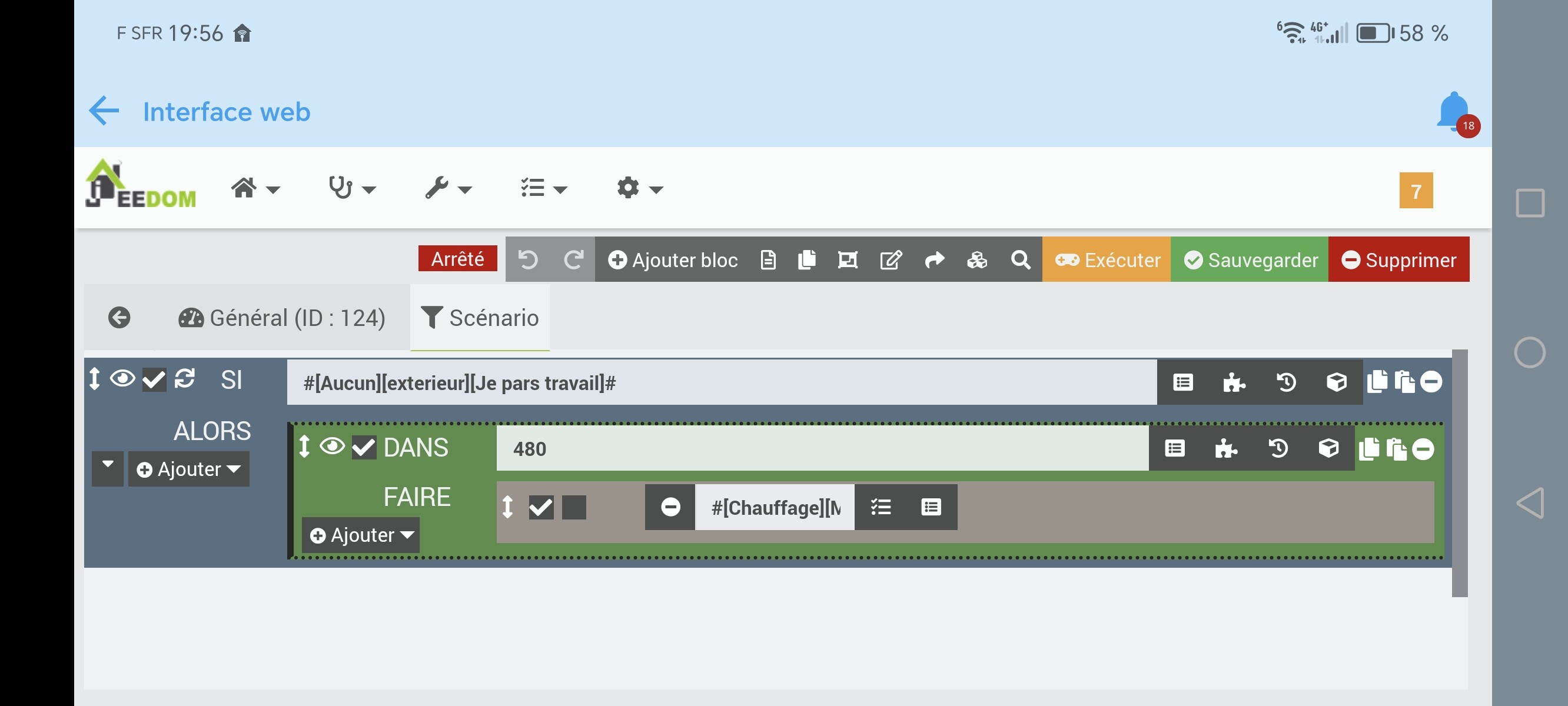

ok donc mon scenario je part au taff juste a rajouter a la fin dans 480min faire ca
j ai bon ?
Oui.

j ai modifier ca , je test ca demain
merci

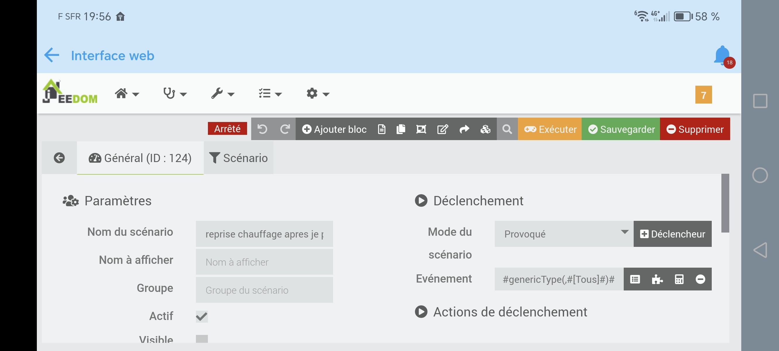

Je te conseille de montrer ce que tu as fait comme modification :slight_smile:
Ton déclencheur est vraiment très bizarre. Au mieux il déclenche ton scénario quand n’importe quelle commande générique change et au pire il ne fonctionne pas du tout parce que je ne suis pas persuadé qu’il soit fait pour fonctionner sans aucun type sélectionné comme ce que tu as fait :
J’explique le principe parce que là tu es vraiment mal parti dans l’affaire des scénarios et donc de Jeedom parce que les scénarios sont vraiment important.

Ceci étant du, il n’y a pas besoin que le scénario se déclenche sur n’importe quel évènement de Jeedom puis regarde si tu pars au boulot (avec le SI), il suffit qu’il se déclenche quand tu pars au boulot.
Donc il faut changer le déclencheur : #[Aucun][exterieur][Je pars travail]# == 1
Ainsi le scénario ne se déclenchera que quand ta commande #[Aucun][exterieur][Je pars travail]# prendra la valeur 1

Une fois le scénario déclenché il restera à savoir ce que tu veux faire et là c’est faire une action dans X mn comme ce que tu as discuté avec les copains il y a quelques minutes donc par exemple :
Dans 480 Alors
Faire #Commande_Allumer_Chauffage#

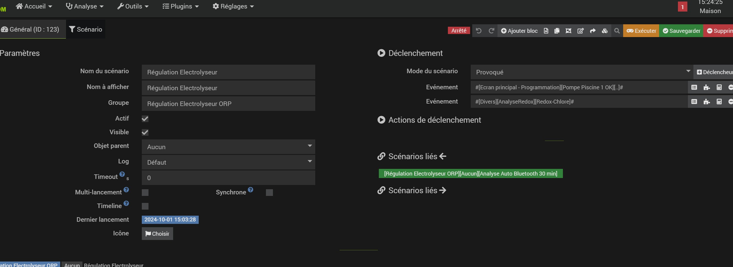

Bonjour ,
si ça peux t’aider :

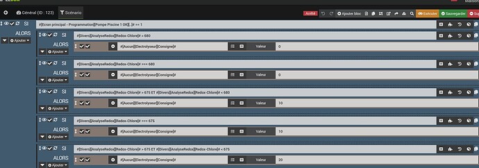

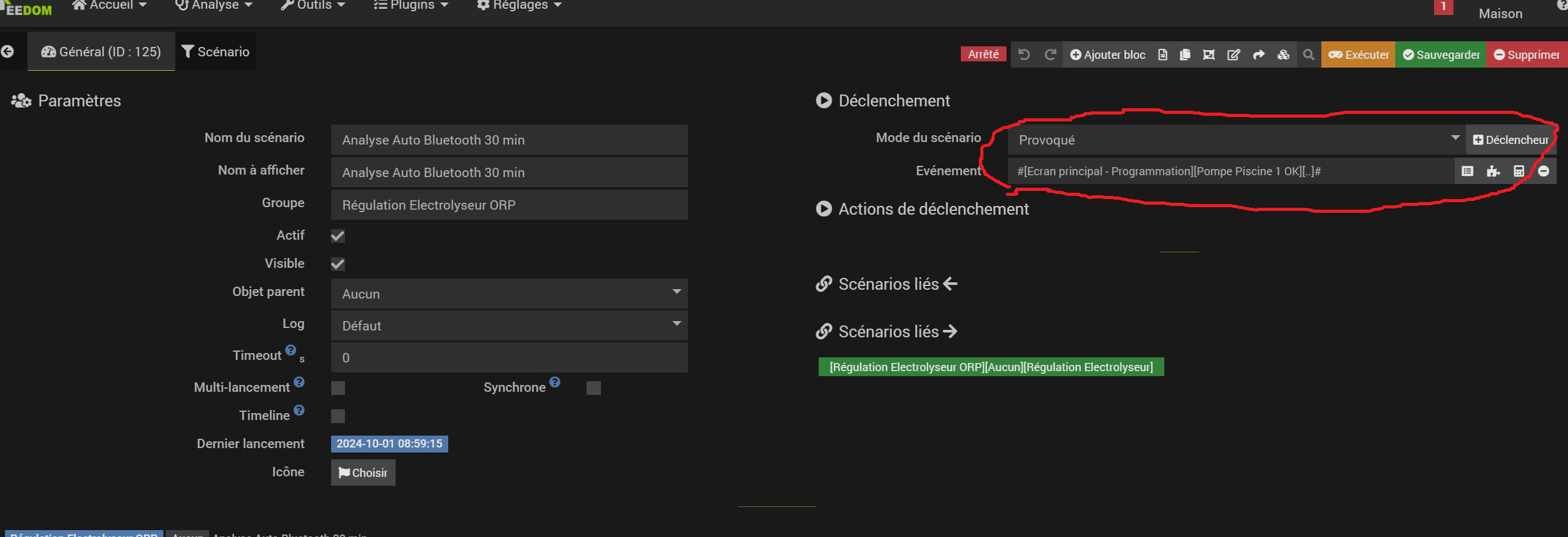

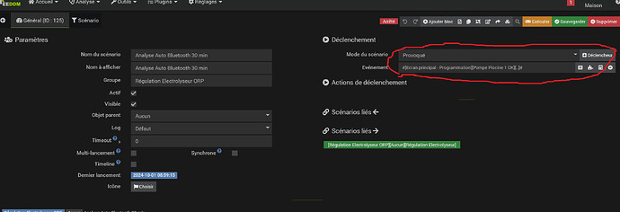

Je lance une analyse Redox de l’eau (1er scenario) ( et si ma pompe est en fonctionnement ) et en fonction de sa valeur je modifie la valeur de l’electrolyseur de la piscine ( 2 eme scénario) .
Pour toi ce sera à adapter , et à bien préciser ton déclencheur ( ! )
Voici mon exemple :
1er scénario
2 ème scénario
en remplacent le A par DANS dans mon exemple cela dois aussi fonctionner
