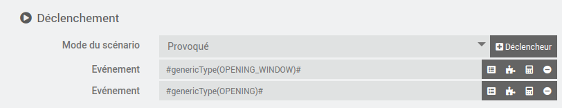

Mon souci est que je ne récupère que les ouvertures et pas les fermetures. Voici la partie déclencheur de mon scénario :

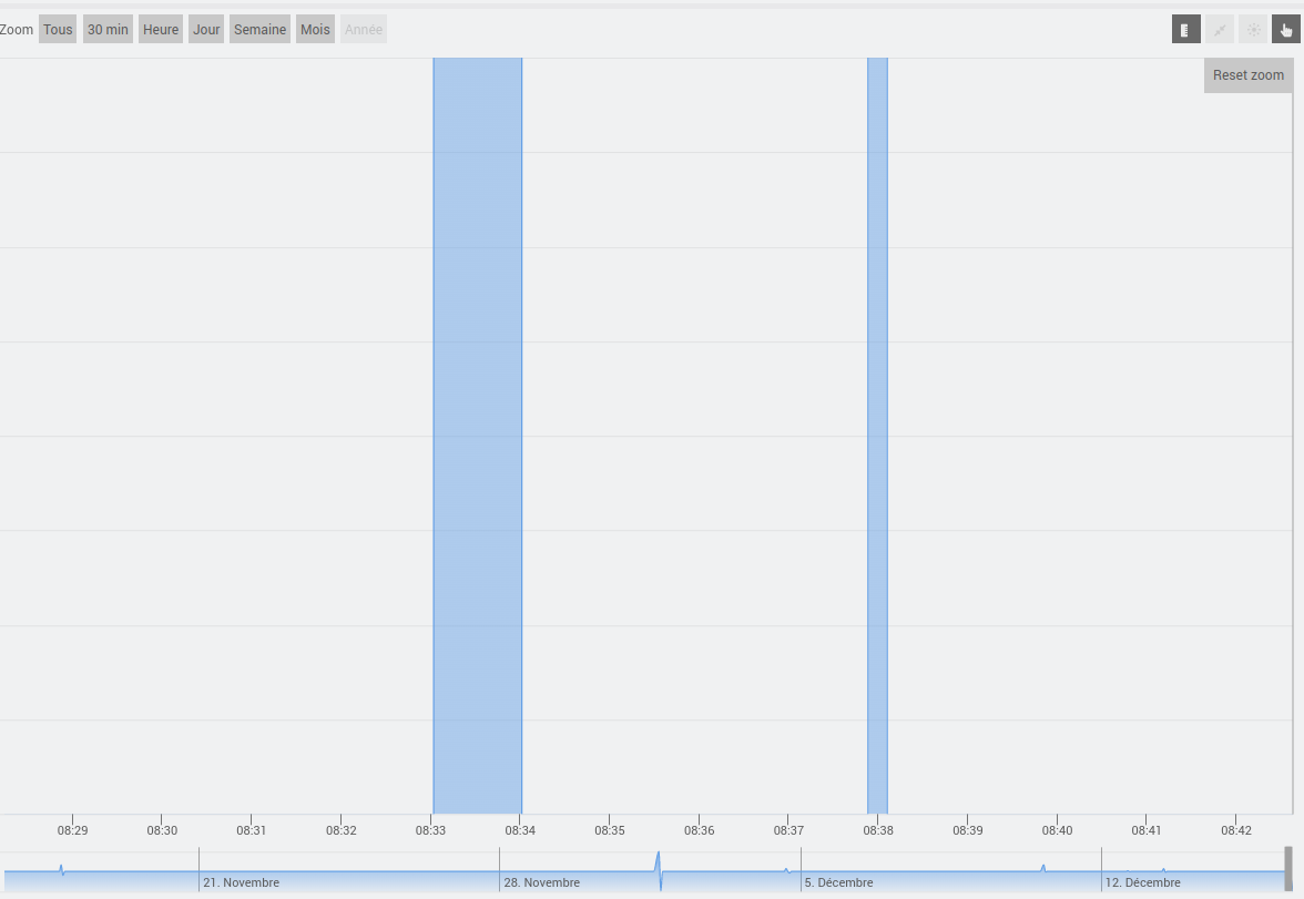

Voici une extraction des data de ce matin, pour ma porte d’entrée :
On voit bien
  • Une ouverture un peu après 8h33 et la fermeture associée un peu après 8h34.
  • Une ouverture/fermeture autour de 8h38.

On n’a que le passage à 1, donc l’ouverture, et pas la fermeture.
Voyez-vous un souci dans la configuration de mes déclencheurs? Ou un souci sur le test de la valeur? J’ai vérifié, la commande renvoie bien un integer, du coup le test if(1 === $triggerCommand->execCmd()) est valable. Je dumpe la valeur avant et j’ai toujours un (int) 1, ce qui me fait dire que mes déclencheurs sont mal paramétrés de ma part.

Je n’utilise pas ce type de générique, donc juste une idée (je n’ai pas trouvé dansla donc, ou je n’ai pas compris le fonctionnement!, donc un peu au pif) : ton déclencheur est sur « opening_windows », faut-il ajouter « closing_windows »?

Merci pour ton retour. En fait, sauf erreur de ma part ce n’est pas nécessaire et pas customisable, car là on parle des noms des types génériques. Si tu veux un aperçu de ce qui est dispo, tu peux aller sur /index.php?v=d&p=types (sur ton Jeedom). Et là tu cliques sur « Liste » en haut à droite.
Tu auras la liste des types génériques dispos. Par ailleurs, comme c’est une commande info binaire, les 2 états permettent normalement de gérer l’ouverture et la fermeture sur cette même commande.
