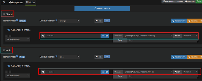

Alors sauf si j’ai raté un détail tu peux parfaitement laisser tes déclencheurs horaire sur les 2 scénarios et ne pas en rajouter.
Dans ton équipement mode il te faut un mode Jour et un mode Soir et indiquer quoi faire en action d’entrée (c’est à dire quand on passe dans ce mode). Il suffira donc d’activer puis démarrer les scénarios pour le mode Jour et le contraire pour le mode Soir.
Un peu comme ça (à adapter) :
