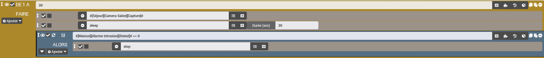

Ci dessous l’illustration de ce dont je t’ai parlé au dessus …
Mais je ne pense pas que je puisse être beaucoup plus clair dans les explications
C’est ce que je t’expliquais plus haut.
Le wait c’est quand on veut attendre qu’une condition change.
Si tu veux attendre X secondes sans conditions, il faut utilser sleep et non wait.
J’ai un scenario qui se lance le matin à 8h et qui fait des captures toutes les heures (tu peux réduire si besoin…):
j’ai ajouté le démarrer et arreter car, si une caméra n’est pas dispo (coupure, bug, focus etc…), le scenario ne s’arretait jamais…
