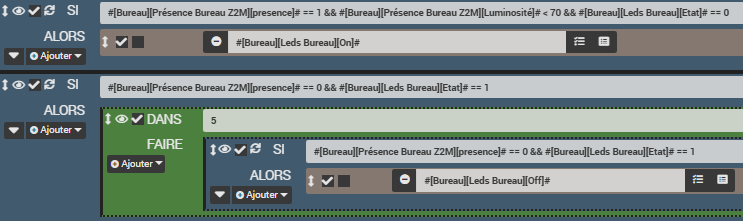

Cette condiftion n’est pas très pertinente, car tu risques d’avoir ta lumière allumée en permanence dès lors qu’il n’y a plus de présence constatée ET que la luminosité est inférieure à 20.
Il est préférable d’allumer SI celle-ci est inférieure à 20 et de l’éteindre en ne se basant que sur l’absence
J’ai un scénario de ce type pour ce genre de capteur, qui le fait avec un seuil de 70 et 5mn avant extinction
Ca pourrait peut-être correspondre à ton besoin

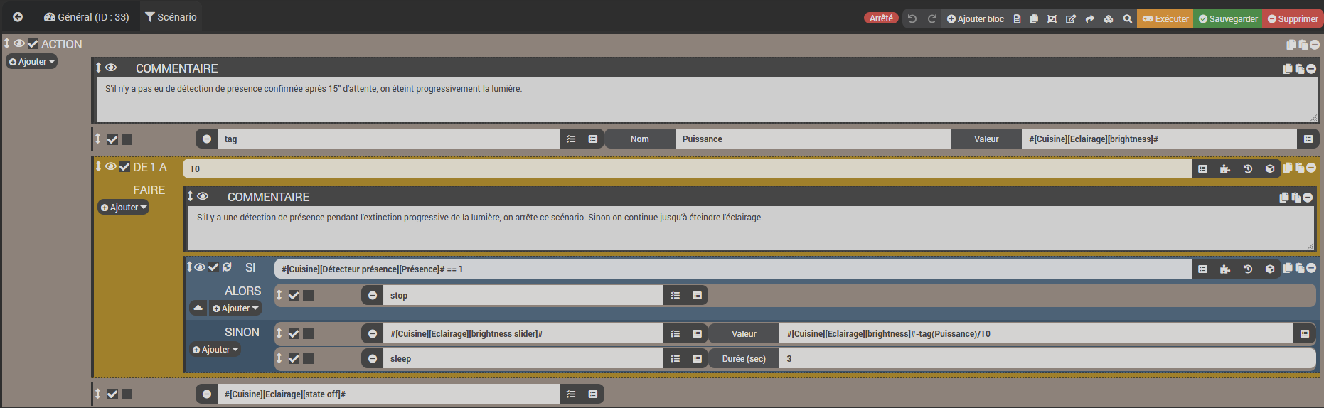

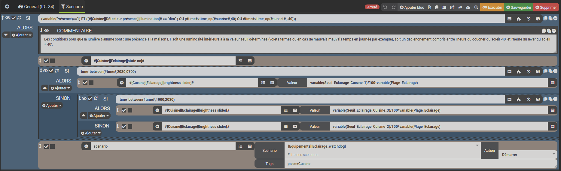

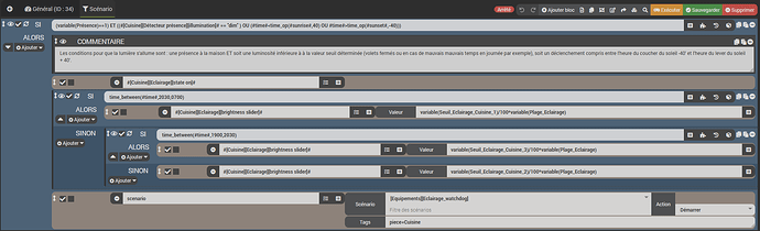

J’utilise deux scénarios, avec des déclencheurs différents :
  • Scénario 1 : Allumage
Déclencheur = détection de présence (=1)
Le scénario :
Je teste s’il y a présence à la maison (s’il n’y a personne sensée être à la maison, inutile d’alerter mon cambrioleur ou d’aider le chat :wink:…), et si la luminosité ambiante renvoyée par le détecteur de présence est insuffisante (valeur = ‹ dim ›) ou une fois le soleil couché.
Si oui, j’allume la lumière. J’y ajoute un niveau de luminosité différent en fonction de l’heure, et en final une vérification que la lumière est bien allumée comme prévu.
  • Scénario 2 : extinction
Déclencheur = plus de détection de présence (=0) ET la lampe est allumée
Le scénario :
J’éteins progressivement la lumière sur 30 secondes avant de la passer sur OFF, mais si une présence est détectée pendant ce cycle, je stoppe ce scénario (il ne redémarre que lorsque la détection de présence repasse à 0).
Et ça fonctionne très bien.
