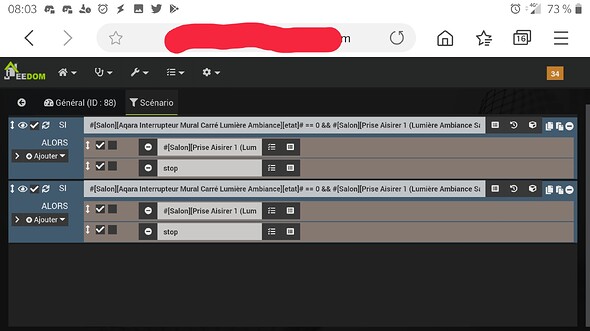

@Xav-74
https://ibb.co/jwJC9GX
Ce n’est pas le déclencheur.

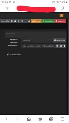

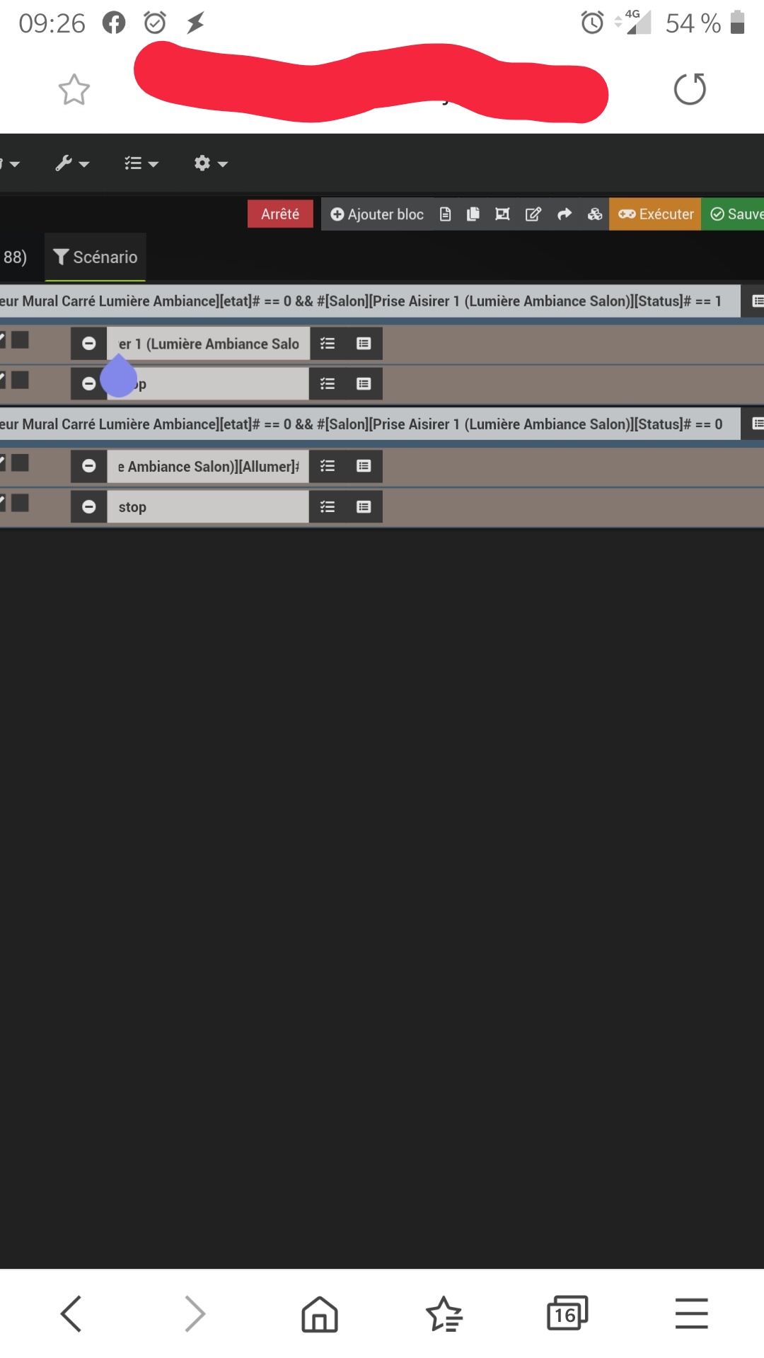

je vois pas la fin de tes conditions et actions :frowning:
Et il manque le déclencheur.
Edit : grillé :slight_smile:
De ce que je comprends :
Condition SI N°1 : Si [Inter][etat] == 0 et [Lampe][Etat] == allumé
ALORS tu éteins.
Condition SI N°2 : Si [Inter][etat] == 0 et [Lampe][Etat] == éteint
ALORS tu allumes
Déjà il faut que tu mettes Si [Inter][etat] == 1 dans la seconde condition non ?
Moi je simplifierai ton scénario :
Déclencheur : [Inter][on] || [Inter][off]
Condition 1 : Si [Lampe][Etat] == éteint ALORS tu allumes
Condition 2 : Si [Lampe][Etat] == allumé ALORS tu éteins
Supprime les Stop qui ne servent pas.
Tu t’affranchis ainsi de l’état de ton inter

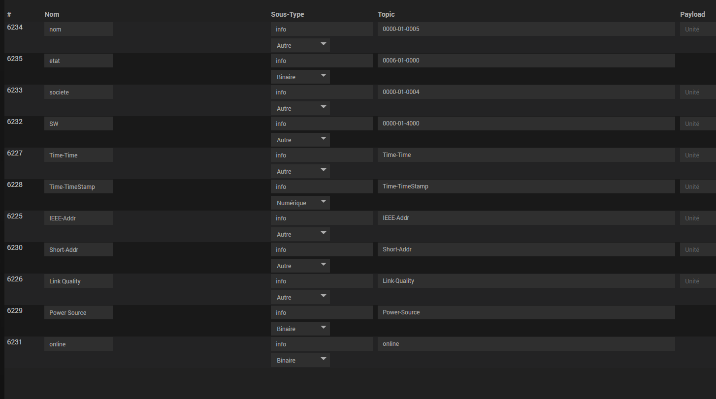

Ton inter ne se comporterai pas comme un minuteur ? Je ne vois que ca ! Surtout si tu n’utilises pas l’état de l’inter dans ton scénario. Cela signifie que l’action « On » ou « Off » est activée.
Tu n’as pas un autre scnéario qui utiliserai cette action ?
Tu pourrais mettre en PJ les commandes de cet inter ?
Pour un autre scénario, j’ai vérifié, il n’y en a pas d’autre.
Voici les commandes:
