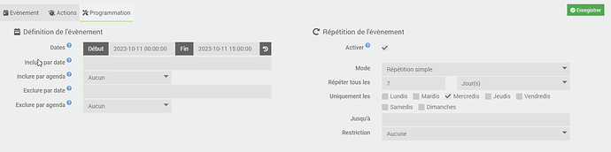

Si tu as le plugin Agenda, c’est aussi une vrai bonne alternative (proposée par @chtouffu) … Une entrée recurente (hebdo) de 13h à 15h le Mercredi avec en action d’entrée, Arret Alarme et action sortie demarrage Alarme
Norbert
effectivement avec le plugin Agenda beaucoup plus simple.
