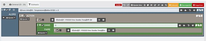

J’ai donc crée du moins essayé de crée un scénario qui me contrôle cette température qui, si elle est égale à 0, coupe puis allume après 2 minutes cette deuxième sortie pour que mon fgbs en redémarrant me redonne ses bonnes valeurs.

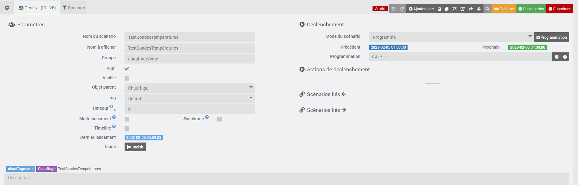

Je veux donc commencer mon scénario à 4h car à 4h30, j’ai mon test température ballon qui Là, démarre la chauffe ou pas du ballon en fonction de la fameuse sonde.
Apres le premier test de 4h00, je veux contrôler cette sonde toute les 6h et boucler ainsi les 24H.

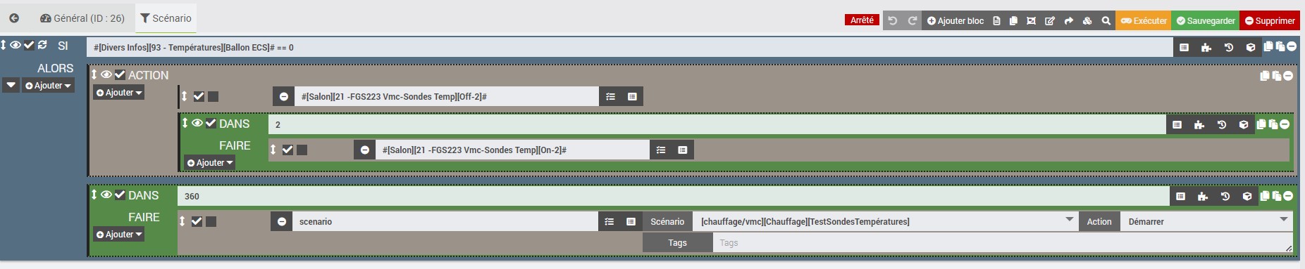

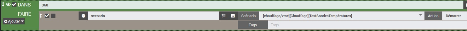

Dans mon scénario, les 360 c’est en minute et correspond aux 6 heures entre chaque contrôle.

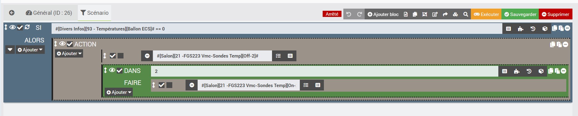

J’ai rajouté cette capture
Merci à vous.
Il serait préférable de jouer sur le cron en lui demandant de s’exécuter à partir de 4h toutes les 6h : 0 4/6 * * *
Ensuite même scénario sans le bloc DANS 360

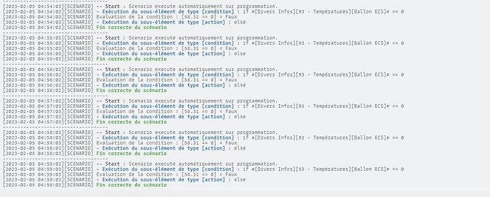

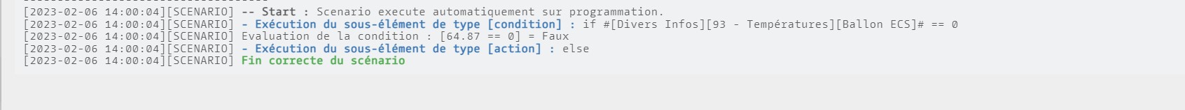

Par contre je ne vois pas bien pourquoi le log montre une exécution chaque minute … un ancien déclencheur qui a mal été supprimé ?

J’avais mis (contrairement à la capture) mode scénario : « les deux » peut etre pour ça…

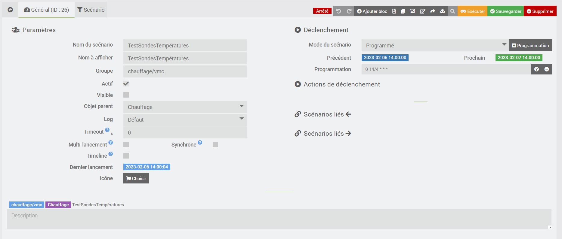

j’ai fait un essai avec démarrage à 14h00 et contrôle toutes le 4 heures:
0_14/4___* (Tiret du 8 pour les espaces.)
C’est bien cela ?

essai a 19h15 et normalement à 20h15…j’ai mis toutes les heures pour essai
Ah alors désolé Jeedom doit pas prendre en charge le mélange entre l’heure de début et le / qui lui demande de le faire toutes les x heures …
Du coup pour démarrer à 4 heure il faudrait soit :
  • faire le cron toutes les 4h donc 0 */4 * * * (ça tournera donc à 0h, 4h, 8h, 12h, 16h, 20h)
  • garder ton idée principale (toutes les 6h) et donc faire un cron 0 4 * * * et dans le scénario ajouter un bloc (après le bloc SI pour ne pas dépendre du résultat de la 1ere vérification) :

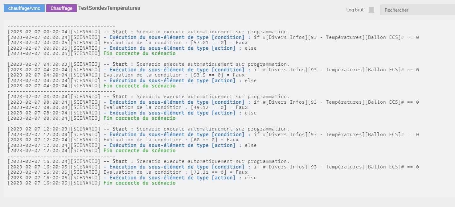

Le test toutes les 4heures fonctionne bien!! :smile:
