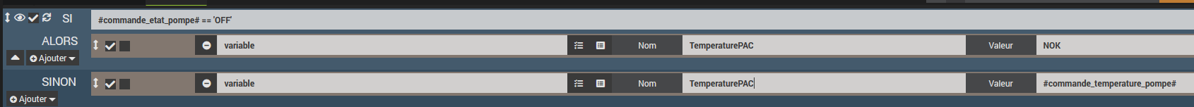

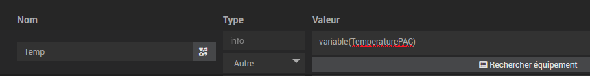

2 façons de faire. Soit en passant par la commande event pour alimenter ta commande info virtuelle, soit en alimentant une variable qui sera utilisée dans ta commande info virtuelle.
Utilisation d’une variable que l’on défini dans le scénario :
Envoi de l’information directement dans la commande info depuis le scénario :
Bien sûr il faut remplacer mes appellations exemples par les vraies nom des commandes !
