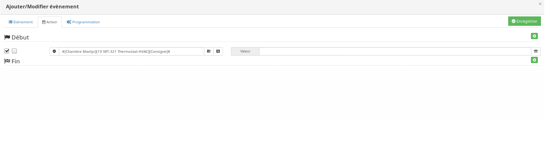

J’essai un test sur un scénario et J’aimerai pouvoir changer la température de consigne à une heure donnée (par exemple 19 degré), seulement je ne connais pas la syntaxe à mettre dans la case « valeur » dans l’onglet « scénario » (que j’ai mis en programmé) ?

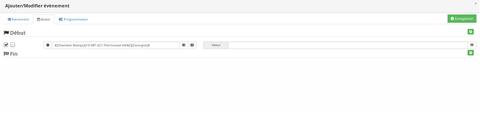

Alors justement, je trouvais le plugin agenda plus facile à utiliser que le plugin thermostat
mais comment fait on pour ordonner au thermostat de passer sur 19 via agenda ?
C’est la case valeur qui me perturbe, car à l’intérieur je peux choisir mon équipement (le SRT), mais je n’arrive pas à mettre de température ?
Tu dois pouvoir mettre la valeur 19 pour 19 degrés.

J’ai réussi a rentré la température dans valeur et enregistré l’agenda, et ca ne fonctionne pas

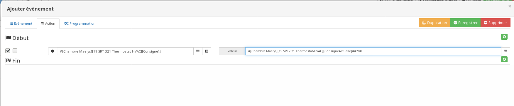

J’ai rentré une commande de ce type
Non il faut juste mettre la valeur que tu souhaites, 19 ou 20 par exemple.
Du coup, je confirme que cela ne fonctionne pas quelque soit le chiffre que je rentre dans la case

Alors dans ton agenda tu as juste a appeler la commande changement de consigne et mettre la température voulue et ce sera bon.
