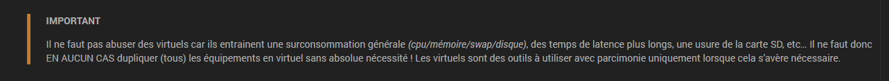

C’est pourtant ceci que l’on voit en début de doc du plugin virtuel !
L’outil ‹ remplacer › de Jeedom est justement la pour remplacer les commandes d’un ancien équipement par un nouveau, entre autre.
Donc NON ce n’est absolument pas un bon principe, bien au contraire.
Oui, je comprends bien mais je crois que tout le monde n’est pas à la même école. De plus cette information est d’ordre général et beaucoup de personnes ont des système basics.
D’abord parce que je n’ai pas de carte SSD, donc son usure ne préoccupe pas.
Ensuite je pense avoir un système assez correct en terme de processeur et mémoire.
Donc pour le moment, ce n’est donc pas le sujet et j’aimerais ne pas débattre sur cela pour ne pas gêner le sujet du post. :slight_smile:
