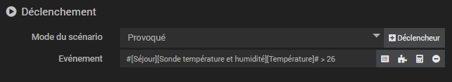

En déclencheur:
#[Séjour][Sonde température et humidité][Température]# >28
et tu vires le SI:
 #[Séjour][Sonde température et humidité][Température]# > 28
Tu ne mets que l’action
Il ne repartira que si la température redescend en dessous de 28 degrés
Le scenario s’active toujours à chaque changement d’état de la sonde :confused:
Montre ton scénario ainsi que le déclencheur

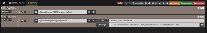

Voici le scénario :
le déclencheur
dclench
L’action de ton premier message
#[Aucun][Compte IFTTT][Fermchaud]#
ne correspond pas à l’image
Oui pardon, j’ai modifié le nom de l’equipement ifttt

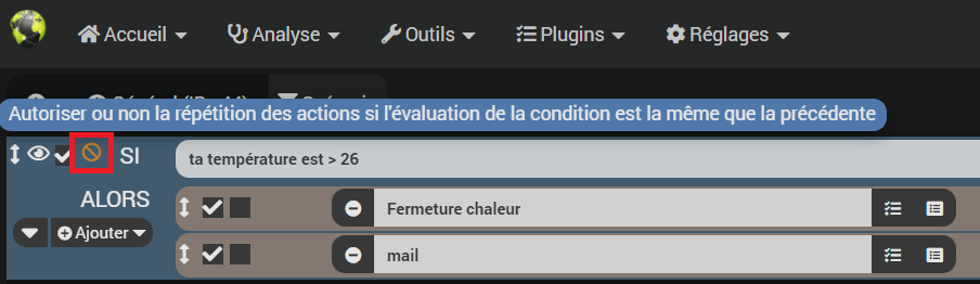

Je ne sais pas si tu as bien gardé tout ce qu’il faut au même moment donc le principe c’est :
Déclencheur : Température > 26
Scénario :
Si Température > 26 alors actions pour fermer les volets

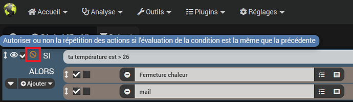

Il faudra cocher l’icône au niveau du SI pour ne pas répéter si la condition est la même comme montré sur la capture.
Avec ça, c’est sur que le passage de 26.0 à 26.1 va déclencher le scénario et l’action sera exécutée.
Mais si ça passe de 26.1 à 26.2 alors le scénario sera déclenché à nouveau mais la condition du SI étant la même que la dernière fois (supérieur à 26), l’action de fermeture des volets ne sera pas faite.
Fait comme ça et remontre le déclencheur et le scénario pour validation :wink:
