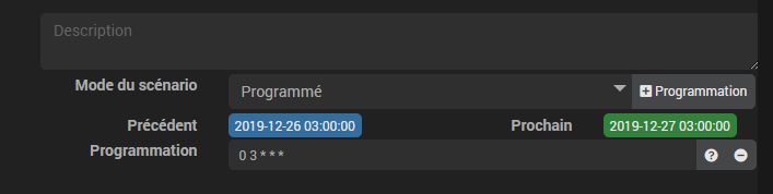

Moi je programme un cron à 3h du mat pour qu’il s’exécute bien chaque jour et après tu programmes tes actions avec des blocs A : A « Heure du réveil », A « Heure du lever de soleil ».
Voici un petit tuto. fait par @kiboost :
A la lecture de mes logs, ce que je comprend c’est que c’est « lever du soleil » qui déclenche tous les jours à 00h00 le scénario. Si hier l’heure était 8h34 et aujourd’hui 8h33, alors c’est une nouvelle heure donc ça lance bien le scénario. Si par contre aujourd’hui c’est 8h34 comme hier, alors l’heure ne change pas, donc ça ne lance pas le scénario !
Comment tu ajoutes le cron ? Manuellement dans la section roue crantée / moteurs des tâches ? Si oui tu rentres quoi ?
Ou alors sur le scénario en mettant une programmation chaque jour ?

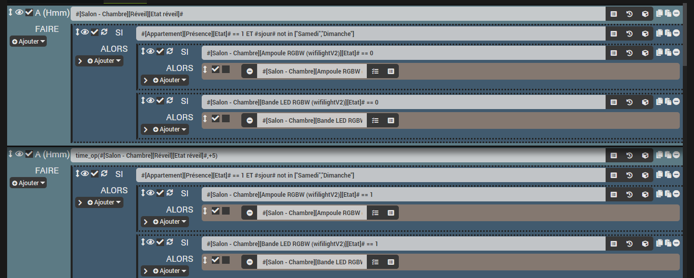

Voici le début du mien qui fonctionne depuis 2 ans :
