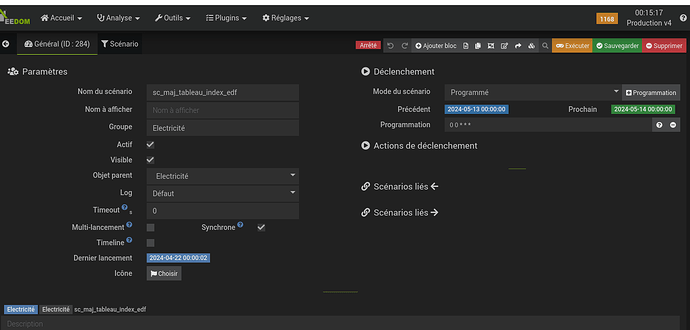

Exemple avec celui ci-dessous dont j’ai vérifié la configuration hier. Il devrait se lancer tous les jours à minuit mais ne le fait plus :

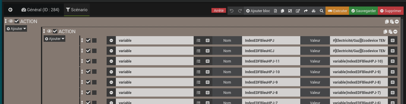

Les actions sont basiques :

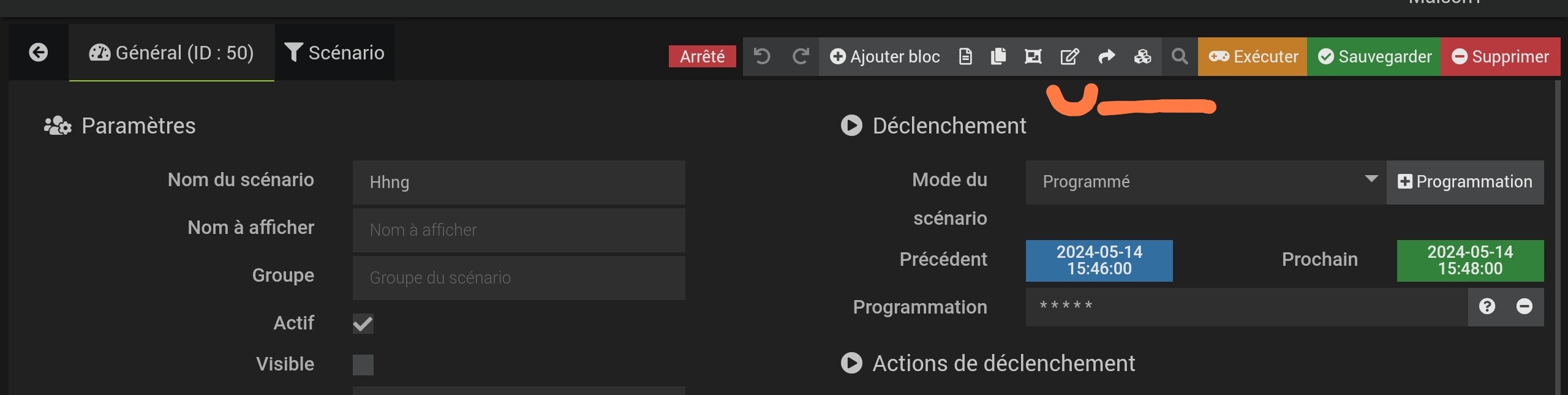

La configuration semble OK → programmation quotidienne à 00h00

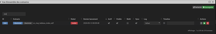

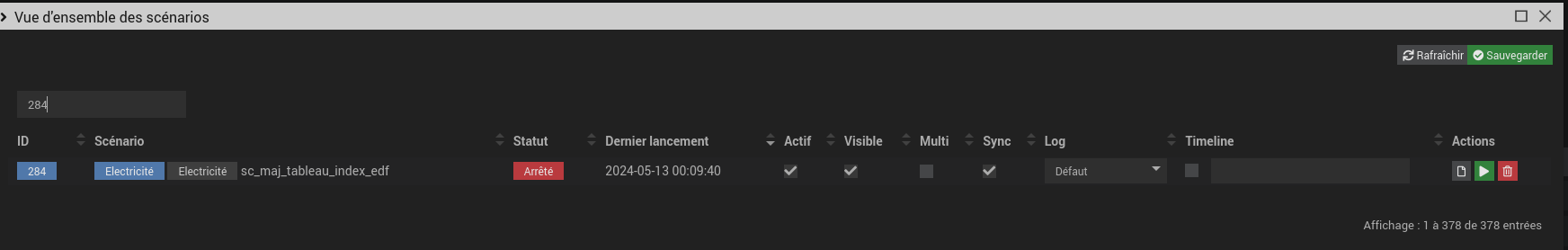

Mais le dernier déclenchement est erroné → le scénario ne s’est pas lancé :

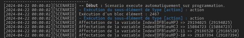

Le dernier déclenchement cron date du 22/04, plus de log depuis :
Il est bien actif
Rien dans Analyse/logs/scénario
Rien dans Analyse/logs/scenario/element/execution
Rien dans Analyse/logs/cron

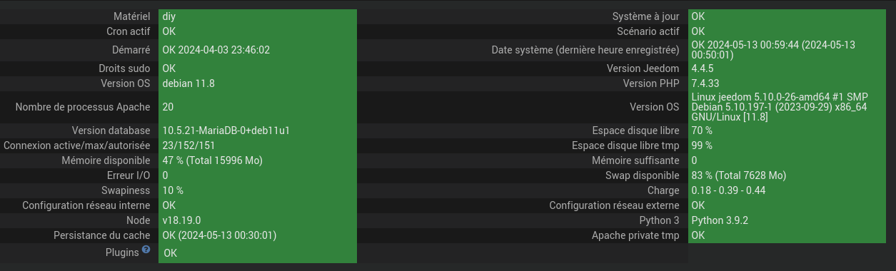

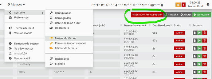

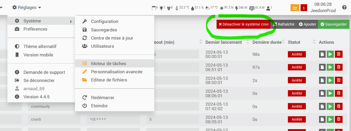

[EDIT] + page santé :
Peux-tu vérifier le moteur de tâche s’il est bien actif ?
Oui il est bien actif (j’ai d’autres scenarios qui se lancent bien).

Tu peux essayer en décochant le mode « synchrone » ?
Pourquoi avoir coché cette case pour ce scénario ?
Au départ c’etait décoché. Je l’ai coché pour test mais cela n’a rien changé.
Je viens de le redécocher.
Et si tu mets une autre heure que minuit?
Essaie déjà pour dans 2 minutes comme ça tu verras si c’est un pb de cron ou si c’est ton scénario qui bloque qq part

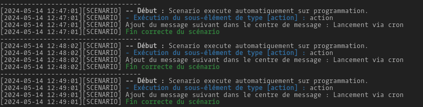

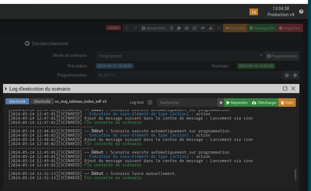

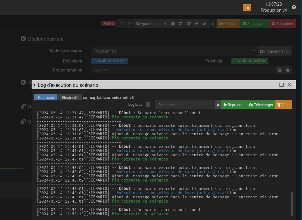

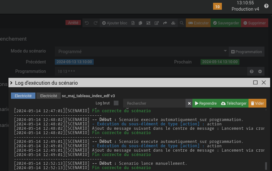

J’ai refait des tests et les résultats sont aléatoires :
Cron a fonctionné sur quelques tentatives 12h47 / 12h48 / 12h49 :
Depuis cron ne fonctionne plus :
Création cron manuel → pas de lancement :
idem ici :
Création cron via l’assistant de Jeedom → pas de lancement

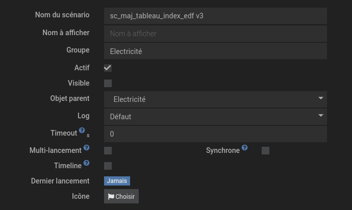

Une bizarrerie de plus : que le scénario soit lancé manuellement ou via cron, Jeedom affiche toujours « dernier lancement : jamais » :

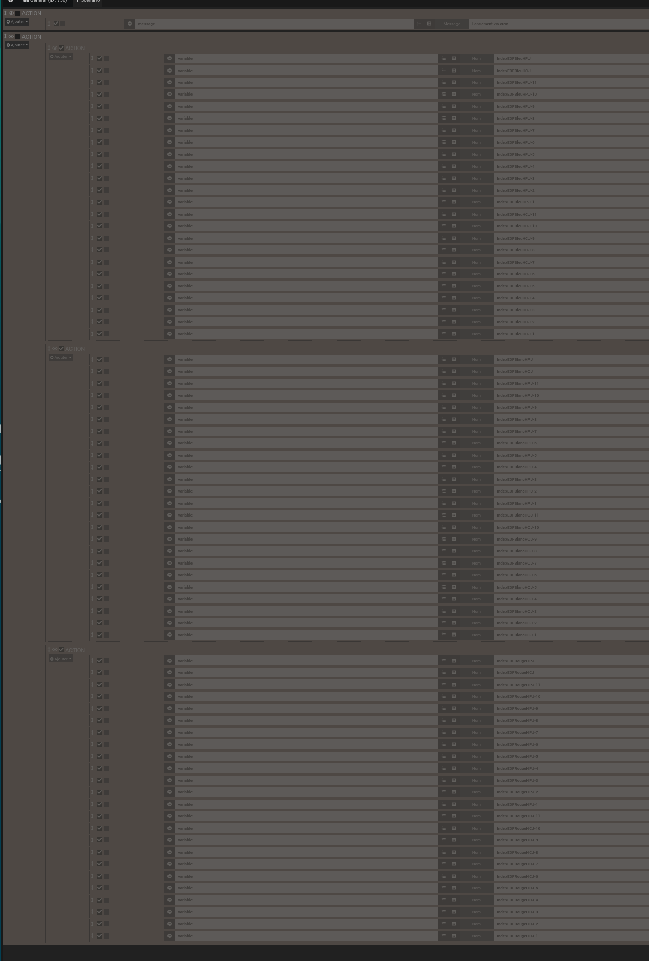

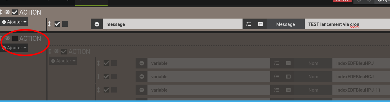

Pourquoi tu as 2 blocs action imbriqués ?
dvb
Mai 14, 2024, 12:32
12
Pour faciliter les désactivations « à la demande » lors des tests :
Normalement, pas de lien avec le dysfonctionnement cron. Si ?
Aucune idée de savoir si ça a un lien mais je trouve ça étrange et ne vois toujours pas ce que cela peut apporter
dvb
Mai 14, 2024, 1:48
14
Cela permet de désactiver tous les blocs juste avec une coche :
Cela permet aussi de copier/coller les blocs.

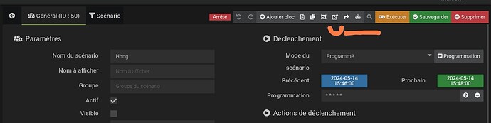

Je viens de refaire des tests cron avec 2 scénarios :
celui avec les commandes imbriquées.
une copie en ayant supprimé les imbrications.
→ les deux scénarios se lancent correctement → incompréhensible…
Je vais reprogrammer pour ce soir 0h0 et 0h1 pour voir.

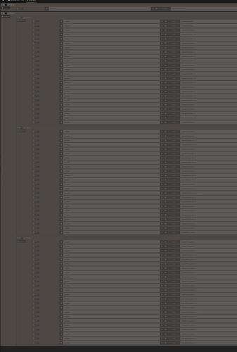

Sinon, je ne sais pas non plus si on peut en tirer qq chose mais est-ce que tu pourrais envoyer la version « texte » de ton scénario
dvb
Mai 14, 2024, 2:31
16
Le voici :
scenario.txt (67,2 Ko)
