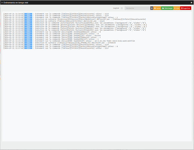

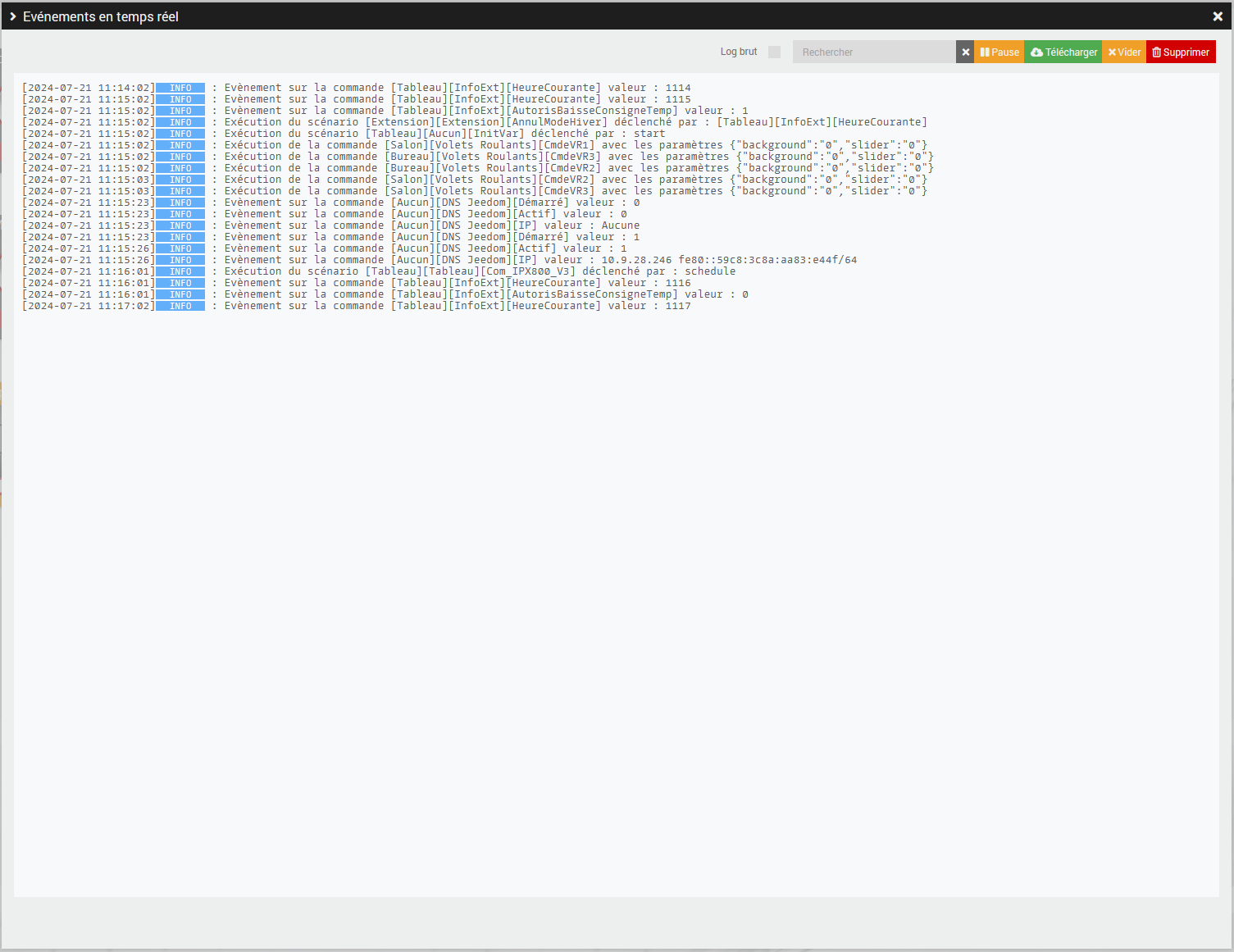

Dans le log, on voit bien que le scénario « AnnulModeHiver » est déclenché avant le scénario « InitVar »

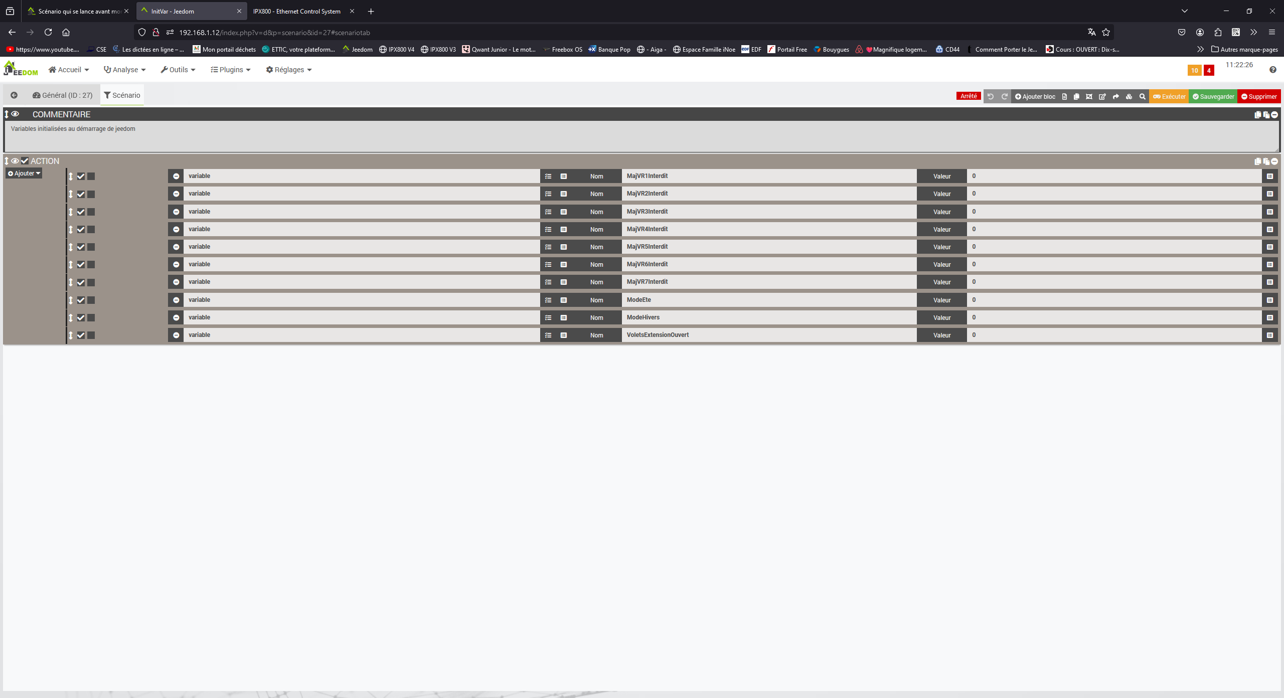

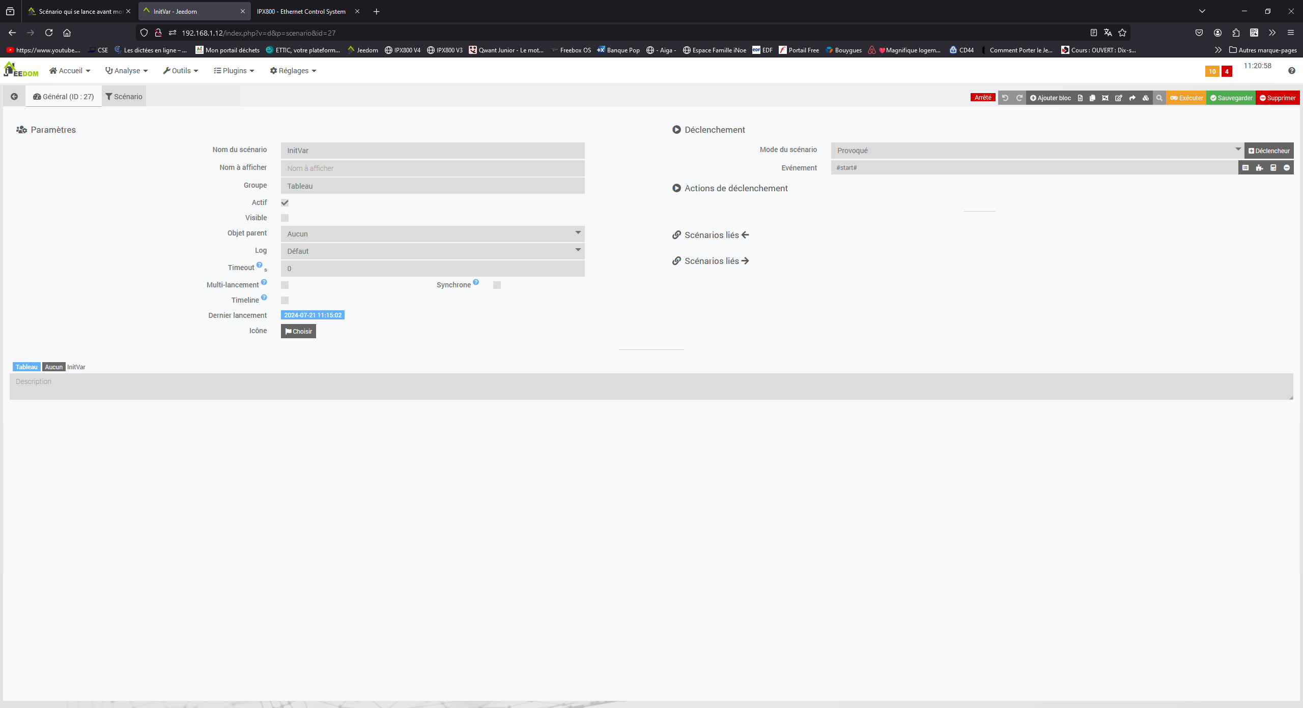

ci-dessous la condition de déclenchement du scénario « InitVar » et le scénario:

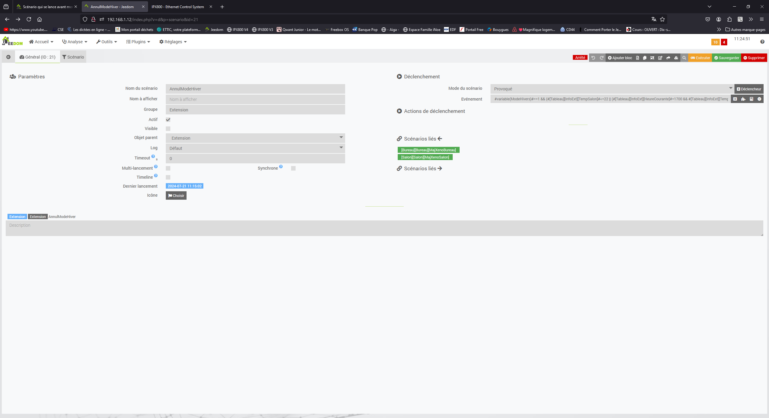

ci-dessous les conditions de déclenchement du scénario « AnnulModeHiver » et le scénario:
on ne voit pas toute l’équation mais la variable de déclenchement est visible

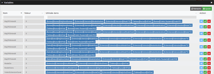

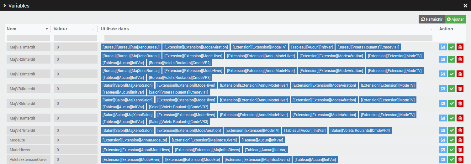

ci-dessous, toute mes variables:
L’idéal serais d’avoir des valeurs de variable par défaut et dans ce que je comprends, c’est qu’au démarrage il n’y a rien dans c’est valeur.
Il n’est pas vraiment déclenché avant, il est déclenché en même temps, disons dans la même seconde.
En mettant une pause de 2 secondes au départ de ton scénario AnnulModeHiver et en mettant un SI qui reprend l’ensemble de la condition de ton déclencheur les actions ne seront pas éxécutées puisque la variable ModeHivers sera repassée à 0 avec le scénario InitVar

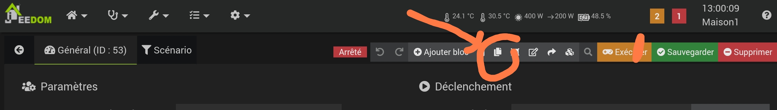

Tu peux copier ton scénario en appuyant sur le bouton
