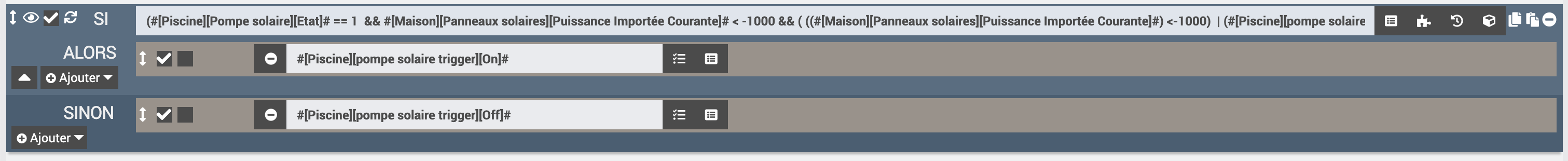

Les logs du scénario
Et u screenshot du contenu

[2024-05-19 10:30:17][SCENARIO] -- Start : Scenario lance manuellement.
[2024-05-19 10:30:17][SCENARIO] - Exécution du sous-élément de type [condition] : if (#[Piscine][Pompe solaire][Etat]# == 1  && #[Maison][Panneaux solaires][Puissance Importée Courante]# < -1000 && ( ((#[Maison][Panneaux solaires][Puissance Importée Courante]#) <-1000)  | (#[Piscine][pompe solaire trigger][Etat]# == 1)))
[2024-05-19 10:30:17][SCENARIO] Evaluation de la condition : [(0 == 1  && -4204 < -1000 && ( ((-4204) <-1000)  | (1 == 1)))] = Faux
[2024-05-19 10:30:17][SCENARIO] - Exécution du sous-élément de type [action] : else
[2024-05-19 10:30:17][SCENARIO] Exécution de la commande  [Piscine][pompe solaire trigger][Off]
[2024-05-19 10:30:17][SCENARIO] Fin correcte du scénario

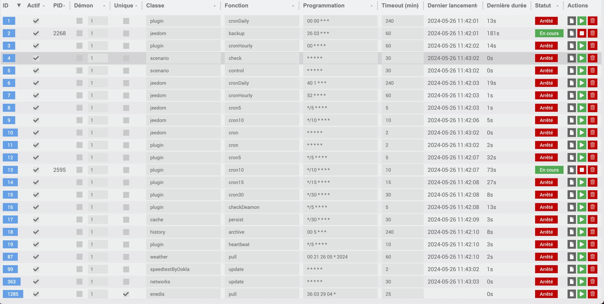

Tu as utilisé la modale de sélection de la planification pour mettre le cron ?
Supprimé le complètement enregistré et remets le via la.modale

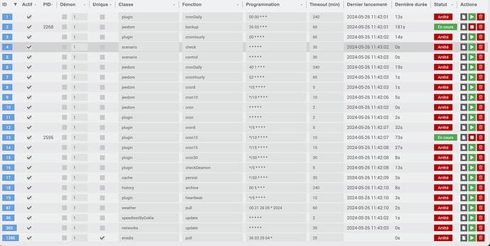

Regarde dans le moteur de tâches ce que donnent les cron et notamment le cron Jeedom
j’ai ca :
Je ne sais pas si tout est ok ou non
Le dernier lancement est un lancement manuel à 10h 49:24
A 10h 50 il devait être encore en cours et n’a pas pu se lancer automatiquement puisque multi lancement n’est pas coché
Il y a un souci… Tout est lancé depuis 11h42 et la tâche de backup est marqué en cours alors qu’elle se lance en principe à 3h00…

Dans le bloc SI. /!\ au espace Ex: <-1000 < -1000.
Aussi Plutôt mettre <= ou <!
Il y a aussi ça dans le SI du scénario.
Si vous voulez faire un OU logique c’est ||
https://www.php.net/manual/fr/language.operators.logical.php
A moins que Jeedom corrige sans rien dire, vous avez fait:
https://www.php.net/manual/fr/language.operators.bitwise.php
Pour le coup, j’ai perdu 2h en laissant || alors que dans jeedom c’est uniquement « | »

Il faudra penser à regarder le moteur de tâches avant de faire des actions de reboot ou mise à jour sinon tu risques de jamais avoir de réponse sur le phénomène (pas sur non plus que l’on trouve la réponse dedans mais je pense que ça sera une bonne piste du blocage).
