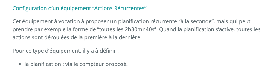

Je t’invite a regarder du coté du plugin Time Manager de Lunarok, il te permet normalement de passer en seconde pour les crons
https://lunarok.github.io/jeedom_docs/plugins/dkron/
Sauf que @DarkMerguez dans son profil est en RPI et que le plugin de Lunarok n’est pas compatible
Ah oui en effet il me semble que dkron n’existe pas sur RPI raison pour laquelle le plugin est non compatible.
