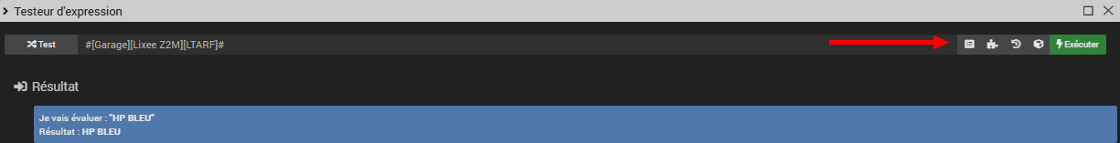

Ce dont il faut être sûr, c’est l’'évolution de LTARF au fil de la journée et de sa typographie exacte.
Donc lors de ta prochaine periode Heures creuses, fait le test d’expression de ton LTARF et tu verras ce qu’il renvoie
Comment tu fais « le test d’expression de ton LTARF » ?
Outils → Testeur d’expressions
En prenant bien soin d’aller chercher ton LTARF là où l’information est supposée être lue (flèche rouge)
