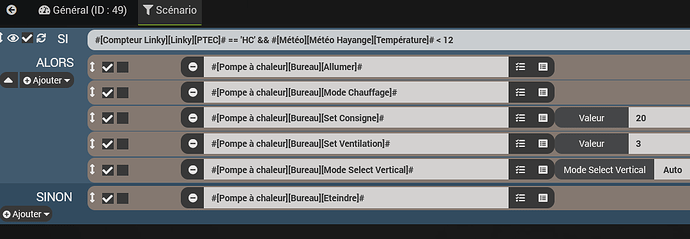

Depuis que mes heures creuses ont été modifiées sans mon accord par EDF, je rencontre un soucis pour démarrer un scénario d’après l’option « Provoqué ».
Avant la modification de mes HC, je programmais mes scénarios sur mon compteur personnel en « Provoqué ».
Mais depuis le 24/12, j’ai par obligation dû modifier mes scénarios sur le Linky.
J’ai donc créé ce modèle de scénario mais cela ne fonctionne pas :
Je ne comprend pas pourquoi.
Si quelqu’un a une idée du problème, merci pour vos réponses.

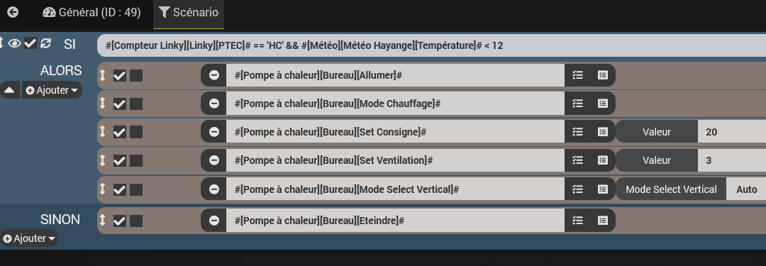

Voilà si cela peut t’aider
[2026-01-04 21:18:12][SCENARIO] -- Début : . Tags : {"#trigger#":"user","#trigger_name#":"","#trigger_id#":"","#trigger_message#":"Scénario lancé manuellement","#trigger_value#":"jydom"}
[2026-01-04 21:18:12][SCENARIO] - Exécution du sous-élément de type [condition] : if #[Compteur Linky][Linky][PTEC]# == 'HC' && #[Météo][Météo Hayange][Température]# < 12
[2026-01-04 21:18:12][SCENARIO] Evaluation de la condition : ["" == 'HC' && -6 < 12] = Faux
[2026-01-04 21:18:12][SCENARIO] - Exécution du sous-élément de type [action] : else
[2026-01-04 21:18:12][SCENARIO] Exécution de la commande [Pompe à chaleur][Bureau][Eteindre]
[2026-01-04 21:18:13][SCENARIO] Fin correcte du scénario
Version 4.5.2 de Jydom
Je referai bien la saisie complète de #[Compteur Linky][Linky][PTEC]# qui ne retourne pas ce qu’il faut.
Ou alors c’est vide.

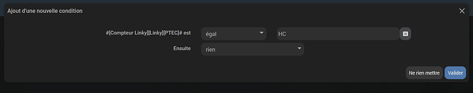

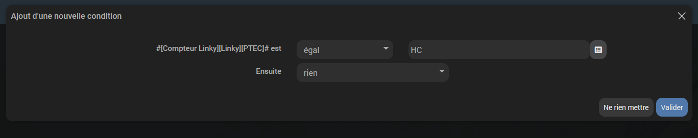

Je t’envoie une copie d’écran d’un nouveau scénario :
Salut Tonio,
Je n’ai pas compris ta réponse.
Ta commande #[Compteur Linky][Linky][PTEC]# elle vient d’où ? et comment elle est mise à jour ?

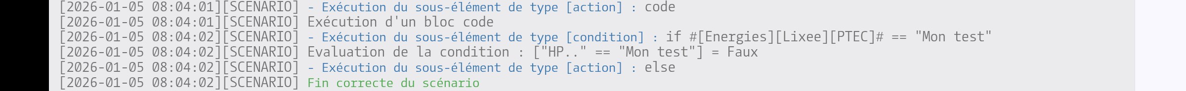

Bonsoir
Sur le Lixee, PTEC retourne une chaîne vide.
Il faut utiliser
#[xxxx][xxxxx][LTARF]# matches "/HC/"
