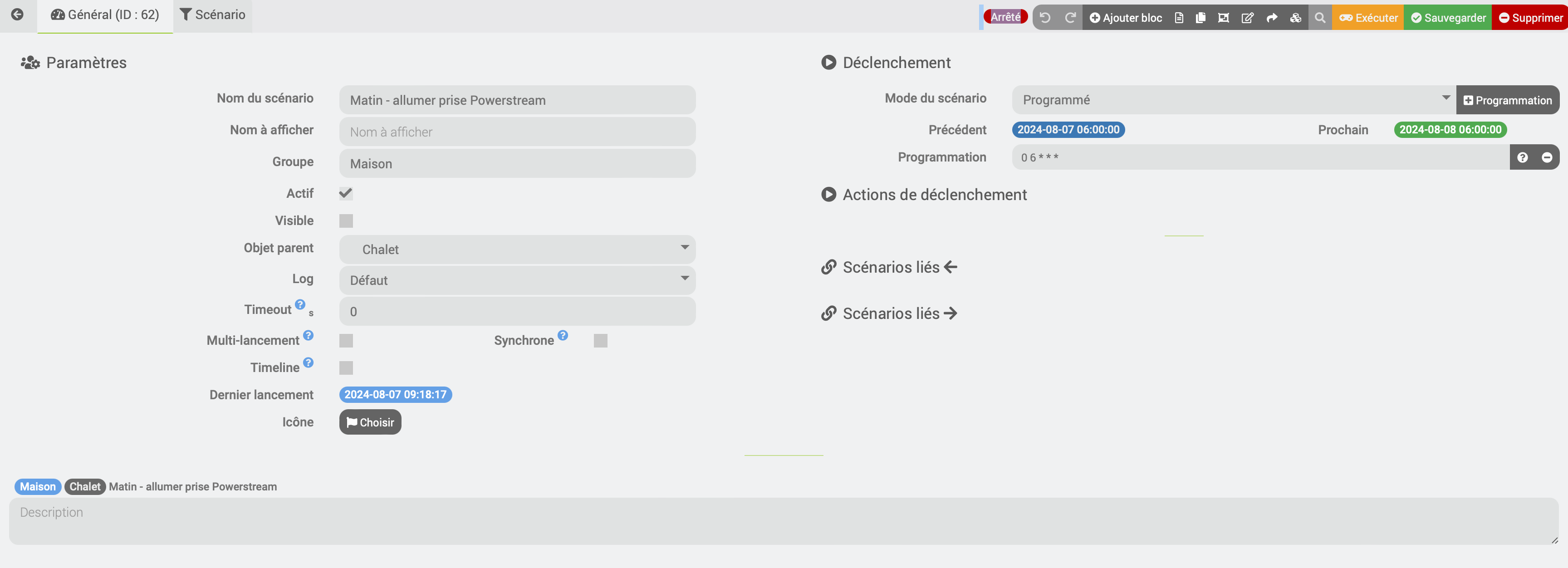

j’ai créé un scénario pour allumer une prise qui alimente un micro-onduleur (coupé la nuit pour éliminer toute consommation). C’est une prise Shelly Plug S qui fonctionne très bien depuis Jeedom, très bonne connexion wifi.
J’ai simplement défini un scénario programmé, mais il ne déclenche pas même s’il semble correctement programmé (« précédent/prochain » OK)… Franchement je ne comprends pas, le log est vide. Lorsque j’exécute manuellement le scénario, la prise s’allume bien ??
C’est probablement simple, j’ai une vingtaine de scénarios qui tournent bien…mais là je bloque…
merci d’avance pour vos conseils.

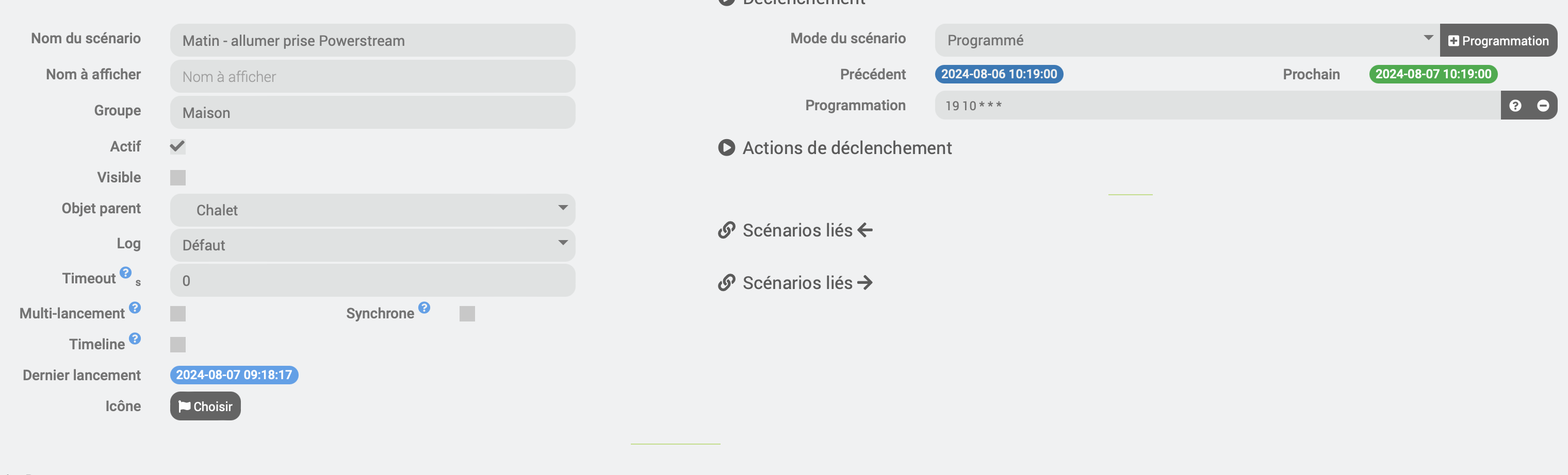

Pour tester, reprogramme ton déclenchement à 10h15 (enfin quand tu veux pour ne pas trop attendre) et va voir dans le moteur de tâche : Réglage > Système > Moteur de tâches
Tu peux faire une capture d’écran de celui-ci après avoir refresh et une fois l’heure du déclenchement passé ?
On s’interesse à ces lignes :

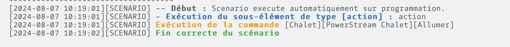

merci, voici ce que je viens de faire… cela semble avoir marché non ? mais pourquoi ??
Oui ça a marché pas de soucis.

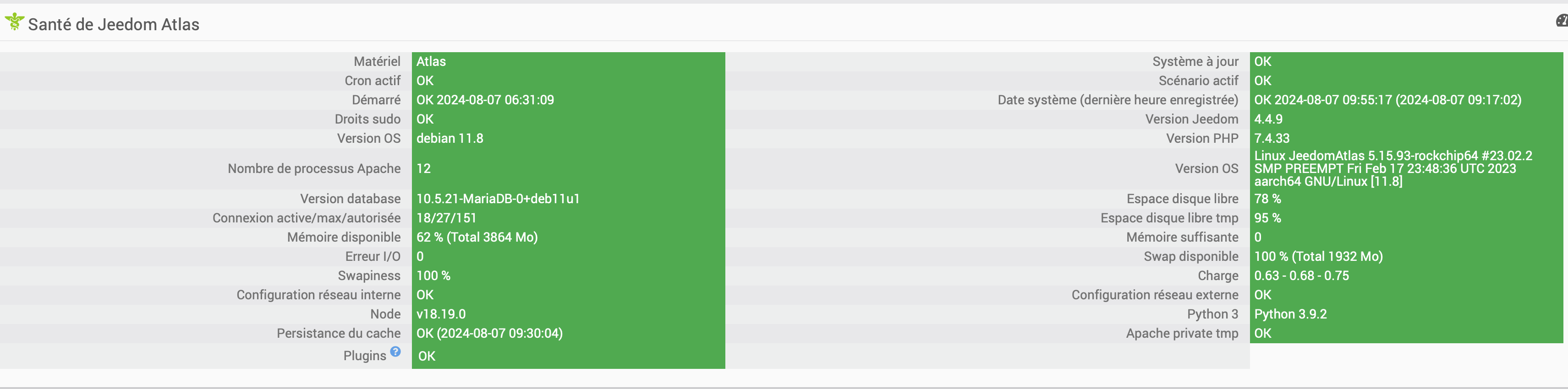

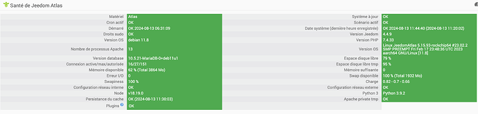

Regarde dans le moteur de tâches ce qui tourne encore à 06h00. Tu peux faire une capture de l’ensemble ?
Pour moi c’est forcément le moteur scénario qui est encore trop occupé et l’heure programmée est passée quand il peut s’en occuper.
Tu peux le programmer à 04h30 et dans le scénario faire un
A 0600 alors faire l'action que tu veux
C’est logique, jeedom a 6h regarde tous les scénarios qui doivent se lancer mais si les lancer prend plus de 1minutes (car trop de truc a faire ou système lent) quand il arrive sur ton scénario il peut être 6h01 et donc c’est plus le noment de lancer le scénario.
Ca peut sembler pas optimisé, je pourrais faire un système qui regarde si a 6h00 le scénario a été lancé et si non le lancer a 6h01. Déjà ca respect plus ce que l’utilisateur veut mais surtout le système actuel permet de ne lancer que ce que le materiel peut faire tourner à l’instant t. C’est une sorte de sécurité contre la surcharge.

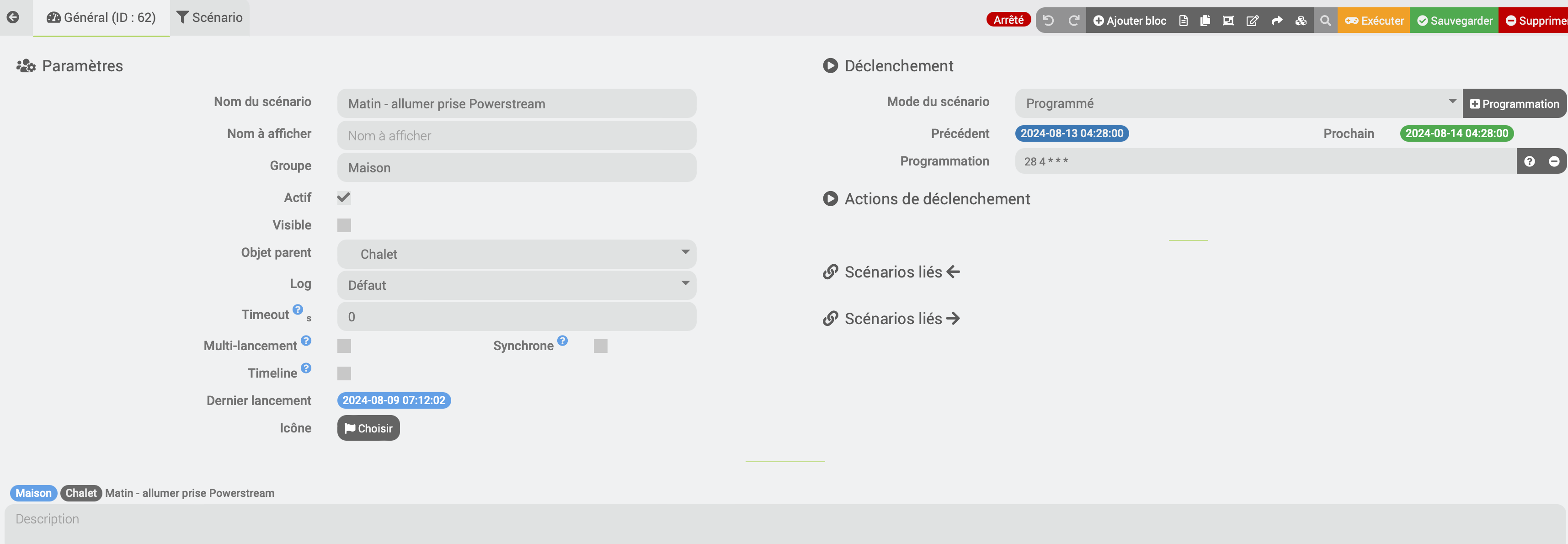

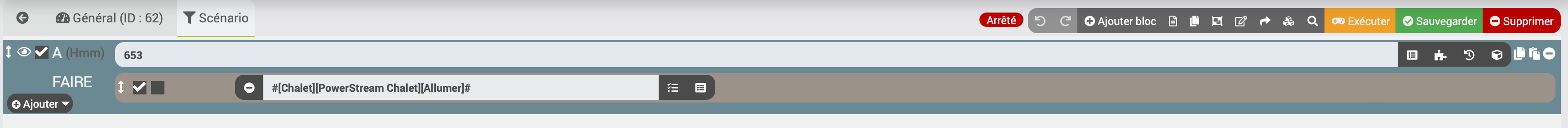

merci pour vos conseils, et comme promis je reviens avec mon retour:
  • mais après ce succès, plus d’allumage ces 3 derniers jours… (plus rien dans le log du scénario, la capture ci-dessus est le dernier élément du log).
  • j’ai rédamarré l’Atlas hier, fait les dernières mises à jour… rien…
  • j’ai programmé la prise shelly sur son interface propre, c’est ce que je ne veux pas faire et une des raisons pour lesquelles j’utilise Jeedom… :unamused:
J’ai relancé jeedom pour qu’il me valide la prochaine version du côté qui corrige le soucis
