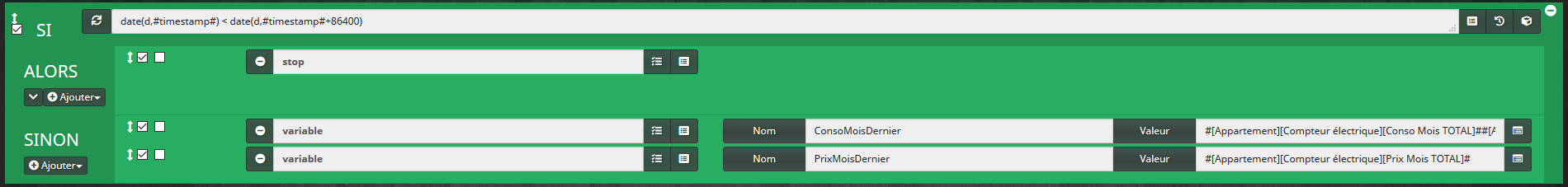

Alors j’ai programmé mon scénario comme ça 59 23 28-31 * *
Cela vous paraît-il cohérent ? Dans le testeur d’expression ça fonctionne.

SI date(d,#timestamp# +86400) == 01
ALORS tu fais tes trucs
cela evite un sinon et le stop, je pense que cela simplifie et fais faire encore moins de chose a jeedom
:wink:
Tu as fait une faute de frappe : 86400
Mais à 23h59, 61 doit suffire.
Corrigé. Mais je préfère ajouter un jour comme cela si jamais tu changes l’heure dans la cron tu ne risques pas d’avoir des surprises derrière.
En l’état cela fonctionnera quelque soit l’heure et je trouve cela mieux et plus générique du coup :wink:
