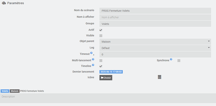

On peut voir sur les logs, qu’hier pas d’exécution ni le 13/06.
Quand il se lance, mon scénario fonctionne très bien donc je ne pense pas que ça vienne du scénario en lui même mais plutôt de son lancement. Si vous souhaiter voir le code, je le mettrait.
Merci pour votre aide.
PS : Pour info, un autre scénario du même groupe, se lance lui aussi à 17h et ne s’est pas lancé hier. Peut il y avoir des conflits de ce genre dans le même groupe ?

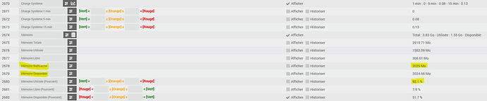

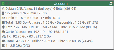

Voici la page de santé
Je viens de regarder, je n’ai pas historisé de courbe dans le plugin monitoring mais les valeurs de mémoire me font peur.
Çà peu poser problème la charge du buffer ?

127 jours depuis le dernier redémarrage…
Je dis pas que c’est ça mais perso je redémarre mes box grosso-modo tous les mois.
Ça fait pas de mal et peu faire du bien.
Autant ne pas s’en priver.

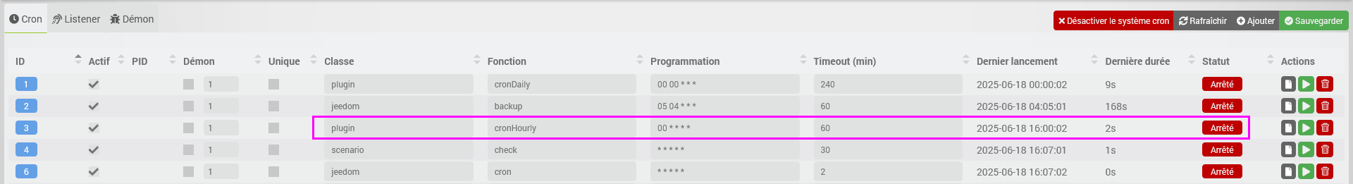

Il serait intéressant de montré les logs du fichier de log scenario_execution et le screenshot du moteur de tache, notamment la classe scénario, mais aussi voir si il n’y a pas d’autres taches à 17h00, donc toutes les tache qui tournent toutes les minute, les 5min, les 10min, les 15min, toutes les heures, … et qui se cumuleraient à 17h
et si dans celles-là, il n’y a pas une tache tres tres longue (colonne dernière durée)

J’ai fait un redémarrage, le memory cache a fortement baissé.

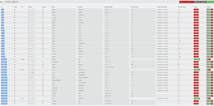

J’ai bien un autre scénario qui démarre aussi à 17h mais sinon comment voir ce qui pourrait démarrer en même temps ?

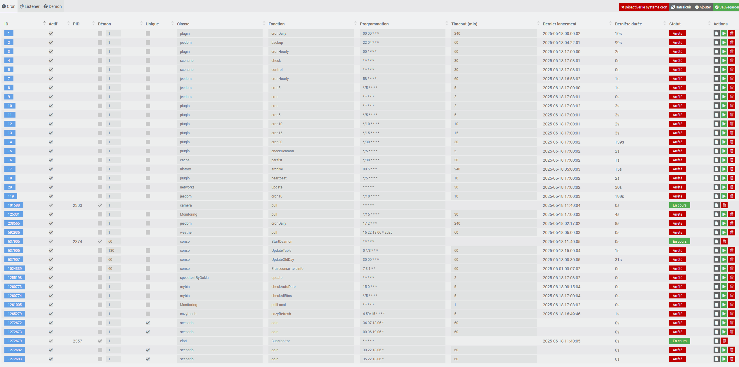

Voici mon cron
Je n’étais jamais allé sur cette page, mais j’ai l’impression qu’il y a plusieurs fois le même cron. On peu supprimer les doublons ou ça gène pas ?
