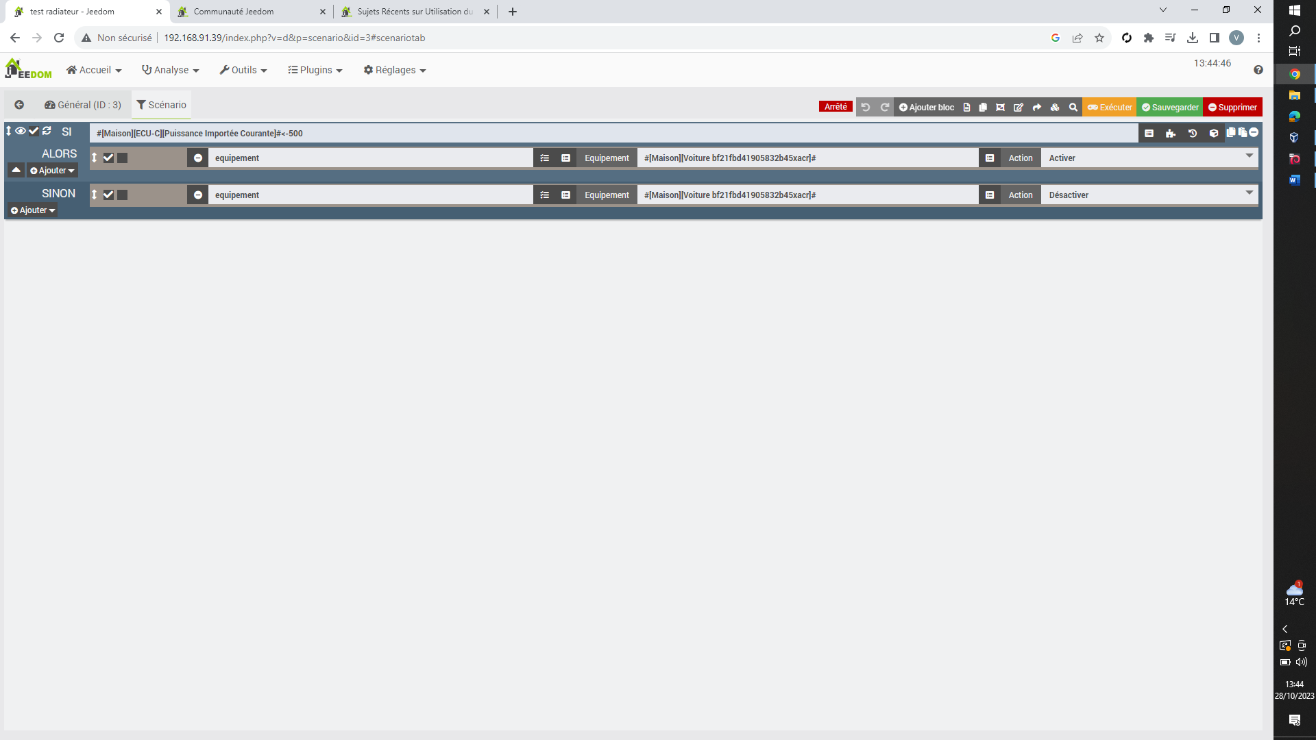

ma question peut paraitre simple mais c’est mon premier scenario et malgré avoir épluché pas mal de forum je ne parviens pas à résoudre mon probleme.
plugin APS ECU-C + Smartlife.
je souhaite si surproduction > 500W alors allumer une prise Smartlife.
les prises smartlife fonctionnent sous jeedom (test manuels , elles s’allument, s’éteint)
par contre via le scenario, le log indique bien :
[2023-10-28 13:30:08][SCENARIO] Start : Scenario execute automatiquement sur evenement venant de : [Maison][ECU-C][Puissance Importee Courante] (-761).
[2023-10-28 13:30:08][SCENARIO] Exécution du sous-élément de type [condition] : if #[Maison][ECU-C][Puissance Importée Courante]#<-500
[2023-10-28 13:30:08][SCENARIO] Evaluation de la condition : [-761<-500] = Vrai
[2023-10-28 13:30:08][SCENARIO] Exécution du sous-élément de type [action] : then
[2023-10-28 13:30:08][SCENARIO] Equipement activé : [Maison][Voiture bf21fbd41905832b45xacr]
[2023-10-28 13:30:08][SCENARIO] Fin correcte du scénario
[2023-10-28 13:35:06][SCENARIO] Start : Scenario execute automatiquement sur evenement venant de : [Maison][ECU-C][Puissance Importee Courante] (-857).
[2023-10-28 13:35:06][SCENARIO] Exécution du sous-élément de type [condition] : if #[Maison][ECU-C][Puissance Importée Courante]#<-500
[2023-10-28 13:35:06][SCENARIO] Evaluation de la condition : [-857<-500] = Vrai
[2023-10-28 13:35:06][SCENARIO] Exécution du sous-élément de type [action] : then
[2023-10-28 13:35:06][SCENARIO] Equipement activé : [Maison][Voiture bf21fbd41905832b45xacr]
[2023-10-28 13:35:06][SCENARIO] Fin correcte du scénario
par contre la prise ne s’allume pas.
merci pour votre aide

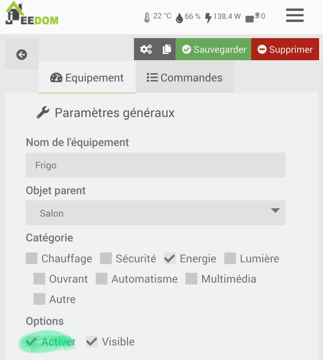

Hello, activer un équipement ne veut pas dire allumer une prise. « Activer » dans un scénario équivaut à la case « activer » dans la page Configuration de l’équipement (à côté de « visible »). Donc là tu ne fais qu’activer/désactiver l’équipement.
Ce que tu veux faire c’est lancer une commande action qui va allumer ou éteindre ta prise. Dans ton scénario à la place de « équipement » va chercher la commande en question grâce au deuxième bouton à côté du champ. La commande devrait ressembler à [maison][voiture xxxx][allumer] avec allumer qui peut aussi être state_on ou juste on ou start , bref ce qu’il y a dans la liste des commandes de ton équipement voiture xxx.
Super Ca fonctionne merci
