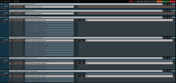

Je vous joins une capture d’écran du scénario que j’ai créé

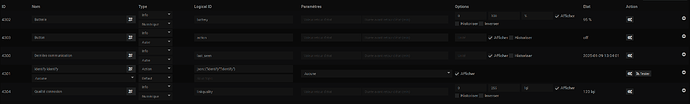

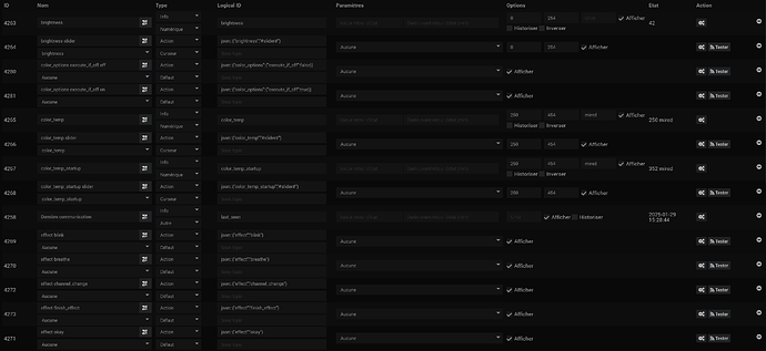

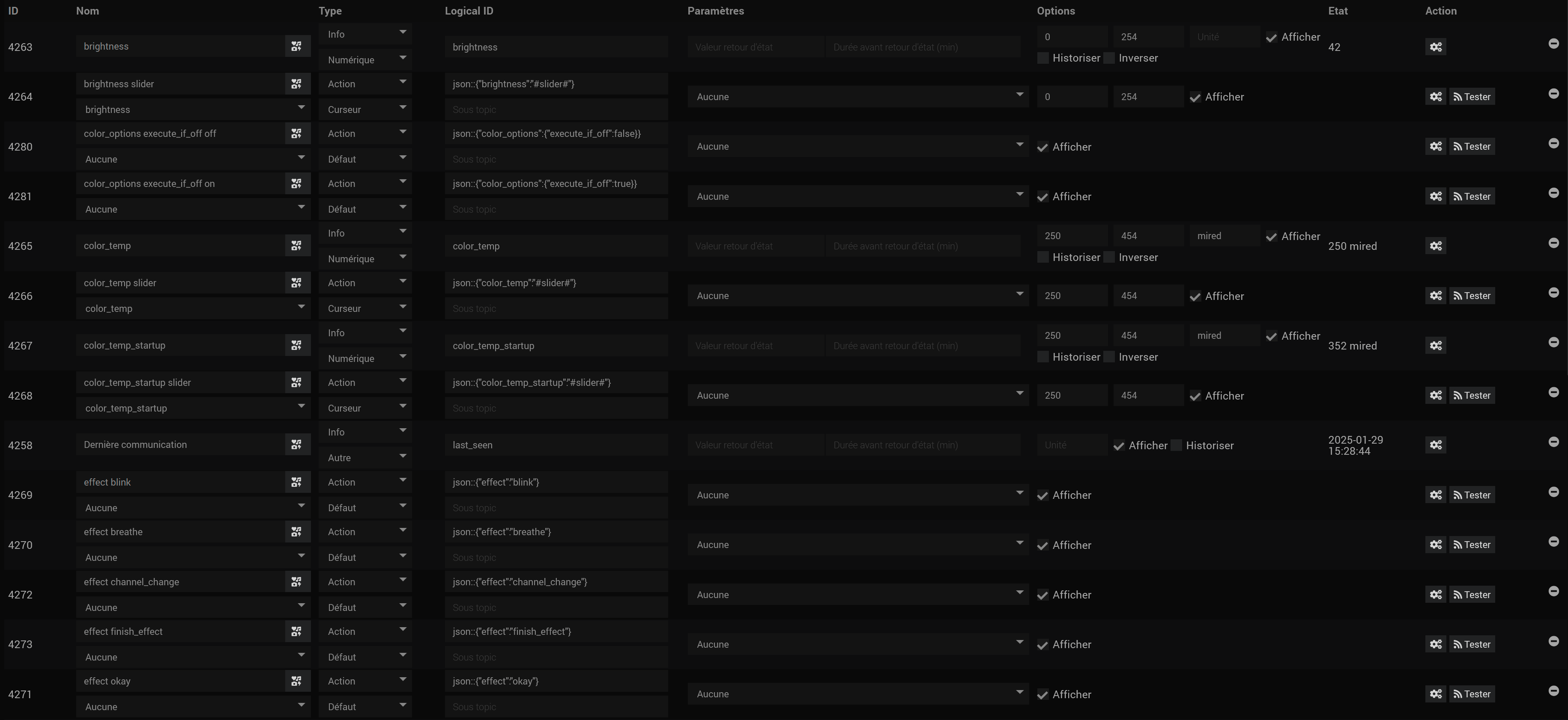

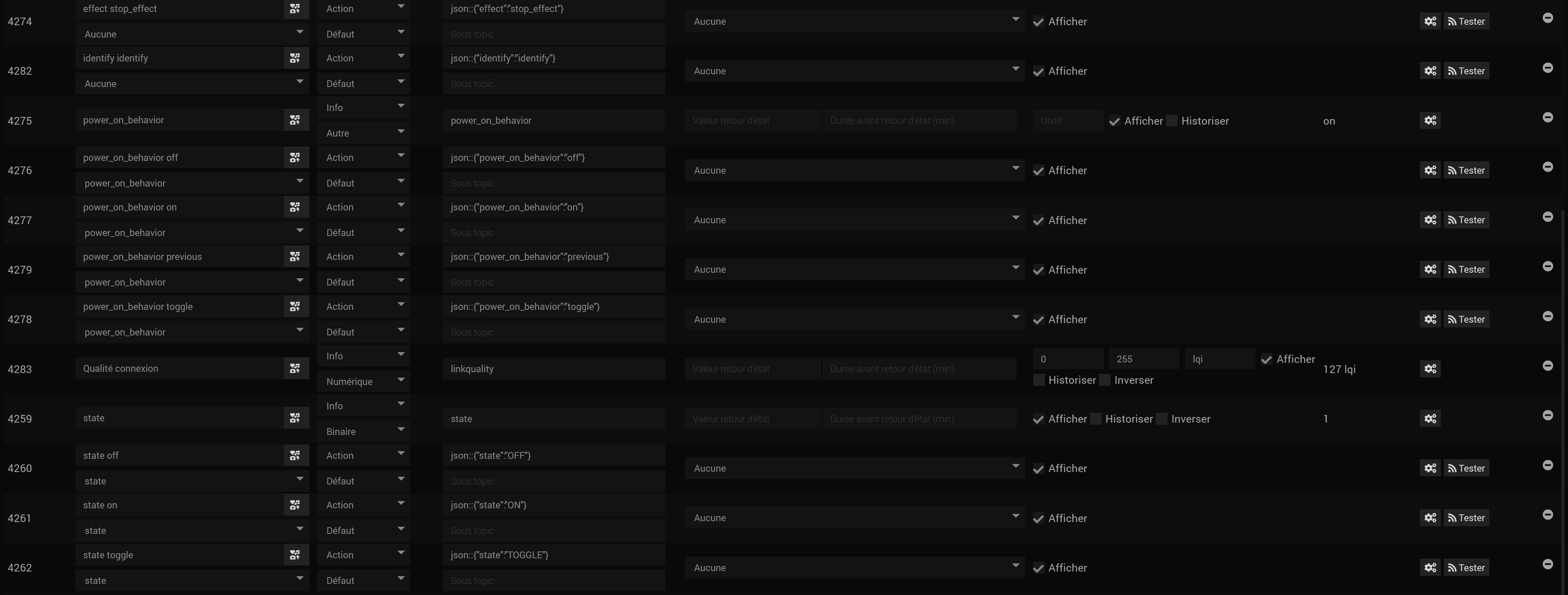

Bonjour @Domo77
Il faudrait que tu montres les commandes à disposition et le plugin utilisé. En effet, ton équipement possède en standard cette option de transition qui doit être dispo dans les paramétrages avancés de ton équipement sur zigbee2mqtt :
Norbert
Bonjour ngrataloup,
Je suppose que tu parles des commandes qui sont dans les périphériques ? (j’espère que c’est ça)
Voila pour la lampe: ( IKEA L2208 control via MQTT | Zigbee2MQTT )
Et voila pour la télécommande: ( IKEA E2001/E2002 control via MQTT | Zigbee2MQTT )
j’utilise le plugin jeezigbee et « scénario » pour que les 2 puissent communiquer entre eux.
Bon, j’espère que c’est bien ce que tu voulais… ? Si tu as besoin d’autre chose…

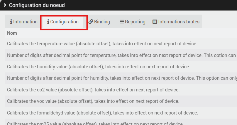

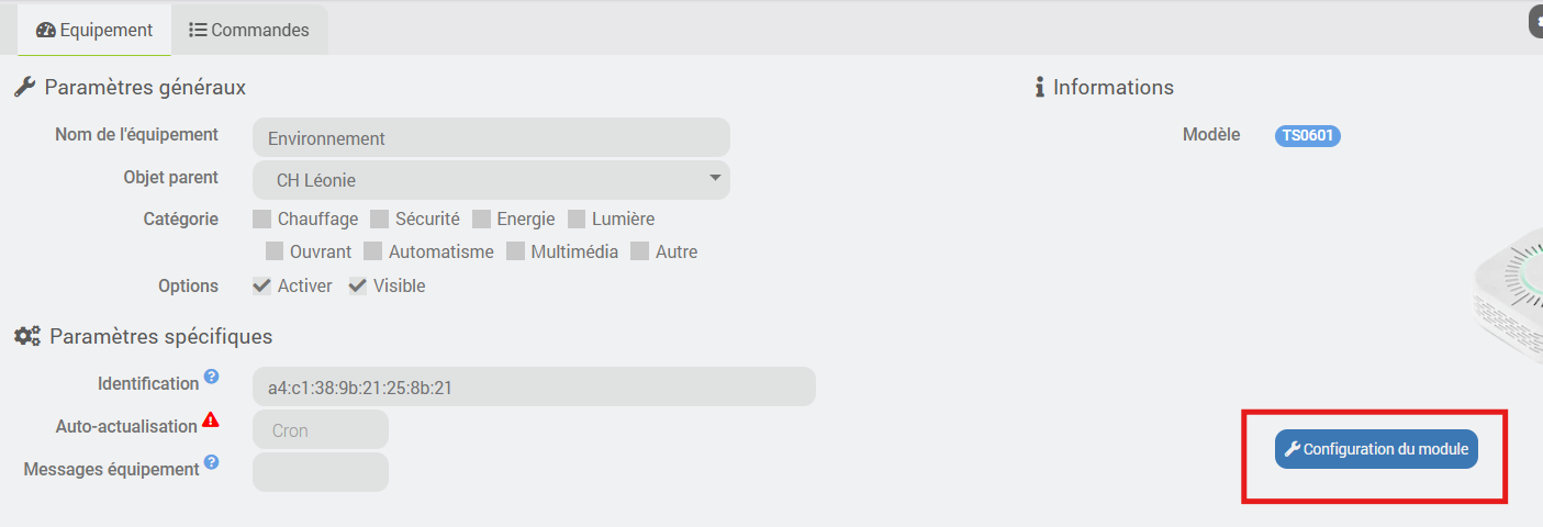

Donc, dans ton cas, tu souhaites une transition douce systématique quand tu appuyes sur haut/bas (on/off) ou droite/gauche (temperature 1 / temperature 2).
Il faut donc que tu paramètres ceci sur zigbee2mqtt. car il s’agit de paramètres spécifiques à ta lampe.
Tu peux le faire dvia l’interface web de zigbee2mqtt dans l’equipement « paramétrages (spécifiques) », ma preference
ou via jeezigbee, sur ton équipement directement :
puis
tu dois avoir un champ « transition » avec une valeur en seconde

Je joins une capture d’écran du scénario.
Si vous avez une solution, je suis preneur…
