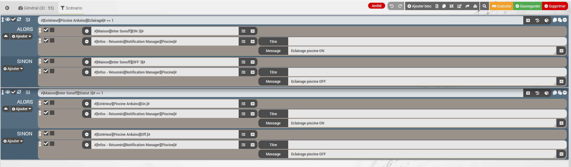

Quelqu’un pourrai-t’il me filer un coup de pouce pour un scénario que j’ai accidentellement effacer :frowning: et dont je n’arrive plus à refaire.
Je dispose d’une piscine que j’éclaire avec mon tel sous Homekit (Homebridge) via un arduino + relais.
Une simple commande On et Off.
Je dispose également d’un interrupteur mural lumineux sonoff wifi (3 gangs)dans mon salon.
J’aimerai que lorsque ma piscine est éclairé, l’interrupteur sonoff s’éclaire mais également s’éteigne lorsque la piscine est éteinte.
Cela, j’ai réussi à le faire.
Seulement il faut également que lorsque j’appuie sur l’inter, cela allume et éteigne également l’éclairage de la piscine.
Je n’arrive à faire soit dans un sens, soit dans l’autre, mais pas les deux.
J’ai tester également ainsi mais ca me fait une boucle au final…

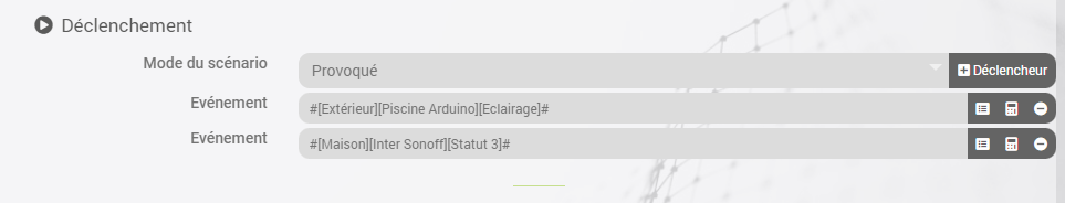

Tu pourrais englober chacun des 2 blocs SI dans 2 autres permettant de savoir si c’est telle ou telle commande qui a déclenché le scénario donc grosso modo :
SI trigger(#eclairage piscine#) == 1
  SI ...
  SINON ...
SI trigger(#sonoff#) == 1
  SI ...
  SINON ...

Bonjour et merci, cela fonctionne avec les trigger.
Merci pour tout.
Pas faux, j’aurai pu tester également ainsi, cela m’aurai été bien plus simple :smiley:
Mais le scénario de @Bison fonctionne également mais avec un seul scénario.
En tout cas, merci vraiment pour votre aide.
