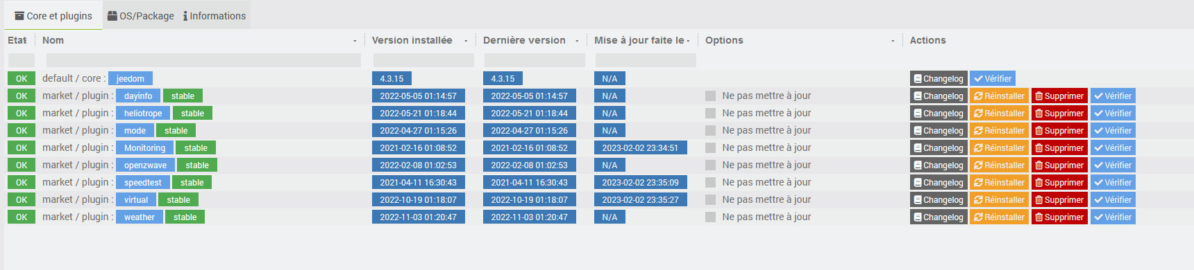

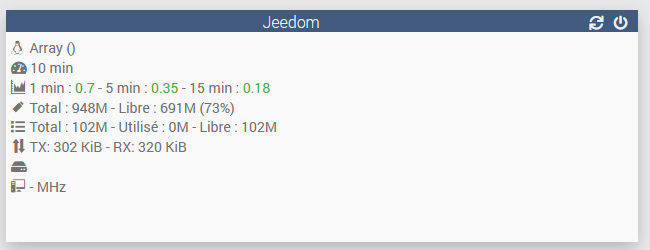

Voici la version et plugins installés :
Ainsi que la vue System Health de mon Jeedom

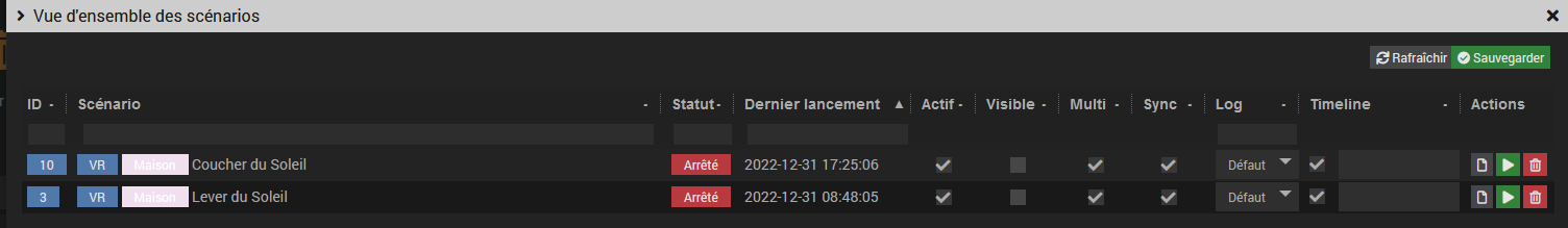

Dans les logs des scénarios je n’ai pas de logs. Aucunes activités. Et ce malgré que dans les réglages j’ai pourtant essayé de passer ce qui m’intéresse ne mode debug:

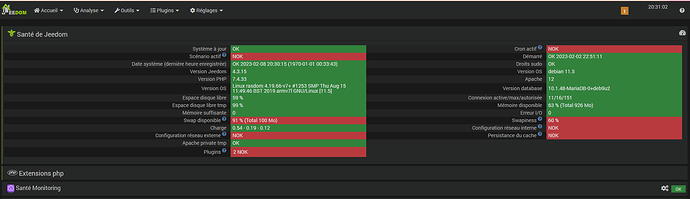

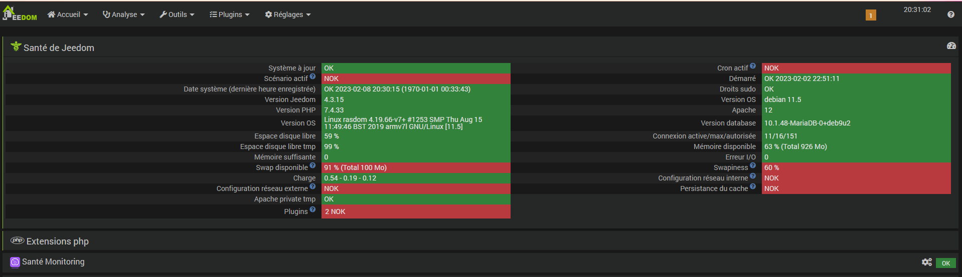

Je suppose que vous ne savez pas où se trouve la page santé jeedom puisque je l’ai demandée deux fois sans succès :sweat_smile:
Donc elle se trouve dans le menu analyses>santé
Ah non je ne la connaissais pas en effet :sweat_smile:
La voici :
On voit bien que les scénarios sont marqués comme NOK et la bulle explique :
« Erreur scénarios. Tout les scénarios sont désactivé »
Mais ils sont bien actif

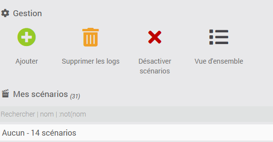

Ce NOK sur les scénarios ne regarde pas la case « actif » de chaque scénario mais si globablement le système de scénario est actif ou pas:

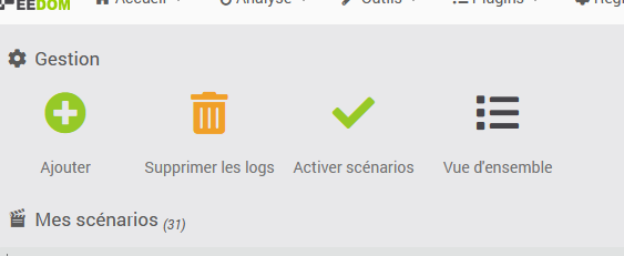

Allez sur outils > scénarios, vous devriez avoir ceci:
Alors que vous avez probablement ceci:
Concernant les NOK pour le swap, suivez cette doc: https://doc.jeedom.com/fr_FR/howto/raspberrypi3#Ajustements%20possibles (dans la deuxième partie de la page)

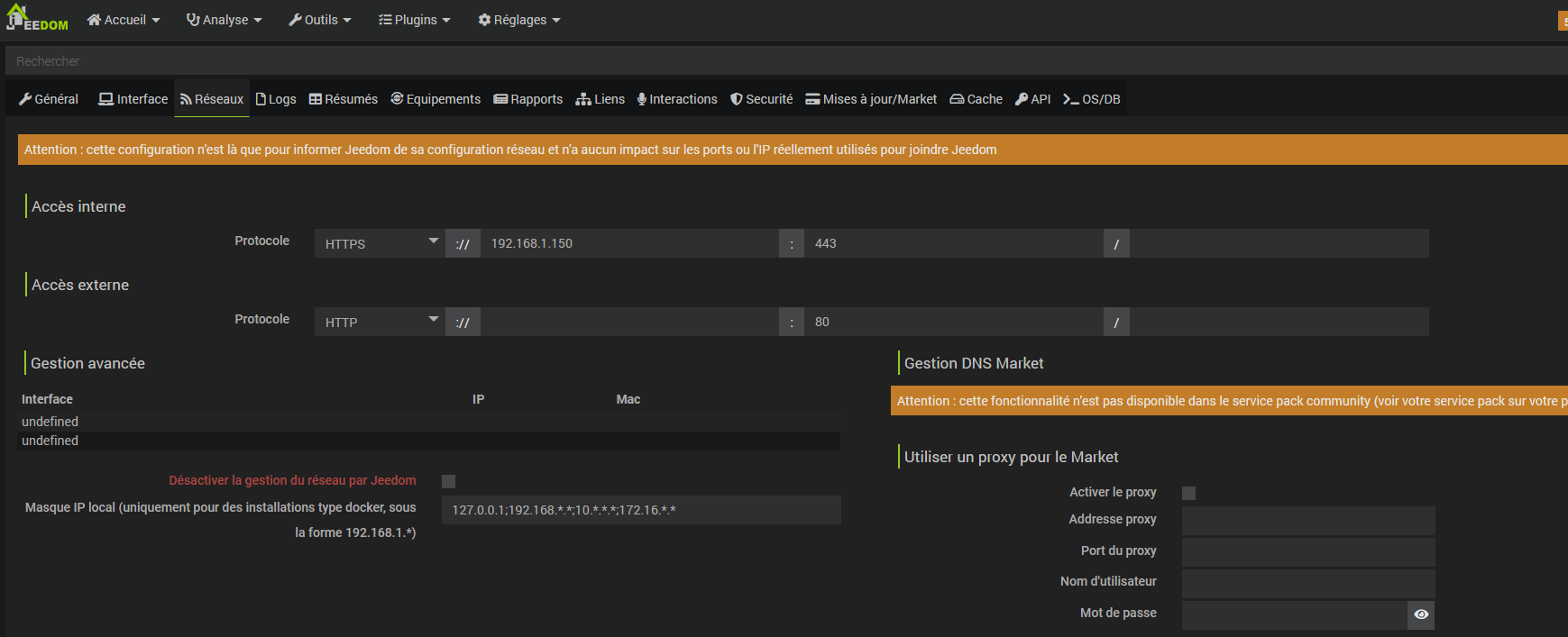

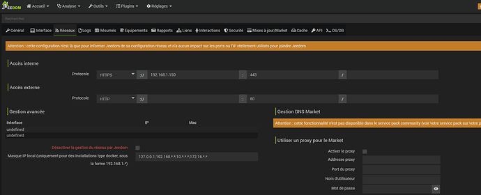

Ensuite on s’occupera des config réseaux => montrez moi une capture d’écran de l’écran configuration > réseaux
et qu’est-il indiqué dans l’info bulle pour la ligne CRON?
Oui c’est bien le bouton « activer scénarios » qui devrait résoudre ce problème : Merci :slight_smile: . Idem avec les cron, il fallait activer le système cron dans le moteur de tâches.
La config swap est activée sur l’OS, il reste que la configuration réseau interne en erreur. Mais c’est probablement lié au fait que ce raspberry pi soit aussi serveur dhcp.

Vous êtes en https sur une ip
Sans accès externe c’est un certificat auto signé ?
Ça doit être la cause je suppose
Pas sur une IP mais oui pas d’accès externe avec certificat auto-signé.
Si, c’est une ip qui est configurée avec https sur votre capture
