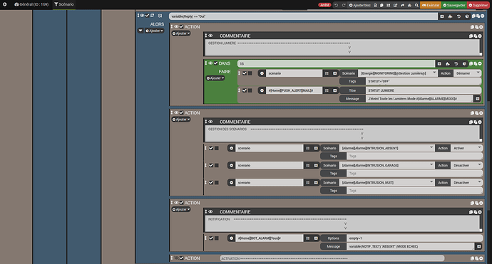

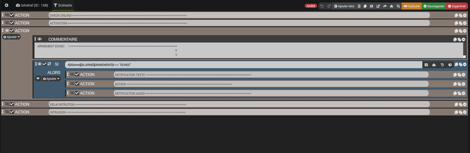

Bonjour, ci-joint mon retour d’expérience sur la structure d’un scenario bien construit. et facilement duplicable par bloc selon le besoin. et une vue d’ensemble clair et vraiment lisible.
1er scenario :
Grace a l’icone de Œil nous pouvons facilement crée une vue d’ensemble par bloc.
Selon moi, c’est une bonne façon de travailler, d’une part pour la clarté du scenario, et pour l’édition copier/coller vers le même scenario ou vers un autre scenario dans un autre onglet. et l’avantage suivant est de pouvoir revenir dans 6mois ou 1an et tout de suite comprendre la suite logique du scenario.

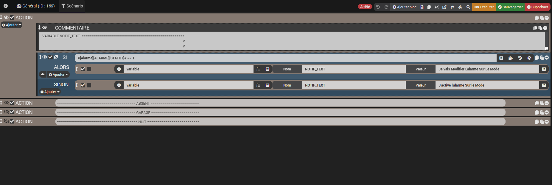

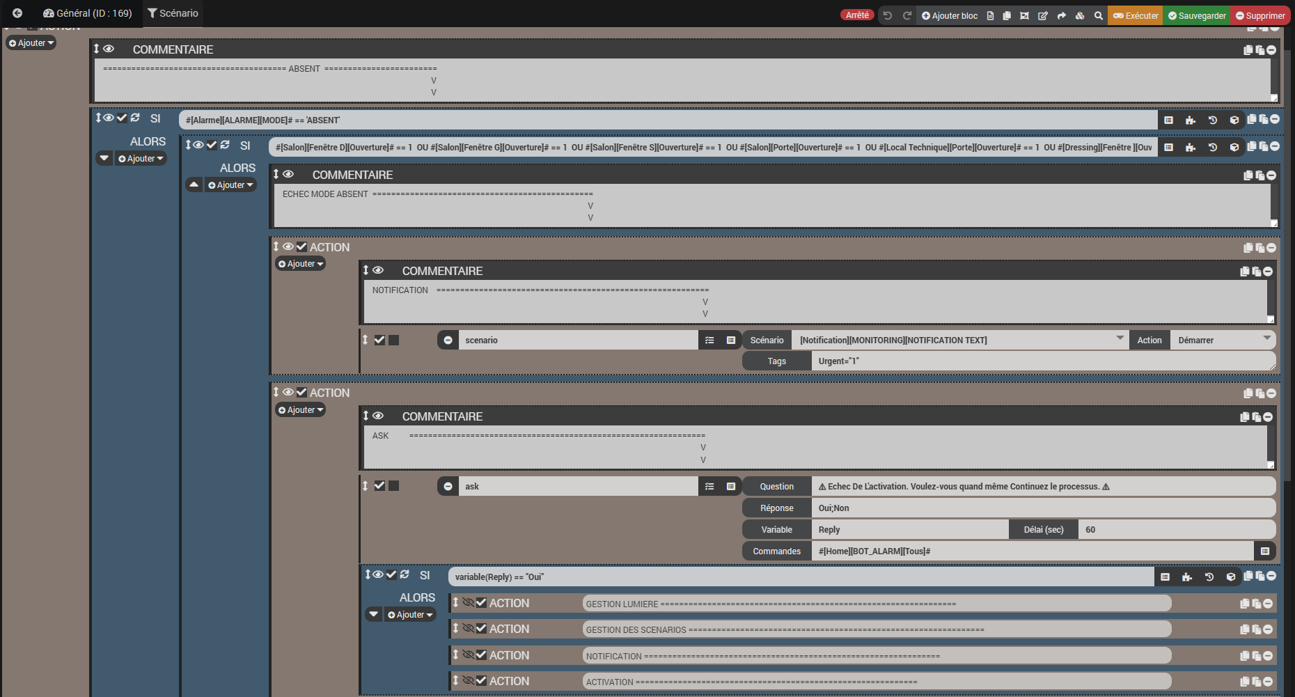

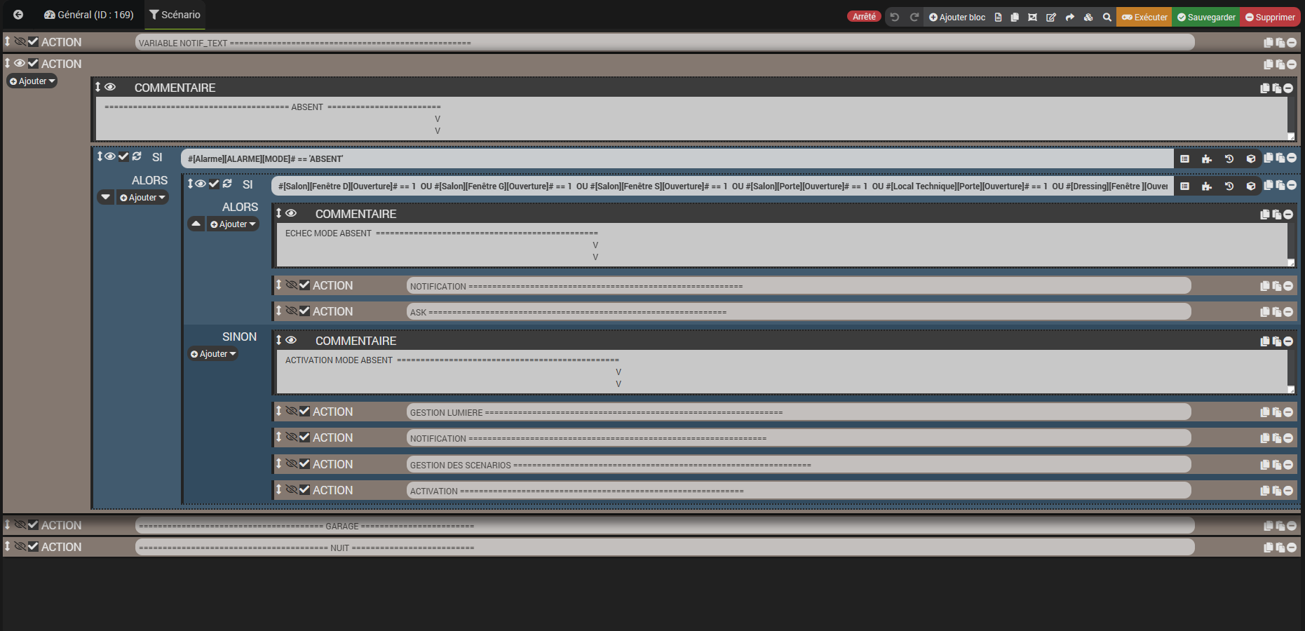

2eme exemple :
