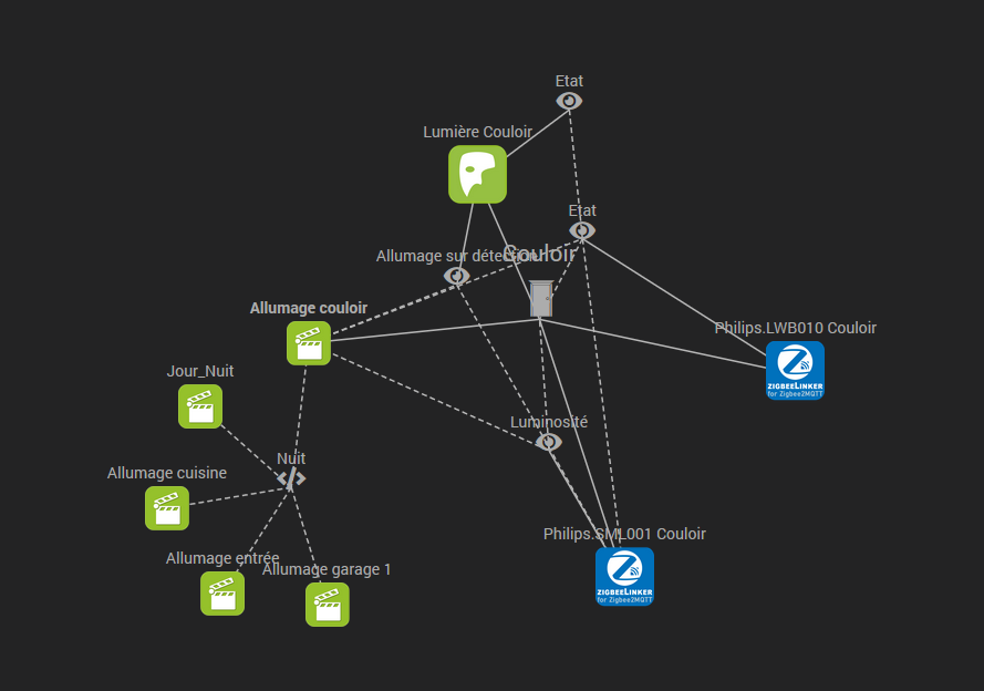

Sinon dans l’un des trois scénario, tu peux regarder les liens avec les autres éléments jeedom:

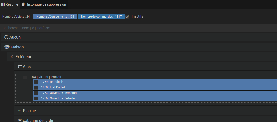

Je vois bien en mode texte des « id 147 » par exemple mais cela ne me dit pas où je peux trouver l’ide 147. D’ailleurs existe t il une manière de voir l’ID et son n° des différents équipements. Cela en dehors de l’indication qui figure à côté de « Général »
Pour retrouver l’id d’un équipement, tu peux passer par le menu Analyse - Résumé domotique.
