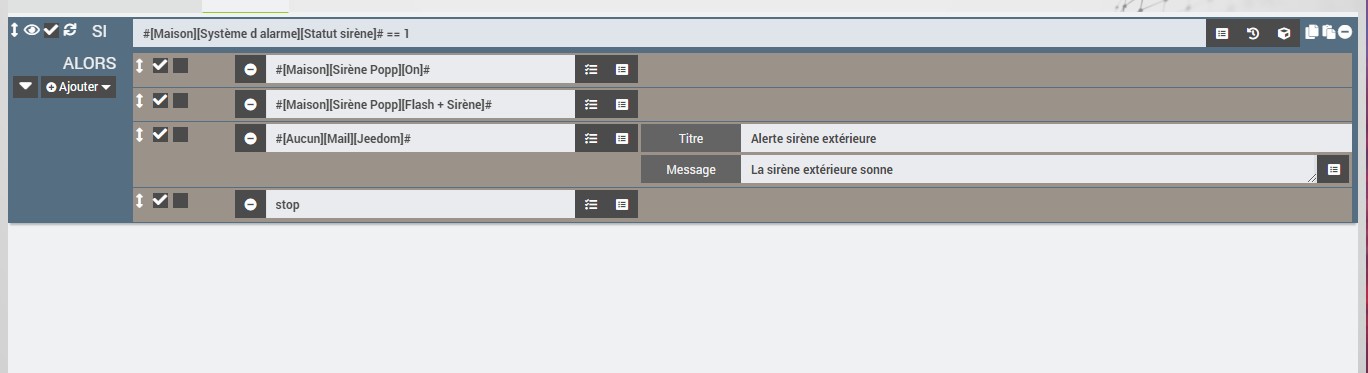

J’ai exactement la même config que toi: alarme Freebox et la sirène Poop à l’extérieur, je te montre mes scenarii qui fonctionnent:
Si l’alarme freebox sonne car intrusion détectée, alors mettre en on la sirène poop en mode flash+ sirene et envoyer un mail.
tu remplaces « statut sirène » par « statut » (j’ai modifié le nom des commandes pour plus de clarté).
