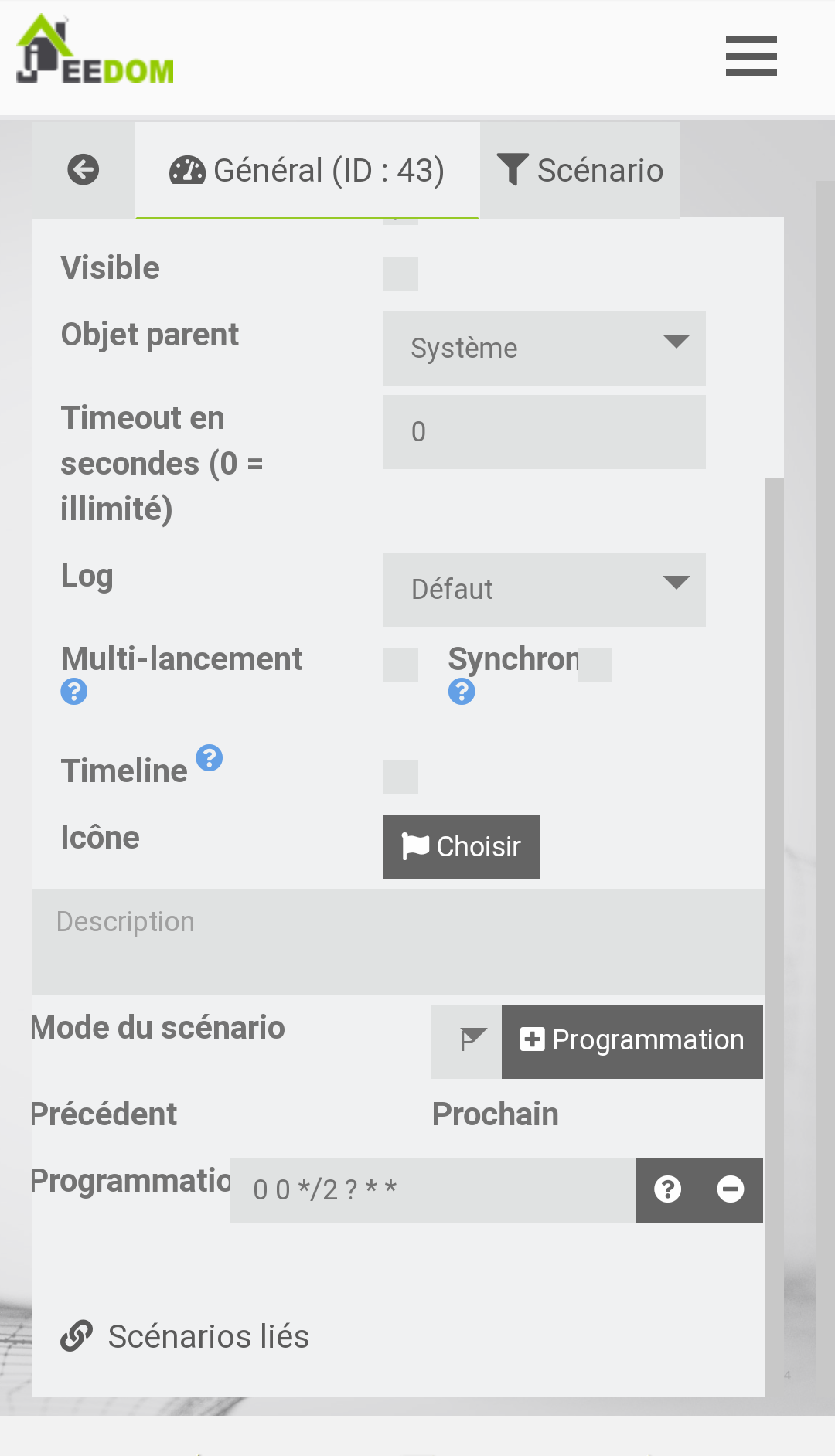

J’ai lancé un test en mettant toutes les 2 heures, je verrais bien ce que ça donne.
Pas besoin d’attendre, tu as « Précédent » et « Prochain » juste au dessus de « Programmation ».
Je sais bien mais ça ne sent pas bon, ces champs sont vides.
La syntaxe pour un déclenchement toutes les 2 heures seraient 0 0 */2 ? * *

Voilà le résultat :
Ok, j’ai vu, ça marche.
