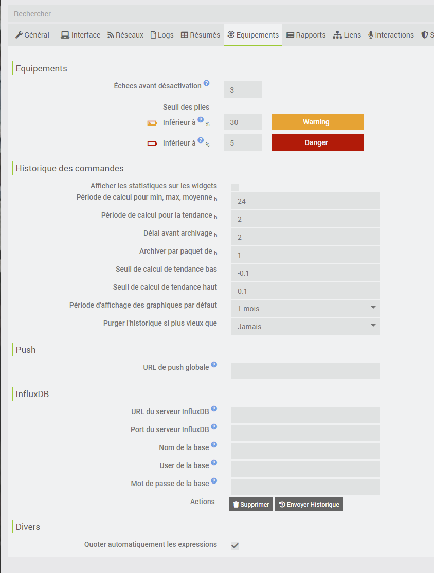

Merci de la réponse ! Cependant, dans la page je ne trouve pas « Scénario à exécuter lors de la création d’un équipement »…
Pourtant il me semble bien être au bon endroit ?
Relisez le post d’origine, il est bien indiqué que c’est en version 4.2 (beta pour l’instant)
Toutes mes excuses, étant toujours à jour et l’article datant de juillet, je n’ai pas pensé une seule seconde qu’il était question de version beta…
Merci pour les informations, maintenant je saurais ou regarder à la sortie de la 4.2 !
