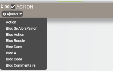

Je crée donc un bloc Action mais malheureusement, cela m’affiche qu’un bloc gris sans possibilité de remplir quoi que ce soit.
Est-ce normal ?

est-ce ceci que vous avez?
Dans ce cas, cliquez sur « ajouter » peut-être? :wink:

@Mips je crois qu’avec ton screenshot, tu m’as donné la réponse à ma question.
Je n’ai pas pensé à ajouter une action dans le bloc Action :thinking:

OK donc t’as fait ça
et ensuite dans le script du scénario ajoute une/des commandes action avec radiateur en confort :
@Mips @cstan77 Effectivement, je ne voyais pas où mettre la commande pour mettre ou non l’état de mes radiateurs en mode « Confort ». C’est normal, je n’avais pas créé d’action dans le bloc action :grinning_face_with_smiling_eyes:
