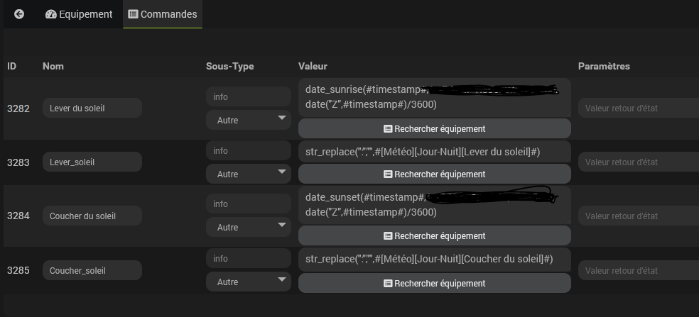

Voici mon virtuel actuel :
Je voudrais le compléter de 2 informations basiques afin de pouvoir ensuite les utiliser dans mon scénario :
JOUR (période entre le levé et le couché du soleil)
NUIT (période entre le couché et le levé du soleil)
J’imagine qu’il me faut ajouter 2 nouvelles informations virtuelles qui répondront à une formule savante et… je ne sais pas comment faire ?
Je suis preneur de vos informations :wink:

tu as les informations dans tes virtuels !
tu fais si inférieur à coucher-soleil et supérieur à lever-soleil

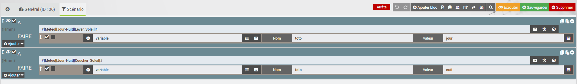

@loustic03 Je dois donc créer un scénario dédié qui gérera une variable qui indiquera JOUR ou NUIT, c’est bien ça ? Je n’ai pas souvenir d’avoir déjà utilisé des variables, du coup je patauge un peu (j’ai bien vu le menu « outils/variables » et j’ai créé une variable « JOUR_ou_NUIT »). Mais je ne sais pas trop quoi en faire après ?
Côté scénario, j’ai suivi tes infos @Doubledom, il me reste à intégrer la variable dedans ?
Je suis sur la bonne voie… ou je m’en éloigne ?

Montre ce qu’est ton virtuel lever et coucher soleil en numérique
Voici la tuile de mon virtuel sur le dashboard (les autres écrans sont sur le 1er post).

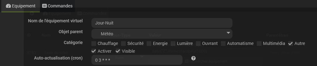

Tu fais un scénario programmer 1 min après la mise a jour de ton virtuel Jour-Nuit
le scénario qui mettra ta variable a Jour ou Nuit
Cette variable jour/nuit tu peux l’utiliser sur n’importe quel scénario

Tu fais le test pour voir si l’heure du moment est bien compris entre le lever et coucher du soleil !
Pour tes virtuels tu peux les mettre aussi directement dans ton scénario, ou faire un bloc code ailleurs pour récupérer les heures de début du lever et coucher soleil, il y a pas mal d’info sur le forum pour cela …
