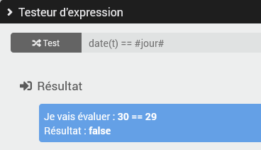

Heu je pense qu’il y a clairement plus simple que d’ajouter ou enlever un jour, surtout si comme @rennais35000 on utilise directement la fonction date de php.
Il y a un format de date php t qui donne le nombre de jours dans le mois actuel (28 à 31) .
Donc sans faire de calcul, il suffit de vérifier si le jour actuel est égal ou non au dernier jour du mois.
Soit date(t) == #jour#
Et donc dans cet exemple, on est le 29 soit pas le dernier jour du mois de novembre qui en compte 30 :wink:

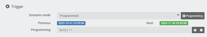

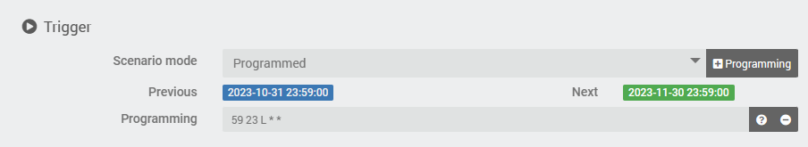

Jamais eu l’occasion de tester en pratique mais à priori il est possible d’utiliser le symbole L dans la programmation cron pour que le scénario s’exécute le dernier jour du mois 59 23 L * * :
3 « J'aime »
