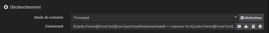

voici le déclencheur #[Jardin/Plantes][Portail Droit][core:OpenClosedPedestrianState]# == ‹ unknown › OU #[Jardin/Plantes][Portail Droit][core:OpenClosedPedestrianState]# == ‹ open ›
car j’ai acheté le plugin taHomalocal le pensant plus complet que tahomalocalapi mais en fait l’ouveture des portails ou fermeture ne renvoie pas de données plus que open closed et unknown

Je ne vois pas tout, mais il semble qu’il faut éviter les ou dans le déclencheur, il suffit d’ajouter une ligne pour y placer le deuxième déclencheur.

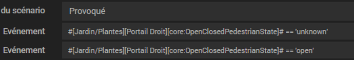

merci Fabrice je met 2 lignes de déclencheur plutôt que OU peut être qu’il se perd

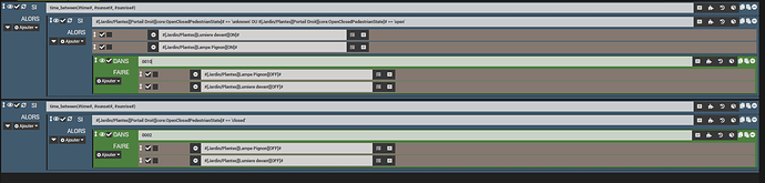

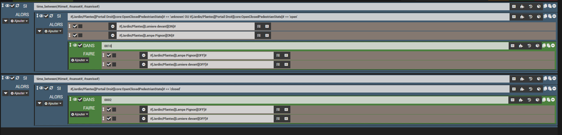

A suivre, et puis après on retravaillera ton scénario en lui même :smile:
bah quoi il est pas beau :sweat_smile:
qu’est ce que je dois changer? je pensais que faire un scénario même comme celui là aller être facile mais non :rofl:
On en parlera demain je laisse un peu de suspense pour la nuit, il fonctionne c’est pas un problème, mais il y a une ou deux choses à dire pour que tu vois mieux à l’avenir comment optimiser :blush:
Bon alors petit retour ça a trés bien marché ce soir mais ce matin non, du coup je me demande si le problème c’est pas le #time a t’on moyen de vérifier la veleur #sunset et sunrise?

OK donc en effet on voit bien à 19h25 que le plugin voit un changement en « unknown », il met la commande à jour … et le scénario se déclenche
[2025-12-10 19:25:32] INFO  || EVENT (json_encode) : {"deviceURL":"io:\/\/2023-5462-6155\/3211594","name":"DeviceStateChangedEvent","deviceStates":[{"name":"core:OpenClosedPedestrianState","value":"unknown","type":3}]}
[2025-12-10 19:25:32] INFO  || - event_name: DeviceStateChangedEvent
[2025-12-10 19:25:32] INFO  || - deviceURL: io://2023-5462-6155/3211594 (Portail Droit)
[2025-12-10 19:25:32] INFO  ||| - deviceStates: [{"name":"core:OpenClosedPedestrianState","value":"unknown","type":3}]
Si le matin tu ne voit pas ce type d’info il y a clairement un problème de récupération de l’information sur la passerelle Tahoma et là je ne sais pas trop comment t’aider. Tu pourrais ouvrir un autre sujet en ajoutant le tag du plugin pour avoir de l’aider des gens qui utilise cette passerelle et ce plugin
En attendant je vais t’expliquer dans le post suivant ce que je voulais te dire en terme d’optimisation du scénario (qui sera utile évidemment quand ton déclenchement fonctionnera à chaque fois …)
j’avais bien aussi un problème avec ma latitude et donc #sunset# et #sunrise# je viens de tester l’expression et la valeur est bonne elle me sortait résultat 100 avant :upside_down_face:
OK ça fait un truc de moins :slight_smile:
Donc pour le scénario :
Comme ton scénario ne se déclenchera que si la valeur est « unknown » ou « open » alors il est inutile de tester à nouveau dans le scénario si c’est l’une des 2 valeurs, ce sera forcement le cas. Tu peux donc retirer le SI à l’intérieur du premier bloc SI. Jeedom ira plus vite pour traiter (évidemment c’est imperceptible mais je dis ça pour que tu progresses)
Concernant le 2eme bloc SI, tu vérifies actuellement si la valeur de la commande est « closed ». Cette condition ne sera tout simplement jamais vrai vu que le scénario ne se déclenchera que si la valeur est « unknown » ou « open » :slight_smile:
Le 2eme bloc SI est donc totalement inutile dans ce scénario
