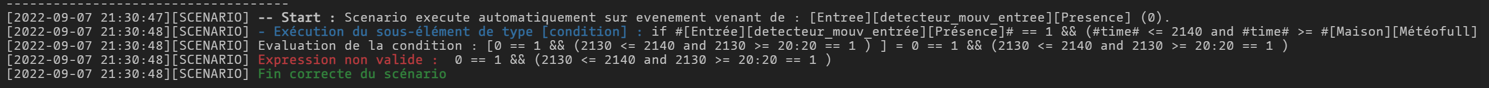

j’ai fait ce scenario il y a 1 an mais il ne fonctionne plus. je ne comprend pas le log.
Pouvez- vous m’aidez merci
#[Entrée][detecteur_mouv_entrée][Présence]# == 1 && (#time# <= 2140 and #time# >= #[Maison][Météofull][Coucher du soleil du jour]# == 1 ) && #[Entrée][detecteur_mouv_entrée][Luminosité]# == 0

le == 1 c’est le résultat de l’évaluation de la condition juste avant.
2130 >= 2120 … il n’arrive pas à la dépiler correctement à cause du 20:20 qui est une syntaxe invalide à mon avis. il devrait y avoir 2020 et pas 20:20. Regardez votre équipement, quelque chose a changé dans le format d’heure

je pense juste que le : perturbe le moteur d’expression et donc le =1 est faux c’est en principe le résultat de la double condition a <=b et c >=d : e , il ne voit pas la fin de l’expression et plante car il évalue de gauche à droite c >=d puis il trouve :e . 2130 > 20 == 1 . le ==1 c’est pour ça 2130 > 20 c’est bien vrai mais la condition après est « syntax error »

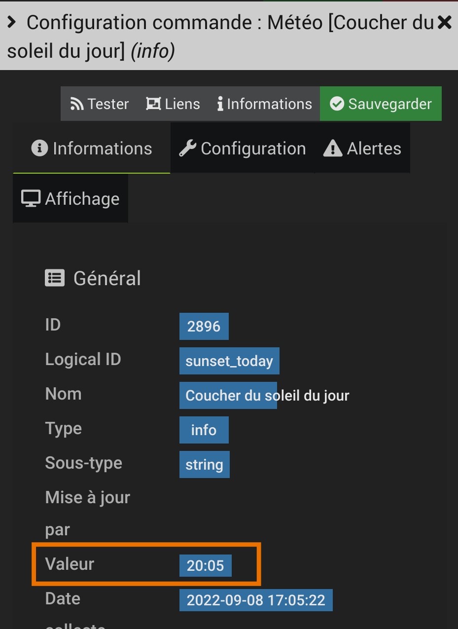

Il faudrait qu’en membre qui a ce plugin teste la commande
#[xxxxx][Météofull][Coucher du soleil du jour]#
pour voir si ça retourne bien hh : mm
super je vais tester avec cette méthode merci
je vais mettre le plugin météo tout court car le résultat est 2020 au lieu de 20:20
Plutôt l’inverse avec météofull non?
Voui c’est le bon format
pour supprimer le : dans le champ tu remplace ta commande par :
str_replace(":","",#[xxxxx][Météofull][Coucher du soleil du jour]# )
Oui, le plugin météo officiel donne l’heure dans le bon format.
