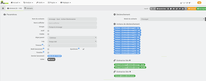

J’ai un scénario qui est désactivé et arrêté mais je constate dans le log qui est en temps réel qu’en fait il est entrain de fonctionner.
Comment cela est il possible ? Que dois je vérifier ?
Merci d’avance pour votre retour.
Je suis sur la dernière version de Jeedom
Voir du côté des scénarios liés, peut-être.
J’ai oublié de l’écrire, vérifié est pas en cours de fonctionnement, dans tous les cas ce scénario ne devrait pas pouvoir s’exécuter.
C’est comme si le statut était dans un état instable lui permettant de fonctionner seul.
Je ne sais pas comment effectuer un « kill » réel du scénario tout en sachant qu’il est arrêté et désactivé (je l’ai désactivé manuellement après pour vérifier et cela ne l’empêche pas de tourner).

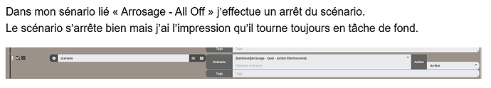

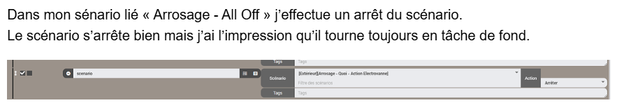

Dans mon sénario lié « Arrosage - All Off » j’effectue un arrêt du scénario.
Le scénario s’arrête bien mais j’ai l’impression qu’il tourne toujours en tâche de fond.
Depuis un autre scénario, lance un scenario > stop pour voir ce que ça donne.

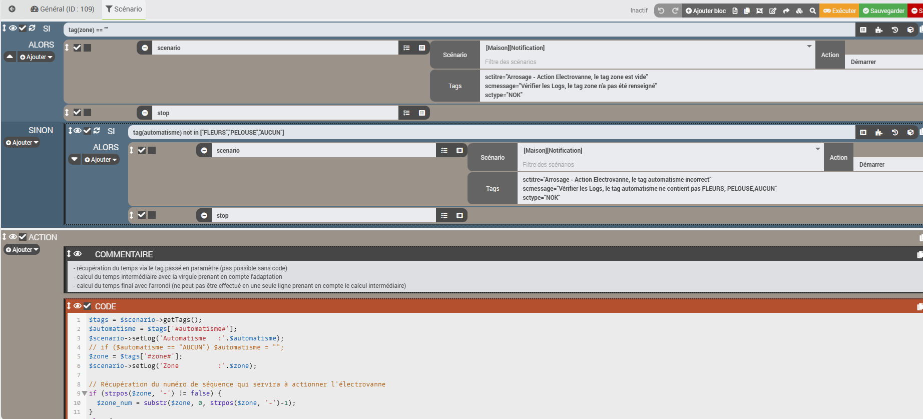

Vous pourriez donner le logen entier et pas de copie d’image. Là, il est tronqué donc peu utile.
Voici le code aussi, cela fonctionne maintenant depuis 3 ans sans qu’il y ait eu un problème avant.

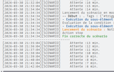

Voici le fichier log
log.txt (13,6 Ko)
On peut constater qu’il y a 2 comptes à rebours qui tournent par exemple sur un exemple, cela est totalement impossible car je scénario n’est pas en multi lancement.
De plus à chaque lancement du scénario j’ai bien une en-tête qui détaille l’action qui va suivre
mais sur les derniers logs on peut voir que cela n’est pas présent mais qu’il y a la boucle qui tourne du compte à rebours
L’En-tête au lancement normal du scénario

Etrange le double compte à rebours
[2026-03-30 17:53:07][SCENARIO] Activation    :#[Extérieur][Relay 12CH - Arrosage][On 4]#
[2026-03-30 17:53:07][SCENARIO]     Attente :25 min.
[2026-03-30 17:53:57][SCENARIO]     Attente :7 min.
[2026-03-30 17:54:07][SCENARIO]     Attente :24 min.
[2026-03-30 17:54:57][SCENARIO]     Attente :6 min.
[2026-03-30 17:55:07][SCENARIO]     Attente :23 min.
[2026-03-30 17:55:57][SCENARIO]     Attente :5 min.
[2026-03-30 17:56:07][SCENARIO]     Attente :22 min.
[2026-03-30 17:56:57][SCENARIO]     Attente :4 min.
[2026-03-30 17:57:07][SCENARIO]     Attente :21 min.
[2026-03-30 17:57:57][SCENARIO]     Attente :3 min.
[2026-03-30 17:58:07][SCENARIO]     Attente :20 min.
[2026-03-30 17:58:57][SCENARIO]     Attente :2 min.
[2026-03-30 17:59:07][SCENARIO]     Attente :19 min.
[2026-03-30 17:59:57][SCENARIO]     Attente :1 min.

Je t’ai proposé de lancer un stop du scénario : est ce que tu l’a fait ?
Oui je l’ai fait mais en fait je l’avais inscrit dans l’un des commentaires, j’effectue bien un arrêt depuis un autre scénario, c’est comme cela que je me suis rendu compte qu’il tournait toujours.
