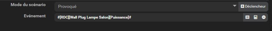

Je suis en train de revoir mes scénarios un peu pour le fun dans l’optique d’être le moins gourmand en ressource pour mon RPI 3…
J’ai des scénarios qui on un cron toutes les minutes pour réaliser diverse actions ou non.
ex : si la TV est allumé, et qu’il fait nuit, j’allume une lampe.
Je me demande si je met des évenements sur l’état de la TV et l’état de la journée si c’est pas moins gourmand en ressource que de vérifier toutes les minutes.
Après toutes les minutes j’ai une log que de l’autre j’en ai moins juste au changement d’état…
C’est peut être plus ou moins pareil, mais je n’ai pas vu d’indication dans la documentation : Documentation Jeedom
J’ai eu le même problème de ressources, et je suis passé au mode provoqué c’est en effet beaucoup plus léger.
dans ton cas programmé sur l’état de la tv:
tu commences par une condition pour vérifier l’état de la journée avant de lancer l’action et c’est réglé!
Dans mon cas, je vérifie si une prise connecté se met a consommer (une lampe) et le scénario se lance et allumes d’autres lampe) et pareil quand j’éteint la lampe cela éteint le reste !
très pratique :smiley:
un gros gain de perf à la clef :slight_smile:
Pour gagner encore plus, je mets même ma condition dans le déclencheur
ex pour ta prise: #puissance# > 10 (par ex) → action: autres lampes ON. Ainsi il ne rentre dans le scénario que quand cette condition est vraie (donc encore moins de ressources car moins de test de conditions)
Bon ok, je chipote peut-être un peu mais je trouve ca plus… léger :wink:
C’est ce que je fais pour gérer le fait d’allumer ou éteindre :wink:
ok mais tu le fais donc sur un autre scénario que la photo ci-dessus ? Car tu px le mettre dans le déclencheur de ta capture d’écran…

J’ai vu cette possibilité dans la doc, je ne savais pas que l’on pouvait mettre une condition dans le déclencheur. Je mettais des conditions après.

Pas besoin d’aller aussi loin dans mon cas, l’info de puissance est MAJ s’il y a mini 20% d’écart, donc le scenario se lance :
  • Quand j’allume la lampe
  • Toutes les heures si la lampe est allumée (quand il y a de la conso, l’info puissance remonte une fois par heure), ce qui me permet d’allumer + de lampes en fonction de l’heure de la journée
  • Quand j’éteins la lampe
Si j’utilise la condition, je n’aurai plus un lancement une fois par heure si la lumière est allumée.
De rien, fais attention de ne pas mettre trop de condition dans le déclencheur, c’est quand même un peu plus limité que dans un Si et je me suis fait avoir 1 ou 2 fois donc je mix un peu les 2…
