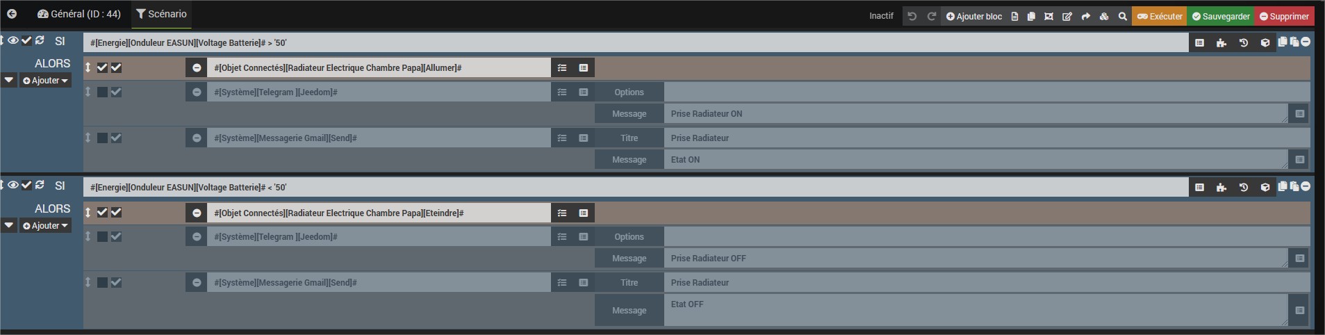

J’ai donc crée un scenario mais j’arrive à le déclencher, voici la config:
Je cherche de ce modèle à couper la prise en dessous de 75 et la réactiver au dessus de 75 aussi.
Je pense merdouiller au niveau du déclenchement.
Si j’exécute le scenario ca marche
Sur quoi je merdouille ?

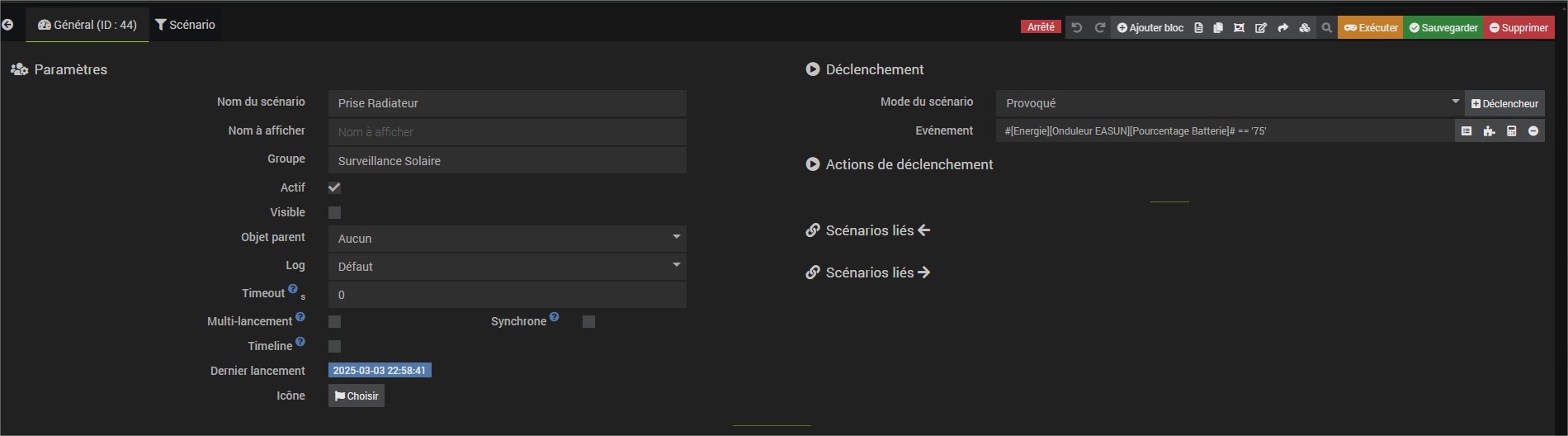

Vous déclenchez le scénario sur une valeur égale à 75 et vous testez si cette valeur est ou strictement supérieure ou strictement inférieure ce qui n’est pas possible puisqu’elle est égale à 75
J’ajouterais également que votre scénario ne se déclenchera pas si par exemple l’indicateur de la batterie passe de 76 à 74 % par exemple
Relplace ton déclencheur par un lancement programmé toutes les 5 min ou plus.

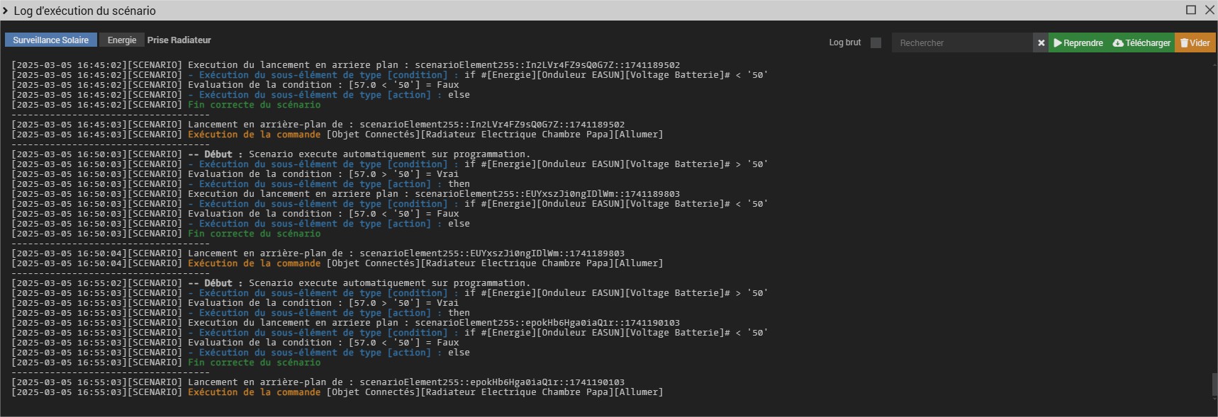

Et un log de lancement du scénario aide à comprendre ce qui ne fonctionne pas, cela aurait été utle de le donner.

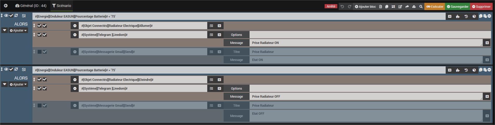

Et j’ajouterai qu’actuellement le scénario fait le contraire !
oups, merci pour les infos,
Je vais corriger ce soir et voir ce que ca donne.
ca y est, j’ai fais les corrections et ca marche pile poil
