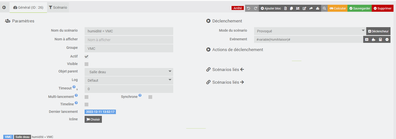

met nous des screens de tes scénario.
les deux pages a chaque fois (général et scénario). Ca sera plus simple pour essayer de comprendre ton souci.
Est-ce que dans la configuration de ton équipement, la répétition de la valeur est à « non » ?
Merci pour vos retours :

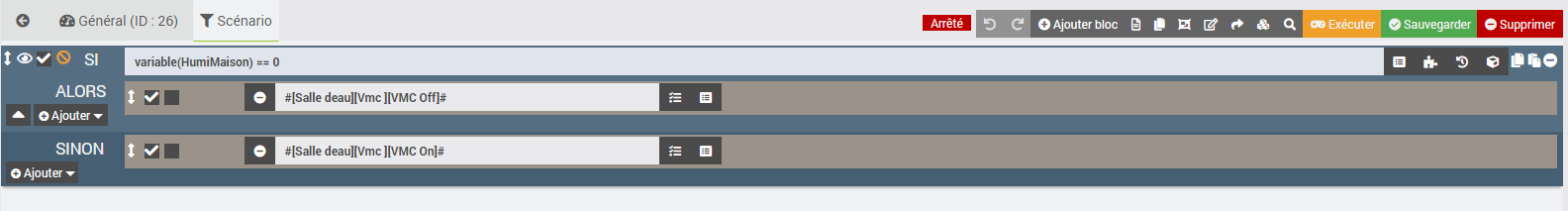

VMC :

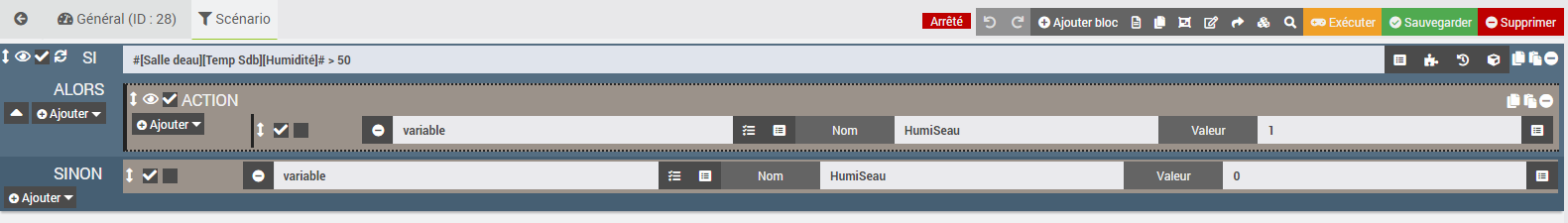

Humi salle d’eau (celui de la salle à manger est construit de la même facon)

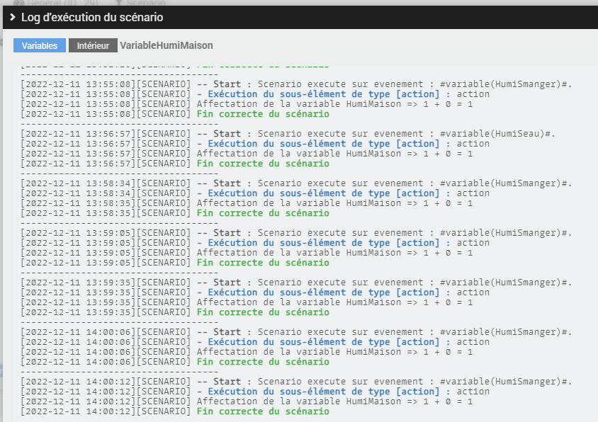

Et enfin la mise à jour de la variable HumiMaison:

Dans les scénarios qui mettent à jour les variables HumiSeau et HumiiSmanger, active la non répétition au niveau des SI (la double flèches en rond à gauche de SI)
Avant :
Après :

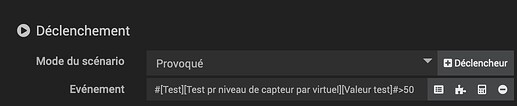

La méthode de Mips : déclencheur : humidité > 50
Le scénario va se déclencher qu’UNE SEUL FOIS !!
Quand humidité vaudra 51,52,53,… la condition / le déclencheur sera toujours égale à 1, donc pas de changement de sont état, donc pas de nouveau déclenchement !
Je vous laisse vérifier avec les log du scénario.
Si la condition de déclenchement est humidité > 50 il y aura bien un déclenchement pour tout changement de valeur > 50 (donc déclenchement à 51, 52, 53 …)

Je passe toujours par un virtuel pour ce genre de chose. J’ai cru que la méthode de Mips n’aurait pas ce comportement.
Je viens de vérifier.
Le scénario se relance !

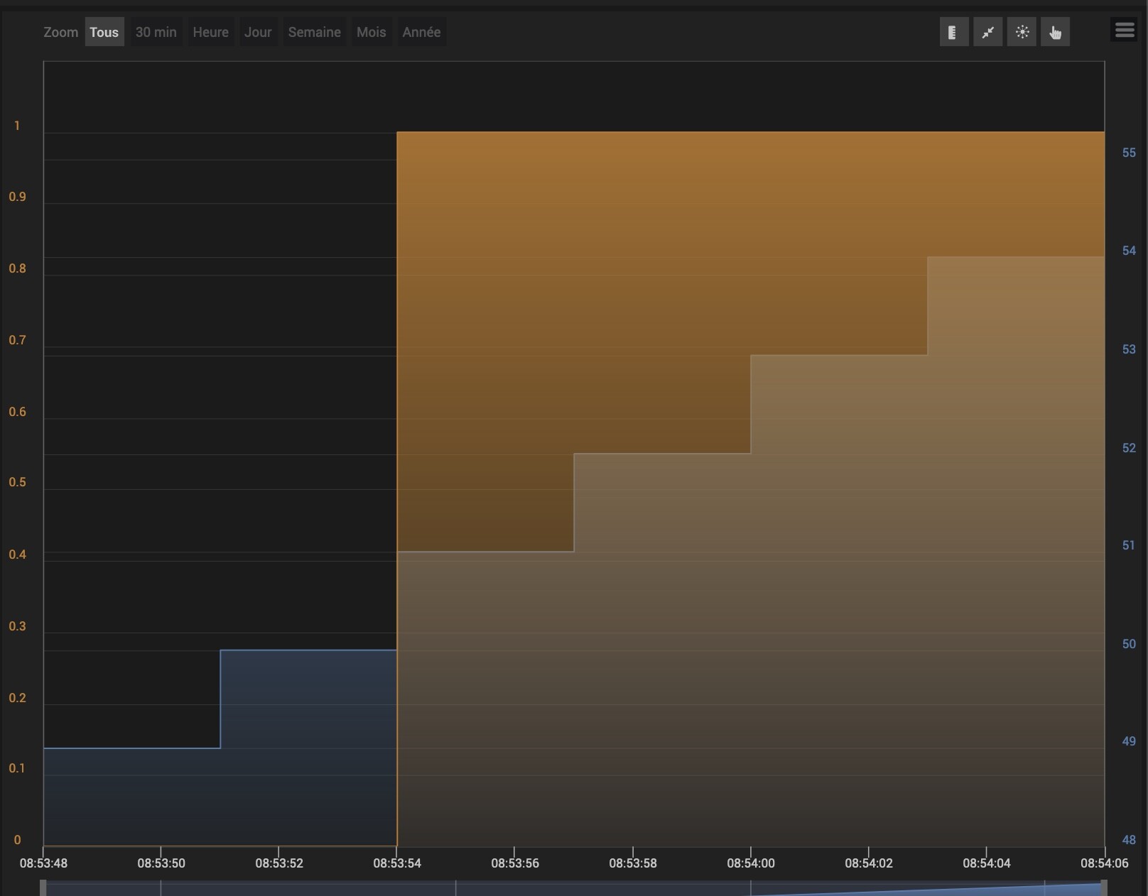

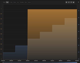

J’ai fait évolué une valeur virtuel de 48 à 65 :
Voici les log du scénario en utilisant :
[2022-12-13 08:46:20][SCENARIO] Start : Scenario execute automatiquement sur evenement venant de : [Test][Test pr niveau de capteur par virtuel][Valeur test] (51).
[2022-12-13 08:46:20][SCENARIO] Exécution du sous-élément de type [action] : action
[2022-12-13 08:46:20][SCENARIO] Log : ----@@@ Scénario appelé avec valeur =: 51 (>50)
[2022-12-13 08:46:20][SCENARIO] Fin correcte du scénario
[2022-12-13 08:46:23][SCENARIO] Start : Scenario execute automatiquement sur evenement venant de : [Test][Test pr niveau de capteur par virtuel][Valeur test] (52).
[2022-12-13 08:46:23][SCENARIO] Exécution du sous-élément de type [action] : action
[2022-12-13 08:46:23][SCENARIO] Log : ----@@@ Scénario appelé avec valeur =: 52 (>50)
[2022-12-13 08:46:23][SCENARIO] Fin correcte du scénario
[2022-12-13 08:46:26][SCENARIO] Start : Scenario execute automatiquement sur evenement venant de : [Test][Test pr niveau de capteur par virtuel][Valeur test] (53).
[2022-12-13 08:46:26][SCENARIO] Exécution du sous-élément de type [action] : action
[2022-12-13 08:46:26][SCENARIO] Log : ----@@@ Scénario appelé avec valeur =: 53 (>50)
[2022-12-13 08:46:26][SCENARIO] Fin correcte du scénario
[2022-12-13 08:46:29][SCENARIO] Start : Scenario execute automatiquement sur evenement venant de : [Test][Test pr niveau de capteur par virtuel][Valeur test] (54).
[2022-12-13 08:46:29][SCENARIO] Exécution du sous-élément de type [action] : action
[2022-12-13 08:46:29][SCENARIO] Log : ----@@@ Scénario appelé avec valeur =: 54 (>50)
[2022-12-13 08:46:30][SCENARIO] Fin correcte du scénario
[2022-12-13 08:46:32][SCENARIO] Start : Scenario execute automatiquement sur evenement venant de : [Test][Test pr niveau de capteur par virtuel][Valeur test] (55).
[2022-12-13 08:46:33][SCENARIO] Exécution du sous-élément de type [action] : action
[2022-12-13 08:46:33][SCENARIO] Log : ----@@@ Scénario appelé avec valeur =: 55 (>50)
[2022-12-13 08:46:33][SCENARIO] Fin correcte du scénario
Voici les log avec :
[2022-12-13 08:36:30][SCENARIO] Start : Scenario execute automatiquement sur evenement venant de : [Test][Test pr niveau de capteur par virtuel][Seuil] (1).
[2022-12-13 08:36:30][SCENARIO] Exécution du sous-élément de type [action] : action
[2022-12-13 08:36:30][SCENARIO] Log : ----@@@ Scénario appelé avec valeur =: 51 (>50)
[2022-12-13 08:36:30][SCENARIO] Fin correcte du scénario
