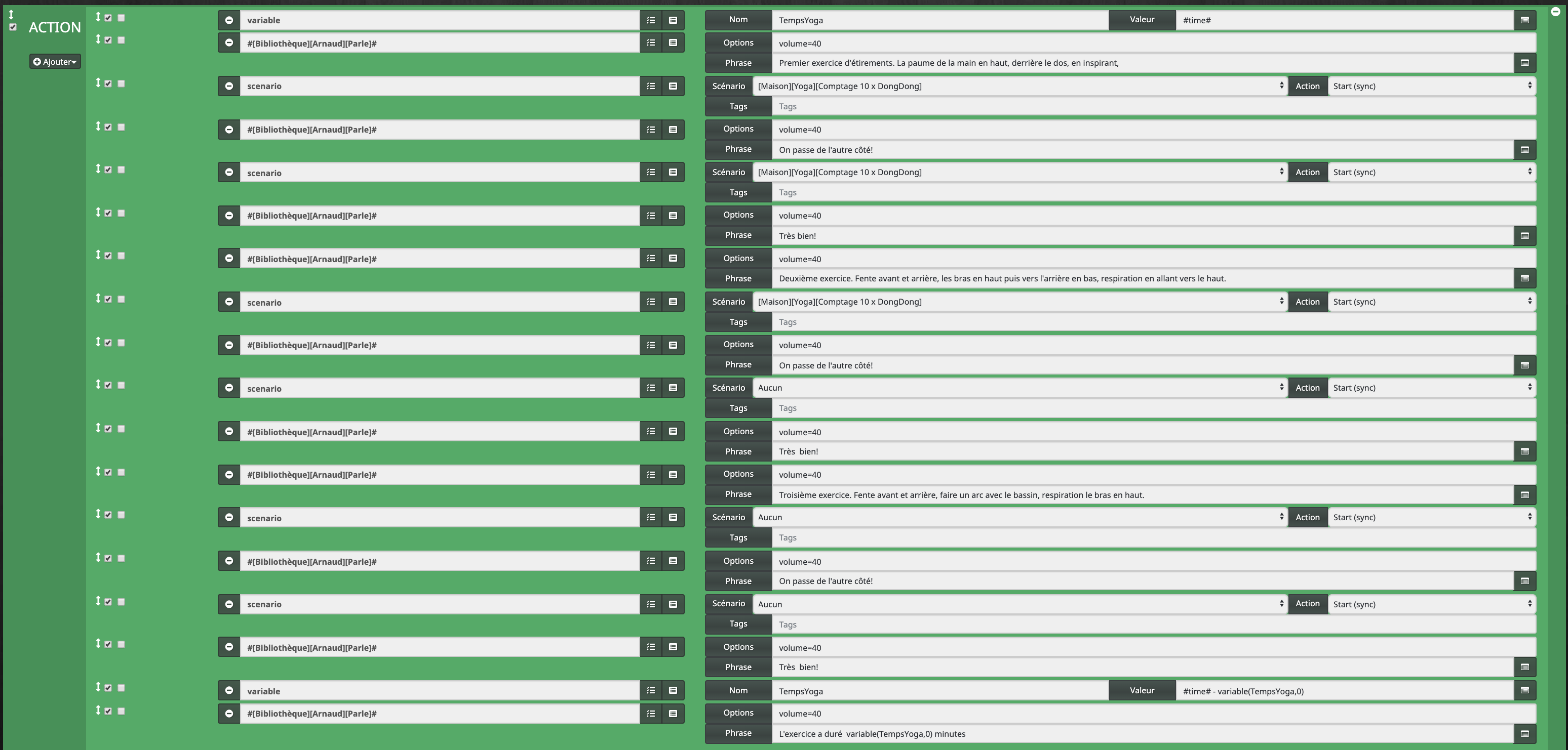

Hello, de retour ^^ (j’écris un programme yoga)
J’ai un scénario, qui « quand » il lance un autre scénario, doit « attendre » avant de « continuer » la suite du programme
L’idée du wait est à creuser
scénario 1
  • variable(wait,0)=0
  • boulot
  • lance scénario 2
  • wait variable(wait,0)=1
  • boulot
  • lance scénario 2
  • etc
scénario 2
  • boulot
  • variable(wait,0)=1
