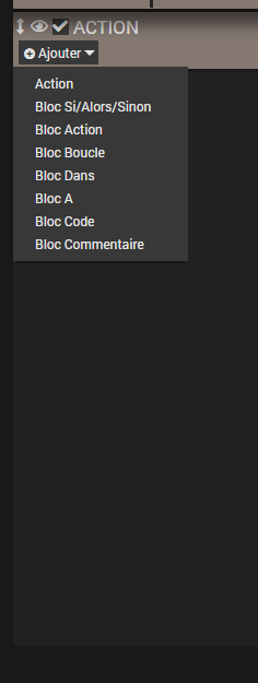

Salut @kiboost,
Sujet déjà ouvert et corrigé mais le bug est de nouveau là…
https://community.jeedom.com/t/scenario-css-menu-dajout-tronque/25307/7
Un merge malheureux qui a fait son oeuvre sans doute
Salut @kiboost,

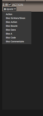

Ok je regarde demain. Après le café …
Bon çà me turlupinait et j’ai trouvé.
En fait si on veux le dropdown par dessus la div il lui faut un overflow. Mais dans ce cas on perd les boutons du haut fixes (c’est en corrigeant çà que le bug est revenu).
Je suis revenu, sur l’édition du scénario, à une hauteur quasi pleine page pour avoir de l’espace pour le dropdown
