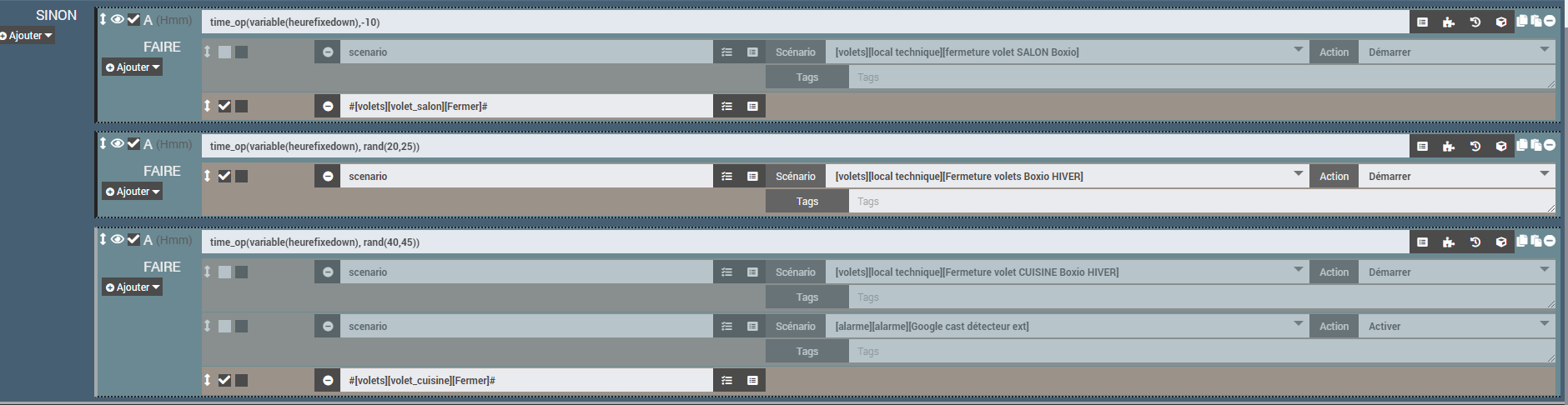

Bonjour ,
Suite aux différents échange de ce post , j’ai remodelé mes scénarios ( que je trouve bcp plus simple maintenant )
Intégration d’un virtuel pour lever/coucher du soleil
Je n’utilise plus heliotrope ( meme si c’est un tres bon plugin )
scénario allégé mais fonctionnel .
Exemple pour la fermeture des volets , avec tempo de fermeture par pièce ( volontaire de ma part )
clin d’oeil en particulier pour mich0111 , +
DANS 30 à la place d’un sleep de 1800 serait mieux :wink:

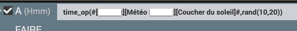

Je crois que je vais enlever la commande RAND pour voir si j’arrive à avoir un fonctionnement normal à l’heure exacte…
J’utilise depuis plusieurs années un scénario avec le coucher du soleil (bloc code de quelques lignes) et des bloc À et cela fonctionne parfaitement . Si tu veux je te fais une capture.
Tant que tu feras un déclenchement provoqué avec une valeur horaire, ca ne marchera pas.
Tu dois faire un scénario avec lancement programmé à heure constante du style 1h00 et, dans ce scénario, avoir le bloc :
A time_op(#lever soleil#, rand(...))
  Execution de tes commandes
le problème ne vient pas du rand !
(Je viens d’essayer, pour être certain, cela fonctionne parfaitement)

Donc il y a des chance que ça vienne de ta formule (du "#[Maison][Jour-Nuit][Coucher_Soleil]# "), c’est comme si, il y avit un « at » dedans
Ton log indique
Quand il devrait indiquer simplement :
Evaluation de la condition : [1852] = 1852

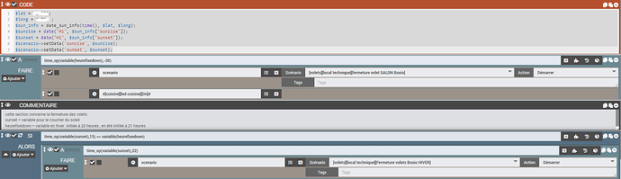

@Henri
Mes variables « sunset » et « sunrise » sont calculées avec un code au début du scénario (merci @ kiboost:
$lat = xxxxxx;
$long = xxxxx ;
$sun_info = date_sun_info(time(), $lat, $long);
$sunrise = date(« Hi », $sun_info[« sunrise »]);
$sunset = date(« Hi », $sun_info[« sunset »]);
$scenario->setData(‹ sunrise ›, $sunrise);
$scenario->setData(‹ sunset ›, $sunset);
et c’est tout

Montre donc ton scénario y compris le bloc code que tu as écrit pour obtenir les heures solaires.
Tu as forcément commis une erreur. A l’exception de l’affection dans le virtuel, mon code est une séquence linux tout ce qu’il y a de plus classique.

Ce soir encore le scenario n’a pas fonctionné, alors qu’il avait fonctionné le 02/03.
Je suis persuadé c’est la commande RAND qui génère l’erreur.
Voici les logs :
[2023-03-02 03:00:58][SCENARIO] Start : Scenario execute automatiquement sur evenement venant de : [Maison][Jour-Nuit][Coucher_Soleil] (Valeur : 1835).
[2023-03-02 03:00:58][SCENARIO] Exécution du sous-élément de type [condition] : at time_op(#[Maison][Jour-Nuit][Coucher_Soleil]#,rand(1,10))
[2023-03-02 03:00:58][SCENARIO] Evaluation de la condition : [-1] = -1
[2023-03-02 03:00:58][SCENARIO] Erreur : Bloc type A : 131, heure programmée invalide : -1

Le jour où j’ai modifié le scenario sans inclue la commande RAND, les volets se sont fermés.
Si l’on regarde les logs d’aujourd’hui, on voit le message « heure programmée invalide »’ et l’heure affichée est « at 1857 », cad que le scenario a bien calculé 18:38 + 20 mn en plus choisi aléatoirement mais il a rajouté « at » dans la valeur calculée !
J’ai modifié le sceario en supprimant la commande RAND, et j’ai exécuté manuellement le scenario et il m’a programmé la fermeture des volets pour demain, à 1838 (heure de coucher d’aujourd’hui, logique, le virtuel n’a pas encore calculé la valeur de demain.
On peut voir sur les jours précédents que le scenario trouvait que la valeur randomisée était invalide.
Donc, demain à 18:38, mes volets devraient se fermer à 18:28.
Ensuite je ferai l’essai en modifiant la commande pour ajouter +10mn et voir si cela fonctionne…

Et si tu passais par une variable intermédiaire pour faire ton calcul.
Ensuite le résultat de cette variable (ou du tag) dans le DANS.
Ça donnerait quoi ?
Parce que, dans le testeur d’expression, le time_op fonctionne. Possible que ce soit incompatible avec le DANS.

À mon avis, il suffit de programmer un scénario 04h00
Avec un bloc A et le time_op(coucher,+rand(1,10))
Et c’est tout
L’heure du coucher étant issue de plugin météo ou d’heliotrope.
