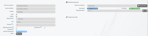

je vous remercie tous pour vos retours, je vais éplucher tout ca pour savoir comment procéder au mieux. Toutefois je m’interroge déjà car avec les scénarios programmés (imprim écran d’hier) cela n’a pas fonctionné. Le radiateur ne s’est pas mis en route à 6h15 comme demandé et je ne comprends pas encore pourquoi…
si jamais quelqu’un avait une idée
merci par avance
Sans les logs du scénario vu qu’on est pas devant ton jeedom on ne peut rien deviner
justement tout semble correct a priori
[2021-11-22 06:15:04][SCENARIO] Start : Scenario execute automatiquement sur programmation.
[2021-11-22 06:15:04][SCENARIO] Exécution du sous-élément de type [action] : action
[2021-11-22 06:15:04][SCENARIO] Exécution de la commande [Sdb Bas][Chauffage Sdb Bas][Confort]
[2021-11-22 06:15:04][SCENARIO] Fin correcte du scénario
Donc ici il ne semble pas y avoir de problème de scénario mais avec la commande #[Sdb Bas][Chauffage Sdb Bas][Confort]# qui n’a pas fait son boulot.
Donc tester cette commande manuellement, vérifiez les logs du plugin concerné et si vous ne trouvez pas, alors à priori ouvrez un nouveau sujet sur ce problème là.
