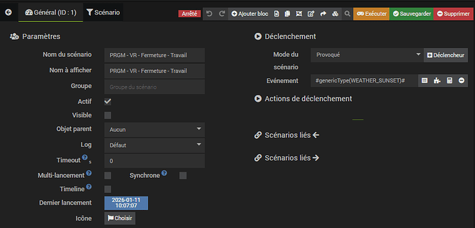

l’évènement déclencheur du scénario est : #genericType(WEATHER_SUNSET)#

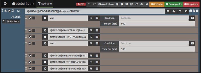

Le scénario est tout simple :
Les volets ne se ferment jamais. manuellement : OUI.

Bon y a plusieurs trucs qui me plaisent pas dans ce scénario mais pour commencer : qu’est ce qu’il se passe quand tu mets ton declencheur dans le testeur d’expression ?
Salut, merci pour ta réactivité.

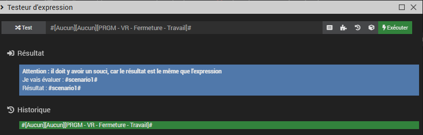

Voici ce que dit le testeur d’expression :

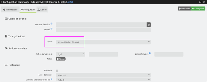

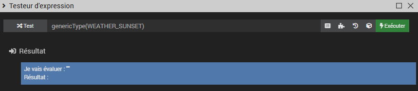

Non pas le nom du scénario le generic type du coucher du soleil que tu as mis en declencheur
il en répond rien !
Ben du coup ton scénario ne se lancera jamais, c’est logique.

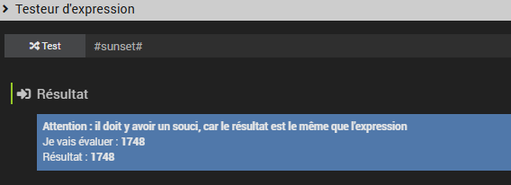

Tester #sunset# dans le testeur d’expression répond beaucoup mieux :

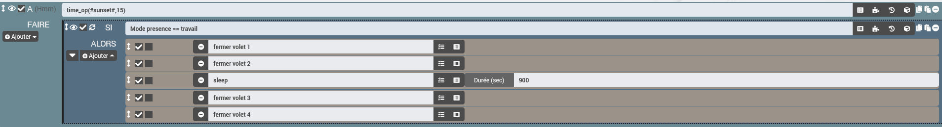

Alors mes remarques :
  • Tu utilises 2 fois la commande wait pour attendre 900 secondes. La commnande wait ne sert pas à ça, elle sert à attendre qu’une condition change (par exemple, j’attends que la fenêtre soit fermée pour fermer les volets). Si tu veux faire une attente « inconditionnelle » il faut utiliser sleep et non wait.
  • Vu que tu commence par ça, je comprends que tu veux fermer les volets 900 secondes (15 minutes) après le coucher du soleil.
    Dans ce cas la il vaut mieux programmer directement ça, que de démarrer à l’heure du coucher du solei et d’attendre 900 secondes.
Donc je pense qu’il serait mieux :
  • Pour le déclencheur : que ton scénario ait une heure de déclenchement fixe, par exemple tous les jours à 4h du matin (voir si ça ne tombe pas en même temps que ta sauvegarde au cas où).
  • Pour le scénario :
Tu commence par un bloc A avec la fonction time_op qui permet d’ajouter (ou soustraire) une durée à une heure pour que ton bloc se programme 15 minutes après l’heure de coucher du soleil
Comme ceci :
Concrètement :
Ton scénario se lance tous les jours à 4h du matin et programme un « sous scénario » à l’heure de coucher du soleil + 15 minutes.
A l’heure dite le sous scénario se déclenche et s’exécute comme précédemment.

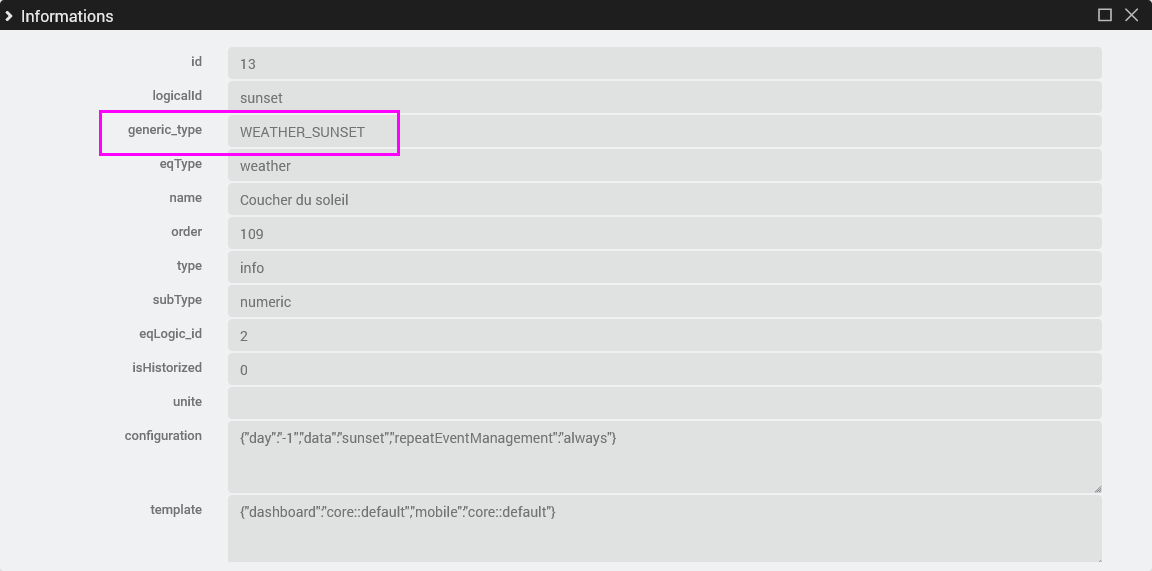

Ca n’existe pas!
Ou avez-vous lu ça?
Le tag à utiliser c’est #sunset#

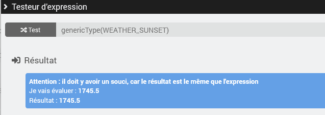

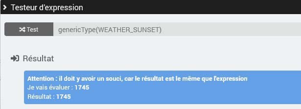

Bon après je pense pas que ça puisse réellement être utilisé comme déclencheur, mais le généric type existe si.
Mais jamais ça ne retournera l’heure
Ca sera encore pire si par malheur il y a plusieurs commandes qui correspondent
Et je me demande toujours d’où vient l’idée d’utiliser ça, ou est-ce documenté ?
Heu ben comment dire …
Bon vu que je suis joueur j’ai fait le test :wink:
Si les deux commandes ont exactement la même valeur pas de soucis, par contre si il y a une minute de décalage c’est pas beau
