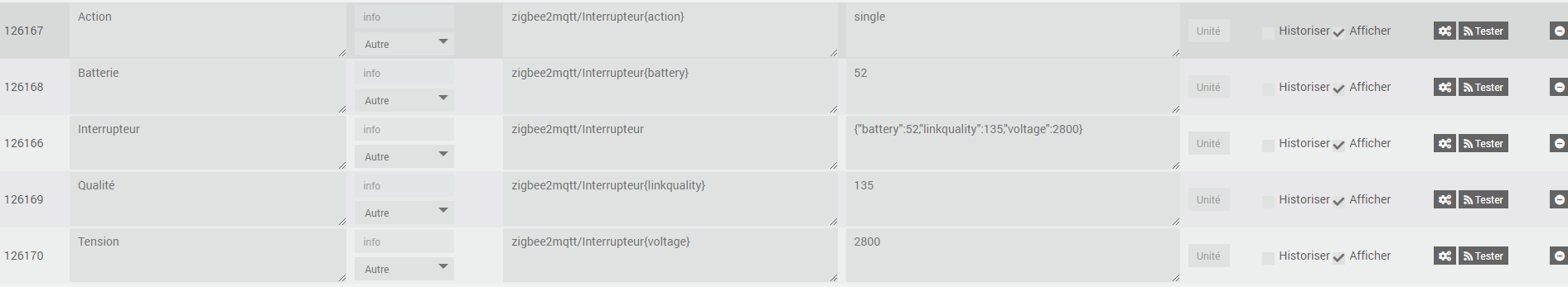

J’ai un bouton SonOff SNZB-01 (Zigbee) connecté avec JMqtt (

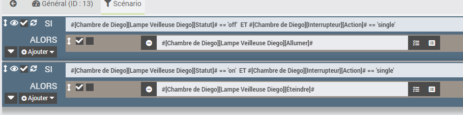

Je veux allumer et éteindre une lampe par une simple impulsion.
Voici mon scénario :
Mon problème, c’est qu’il ne s’active pas.
Si je fais un double appuie suivi d’un appui simple, là ça fonctionne.
Merci de votre aide.

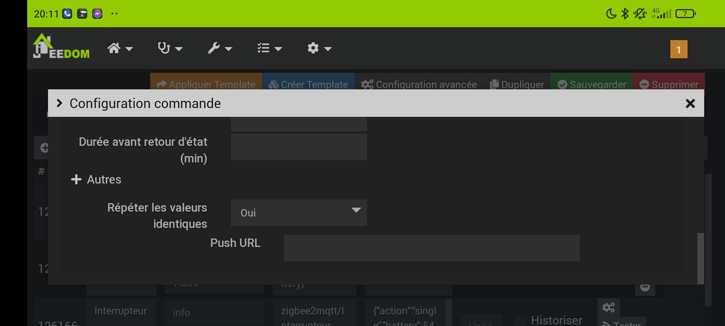

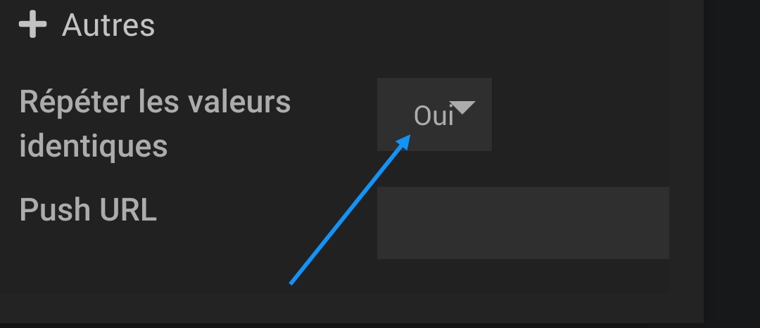

Je pense qu’il faut que tu ailles dans la configuration avancée de la commande Action et que tu passes Répéter sur Oui.
Merci 1000x.
Mon problème est résolu.
Avec plaisir :wink:
