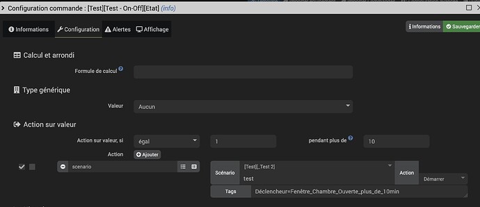

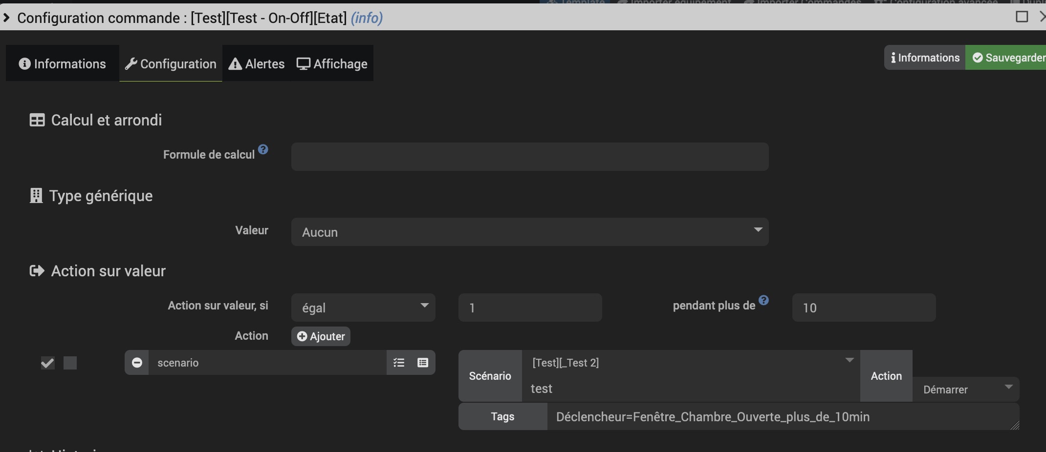

Dans les paramètres avancées de la commande d’état de ta fenêtre, il y a un onglet configuration et tu peux paramètrer une action sur valeur afin de faire une action si l’état vaut la valeur que tu veux (ouvert, 1) pendant plus de X minutes.
L’action pourrait être l’envoi d’une alerte quelques part ou le déclenchement d’un scénario pour faire ce que tu veux
Merci oui plus simple, j’y avais pas pensé,

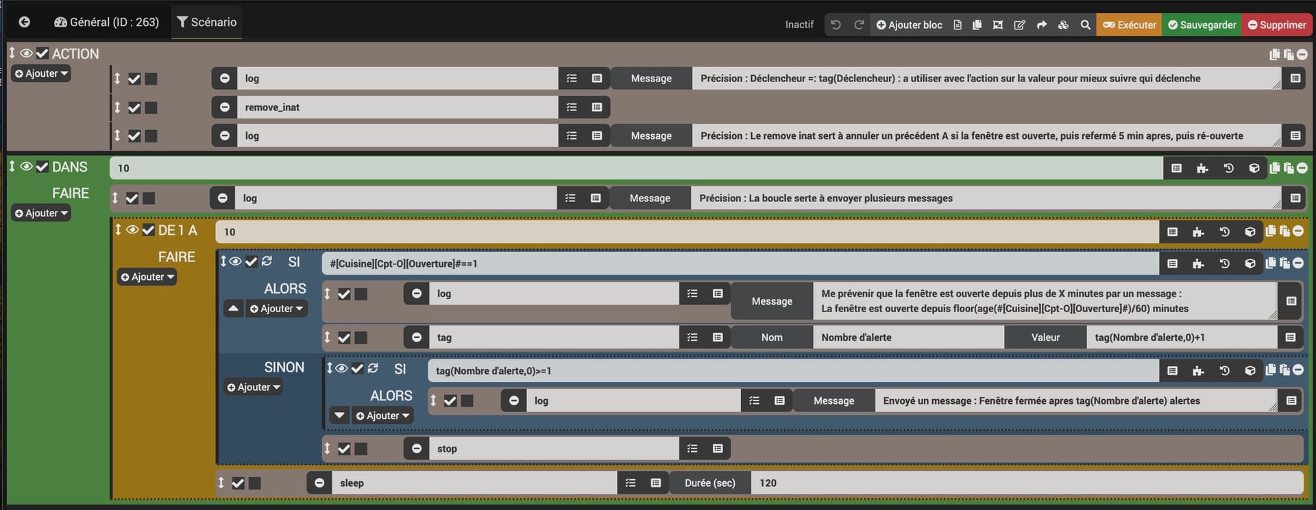

Est cependant possible via un scenario? je voudrais ajouter un critère de température?
:thinking: :thinking: :thinking:

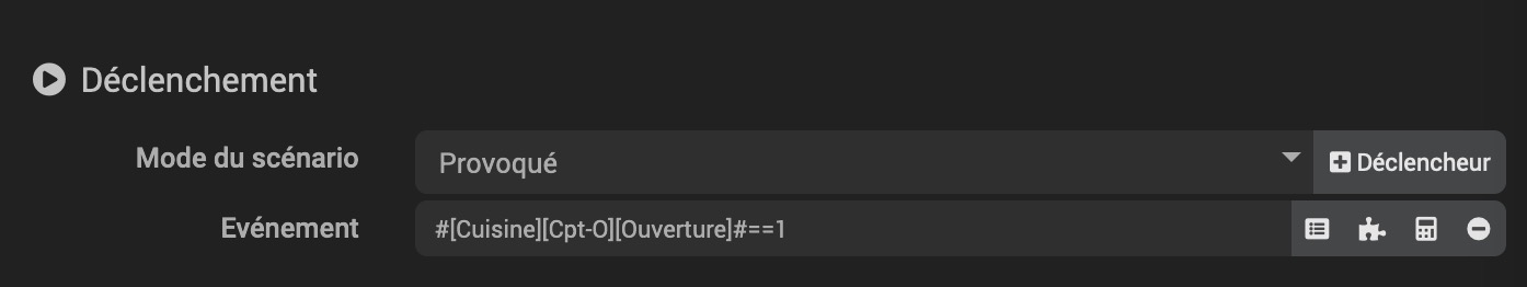

Lancer un scénario avec
(tu peux utiliser un tag (ici appelé Déclencheur) pour mieux tracer qu’elle commande à lancer le scénario)
Méthode : Scénario seul :
Déclencheur = Ta fenêtre à 1 (ouverte):

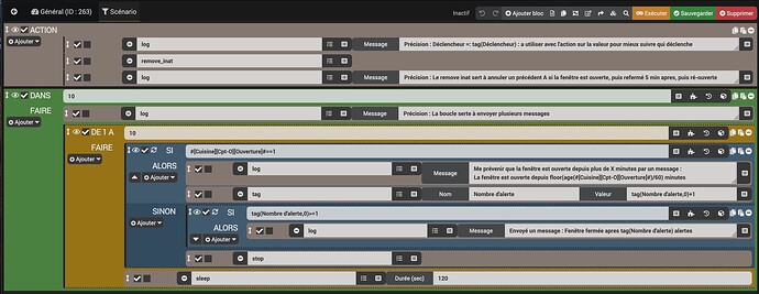

Scénario :
je viens de faire le scénario en 5 min, pas testé, a débugger si besoin :thinking:
Mais bon, dison que c’est « l’esprit »
