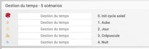

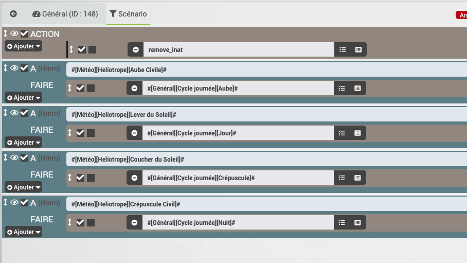

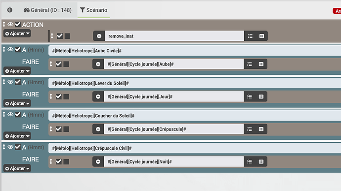

Pour ma part j’ai fait un virtuel qui passe à 1 au lever du jour et à 0 lorsque le soleil se couche.
Donc j’interroge ce virtuel dans mes scénarios, 1=jour et 0=nuit.

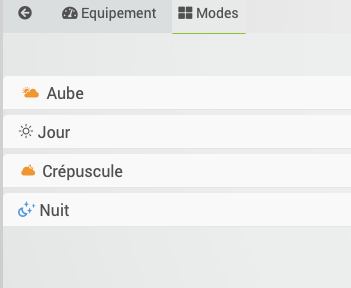

J’utilise un mode du plugin éponyme

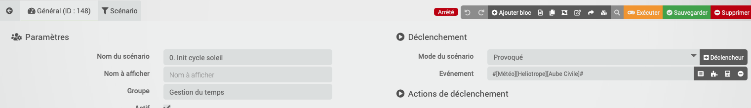

Que je fais varié grâce au plugin plugin-heliotrope de la sorte, avec des scénarios
Scénario maitre:
Je me sers ensuite du mode courant pour activer ou non certain autres scénarios
