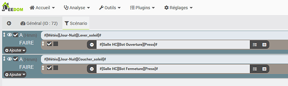

et voici mon scénario
Je ne vois pas ou j’ai fais une erreur, je suis preneur de votre aide. Merci par avance.

Or j’ai mis comme déclencheur l’heure de levée et de couché du soleil :
En l’état tes déclencheurs ne marcheront pas.
Ça doit être du programmé pas du provoqué.
Le plus simple est de faire comme t’a dit @Fabrice, déclencheur programmé tous les jours à 3 heures par exemple.
Oui, il faut faire un déclenchement programmé, de préférence à 04h00.
Pour éviter les problème aux périodes de changement d’heure.
Je comprends la différence d’une heure, je n’y avais pas pensé !

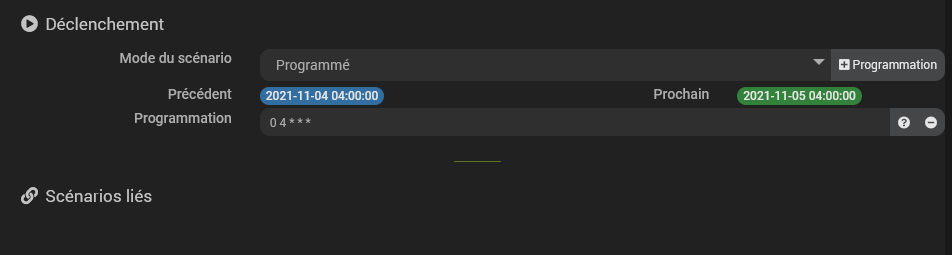

J’ai modifié mon scénario :
Merci beaucoup pour vos réponses très claires :slight_smile:
