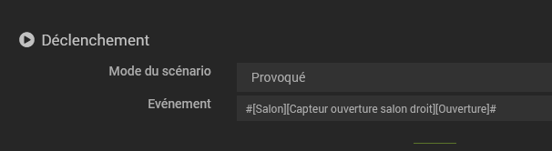

Bonjour @Bison

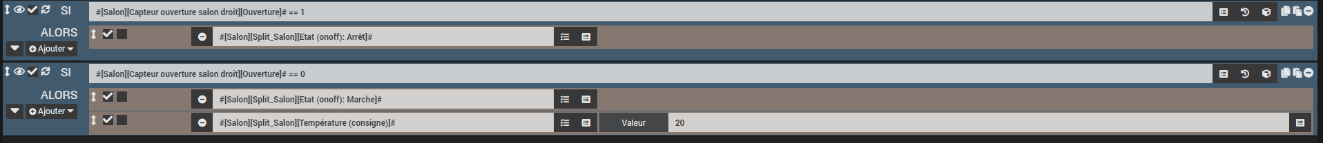

oui je ne m’étais pas étalé sur tout le scenario désolé voici mon scenario en copie
je voudrais arrété le split salon si l’ouverture est égale ou sup à 1 min
et je souhaiterai relancer les split salon si la fermeture est égale ou sup à 1 min
avec une consigne au redemarrage de 20 degrés
merci

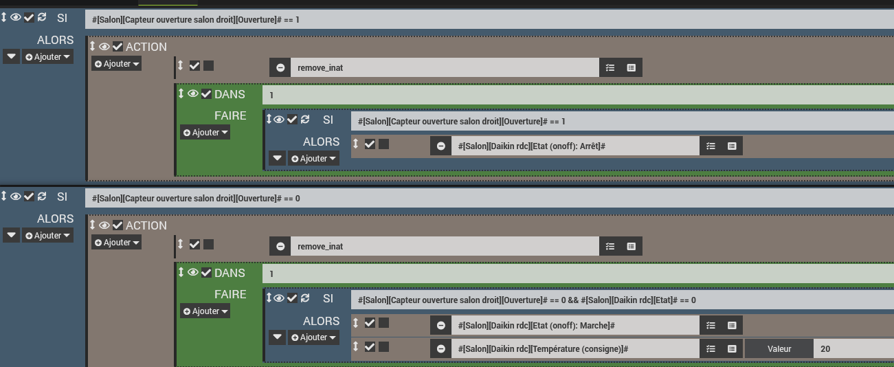

Utilises la technique de @Bben, j’aime bien faire comme ça quand il y a 2 éléments à gérer (ouverture et fermeture).
Malheureusement ce n’est pas très clair pour moi. désolé. Je débute.
Je te montre demain avec un exemple alors
Edit :
@starz91 donc, en déclencheur ton capteur d’ouverture
Dans le scénario les 2 conditions qui permettent en cas d’ouverture ou de fermeture d’aller revérifier dans 1mn si l’état est toujours le même c’est à dire ouvert ou fermé et d’enclencher ce qu’il faut pour la PAC.
Note1 : j’ai mis ma commande de PAC, il faut mettre la tienne bien évidemment.
Note2 : j’ai ajouté une condition dans le dernier SI pour ne pas remettre en marche la PAC si la porte a été ouverte puis refermée en moins d’une minute
Note3 : plutôt que de faire des stop de la PAC je te conseille d’abaisser la température (disons de 3 ou 4 degrés) pour éviter les ON/OFF assez inutile sur des durées courtes.

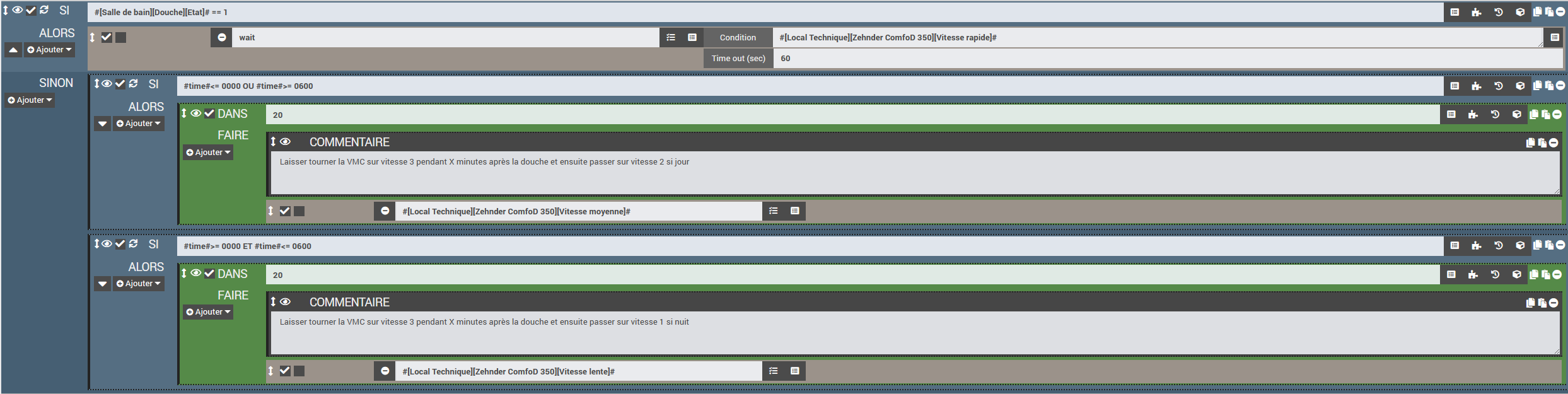

Dans mon cas il s’agit de changer la vitesse de ma VMC lorsque la lumière de ma douche est allumée.
Pour le moment le scénario dit simplement :
Si
Lumière douche allumée
Alors
VMC vitesse rapide
Sinon
Après 20 minutes VMC vitesse 1 la nuit
Après 20 minutes VMC vitesse 2 le jour
Cela fonctionne bien mais j’aimerais faire en sorte que la VMC passe sur vitesse 3 uniquement si la lumière est allumée plus de X minutes. Ceci afin de ne pas passer la vitesse 3 si nous allumons la lumière de la douche brièvement ou par inadvertance.
Pouvez-vous m’aider ?

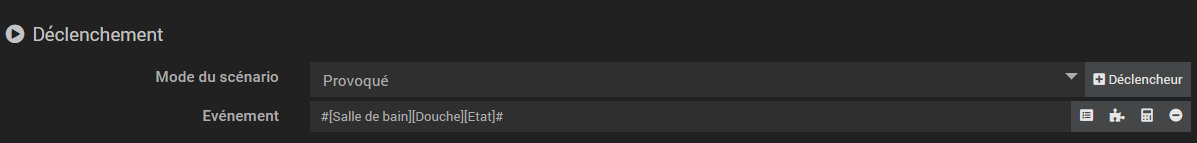

Dans votre déclencheur vous pouvez ajouter #[….]# == 1
Le scénario va se lancer uniquement quand l’inter passe a On (il ne se passera rien quand il repassera a Off)
Et donc supprimer votre premier SI.

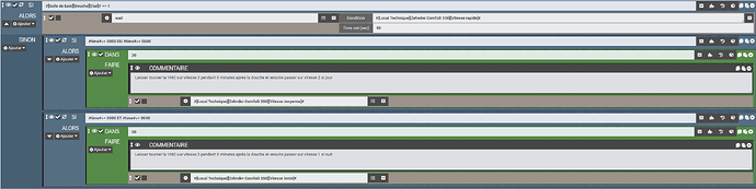

Pour informations, ma salle de bain est composée de spots plafonds (lumière générale), spots meuble miroir/pharmacie et un spot dans la douche. Celle-ci est encastrée entre 3 murs et nous allumons le spot douche uniquement pour prendre une douche que ce soit le jour ou la nuit vu le peu de luminosité qu’il y a dans celle-ci.
Nous avons une petite fille de 6 ans qui parfois se trompe d’interrupteur…
Dès que la lumière = 1, la VMC passe sur 3.
Dès que la lumière = 0, la VMC passe sur 2 ou 1 en fonction du jour ou de la nuit.
D’où le fait que mon scénario basique ne convient pas.
J’aurai besoin,
  • D’avoir un délai sur la lumière douche = 1, la VMC passe sur 3.
  • By passer la partie dès que la lumière = 0, la VMC passe sur 2 ou 1 en fonction du jour ou de la nuit si la lumière douche = 1 et puis =0 dans le laps de temps qui serait définis plus haut.

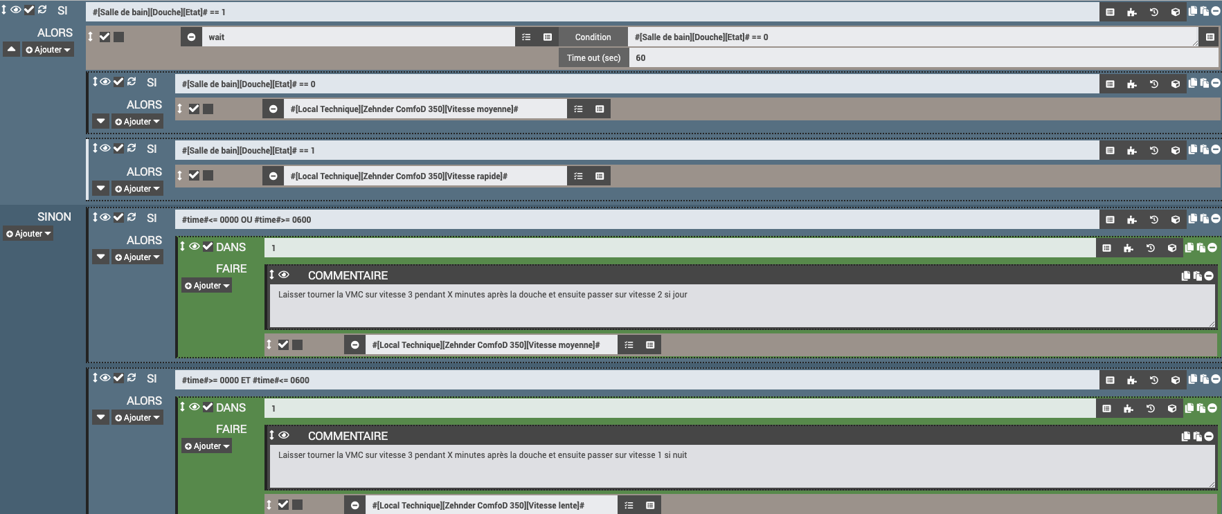

J’ai fait un test avec WAIT comme ceci, cela ne fonctionne pas car j’imagine que ce n’est pas la bonne façon de procéder.
Bonne après midi.
En effet, il faut procéder comme indiquer par Henri (pour la partie wait du moins).
Le principe c’est de dire au scénario : attendons que la condition #[Salle de bain][Douche][Etat] soit revenu à 0. Quand c’est le cas ou si on dépasse le délais d’attente de 3mn (180 secondes) alors on continue le scénario.
A ce moment on test l’état de #[Salle de bain][Douche][Etat]. S’il vaut zéro c’est que c’était une mauvaise manip et on stoppe le scénario, sinon on poursuit et on passe donc en vitesse rapide.
Ce qui donne pour le début :
SI #[Salle de bain][Douche][Etat] == 1
	WAIT #[Salle de bain][Douche][Etat] == 0 pendant 180
	SI #[Salle de bain][Douche][Etat] == 0
		stop
	#[..][..][Vitesse rapide]#
SINON
Attention dans ton bloc SINON, dans l’esprit comme tu as mis des <= et >= dans le 1er SI du SINON, s’il est pile minuit ou pile 6h, c’est la vitesse moyenne qui sera sélectionné et non pas la vitesse lente.
C’est pas très important mais dans l’idée tu n’es sensé avoir un signe = que pour l’un des 2 SI de ton bloc SINON

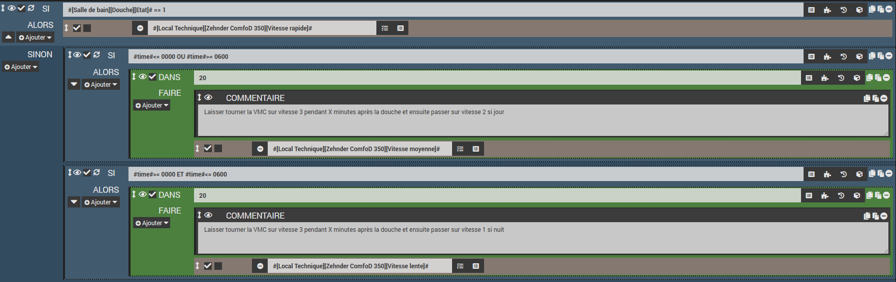

J’ai modifié comme je crois avoir compris :
J’ai volontairement diminué les délais afin de pouvoir tester les comportements.
C’est une VMC double flux, je ne peux pas la stopper. La vitesse de celle-ci c’est soit 1,2,3.
J’ai un peu de mal à lire ces logs mais le résultat semble bien être ce que je désire.
Si lumière douche =1 < 60 secondes, j’ai ceci comme retour et la VMC passe ou reste ? sur vitesse moyenne :
Vu le retour de ce log, la VMC repassera toujours sur vitesse moyenne jour et nuit ou alors je dois encore ajouter des conditions de temps pour l’action à prendre si lumière douche = 1 < 60 secondes ?

[2023-12-11 16:42:25][SCENARIO] Evaluation de la condition : [1642<= 0000 OU 1642>= 0600] = Vrai
[2023-12-11 16:42:25][SCENARIO] Exécution du sous-élément de type [action] : then
[2023-12-11 16:42:25][SCENARIO] Exécution d'un bloc élément : 27
[2023-12-11 16:42:25][SCENARIO] Exécution du sous-élément de type [condition] : in 1
[2023-12-11 16:42:25][SCENARIO] Evaluation de la condition : [1] = 1
[2023-12-11 16:42:25][SCENARIO] Tâche : 27 programmée à : 2023-12-11 16:43:25 (+ 1 min)
[2023-12-11 16:42:25][SCENARIO] Exécution d'un bloc élément : 29
[2023-12-11 16:42:25][SCENARIO] Exécution du sous-élément de type [condition] : if #time#>= 0000 ET #time#<= 0600
[2023-12-11 16:42:25][SCENARIO] Evaluation de la condition : [1642>= 0000 ET 1642<= 0600] = Faux
[2023-12-11 16:42:25][SCENARIO] Exécution du sous-élément de type [action] : else
[2023-12-11 16:42:25][SCENARIO] Fin correcte du scénario
[2023-12-11 16:43:02][SCENARIO] ************Lancement sous tâche**************
[2023-12-11 16:43:25][SCENARIO] Exécution du sous-élément de type [action] : do
[2023-12-11 16:43:25][SCENARIO] Exécution d'un bloc élément : 28
[2023-12-11 16:43:25][SCENARIO] Exécution de la commande [Local Technique][Zehnder ComfoD 350][Vitesse moyenne]
[2023-12-11 16:43:25][SCENARIO] ************FIN sous tâche**************
Il faut maintenant que je me penche alors sur la condition temps qui pourrait apparemment être améliorée.
Je lis la doc concernant les scénarios Jeedom, mais cette forme de logique n’est pas ultra évidente pour moi.
Bison, Henri, un tout grand merci à vous !
C’est bien comme ça qu’il faut l’écrire oui.
Là par contre, j’avais pas fait comme ça mais si tu veux tu peux parfaitement laisser comme tu as fait.
Par contre, comme ça, si la vitesse était réglé sur « lente » et qu’il y a erreur d’allumage (passage de 1 à 0 en moins de 60 secondes) alors elle passera en vitesse moyenne.
En faisant juste :
		stop
Si l’état repasse à 0 le scénario ne poursuivra pas son exécution donc aucune action sur la VMC, elle restera « lente » si elle était « lente » et « moyenne » si elle était « moyenne ».
Par contre si l’état reste à 1 au bout des 60 secondes (pas d’erreur d’allumage) alors la vitesse passera en « rapide ». Pas besoin de faire un test avec un SI.
Enfin encore une fois c’est pour optimiser et pour que tu comprennes mais ce que tu as fait là fait le job.
